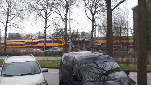

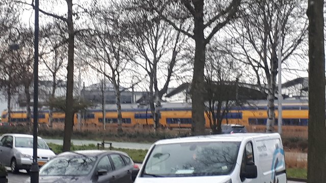

Hoi Bert
dankje wel voor je reactie.
voor al voor je link zo heb ik goed kunnen zien hoe het spoor bij de werkplaats van ned train in Haarlem loopt
dit lijkt me leuk om in de baan te verwerken om dat ik daar tegen over woon.
Ik zit alleen nog met die rare hoek in mijn ruimte waar ik niet weet wat ik daar moet, dat hoekje van 40 bij 30 cm.
wil in de kast rechts bij de deur de helix maken, dan hou ik nog zo +_ 1 meter over links.+ dat rare hoekje
voordat ik de zaag in de kast zet heb ik jullie gedachte en ideeen hier voor nodig
