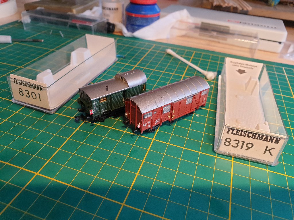

Beste,
Graag zou ik onderstaande wagons met sluitverlichting ombouwen zodat ze meekunnen op de digitale baan.
Ik ben al wat aan het kijken geweest op Google en naar links hier op het forum maar ik kan niet direct iets vinden.
Heeft iemand nog een link van een mooi ombouwverslag?
Alvast bedankt.

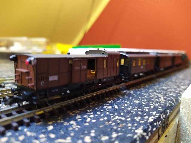

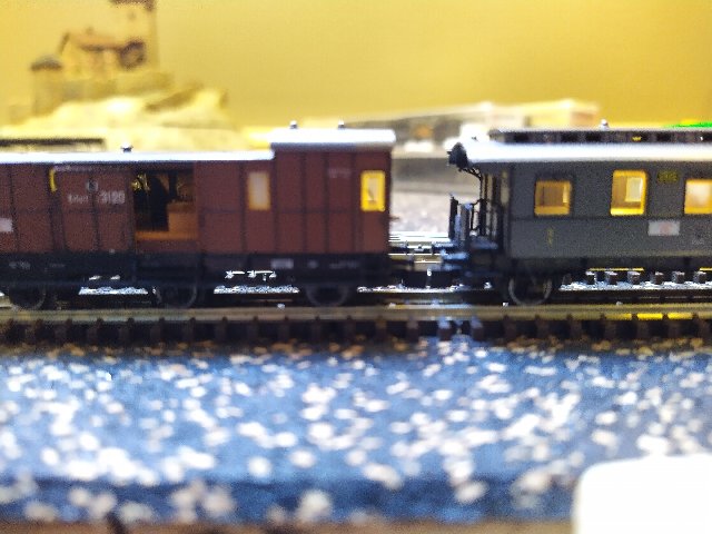

Ja meermaals gedaan!
De kleine goederenwagons gebruik ik als basis als stroomvoorziening voor kleinere personenwagons zodat deze belicht zijn.
De crux bij elke schakeling is dat deze ook als voedingsbuffer fungeert zodat je geen flikkerende verlichting hebt. Ik gebruik hiervoor een schakeling die hier goed uitgelegd staat:[youtube] https://youtu.be/1KfQi15j1Gc [/youtube]. Onderussen heb ik deze al tientallen keren ingebouwd.
Wel moet je het leuk vinden om SMD te solderen. Op Aliexpress is alles te vinden.
Hier wat voorbeelden met een KPEV set van Fleischmann en Pehokoppelingen.
Groet Gerben
