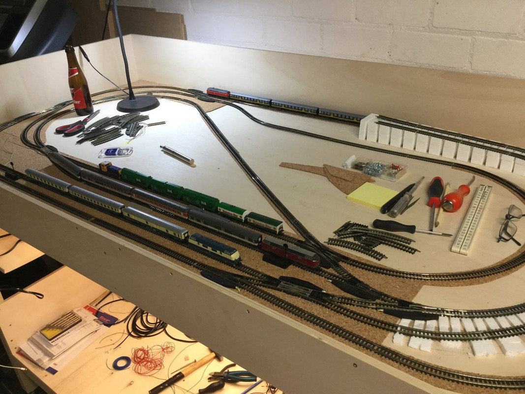

Bijgaand een fotootje van mn herintreder baan. Lijkt nog niet veel, maar ik ben trots dat het werkt lol.
