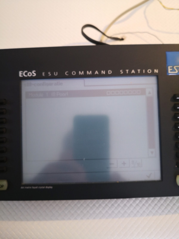

Met Ecos leegmaken bedoel ik : Alle locs , Terugmelders en wissels van de vorige baan verwijderen om plaats te maken voor de nieuwe
Een s88 aansluiten met een flatcable kan maar op een manier aan een Ecos.
Een s88 opgeven aan een Ecos kan ook maar alleen op een manier .
En al deze dingen zijn correct gebeurt.
En een loc op een geisoleerd stuk spoor kan ook maar alleen via de terugmelding info krijgen, anders zou hij alleen Ground hebben.
in bijlage foto van de terugmeldmodule in de ecos
Willempie
Berichten: 1017
Re: Ecos1 en LDT S8 RM-GB8
Bericht door Willempie »
Alle blokjes gevuld, wil zeggen dat de s88 module verkeerd is aangesloten, kabel verkeerdom of op de verkeerde aansluiting op de module op de ingang ipv op de uitgang.

Morriske
Berichten: 15
Lid geworden op: 02 mar 2020 16:01
Bericht door Morriske »
Sorry, alle blokjes leeg. Als ze gevuld worden , veranderen ze in wit, zoals altijd op deze Ecos1.
