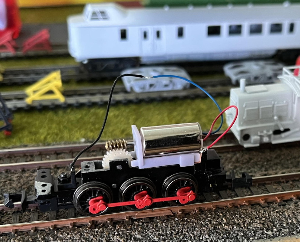

Dit weekend maar eens een begin gemaakt met de Hippel donor. Dit projectje ligt al te lang in de bak met 'onderhanden werk'. De motor van deze nieuwe versie van Graham Farish meteen maar van een klokankermotortje voorzien. Hiervoor heb ik het aanpassingssetje van de Tramfabriek gebruikt.
Uit ervaring weet ik inmiddels dat dit soort setjes een goede basis vormen, maar dat je meestal toch nog wel wat aanpassingen moet aanbrengen, wil het geheel goed functioneren. De motor heb ik daarom ook niet op het (scheve) houdertje geschroefd, maar gelijmd. De worm van het originele motortje overgezet. De asdiameter bij beide motortjes is 1 mm, dus geen verdere aanpassingen nodig. Daarbij heb ik voor het lijmen en vastklemmen nog een koperdraadje van 0,15 mm om de worm gewikkeld om een juiste speling tussen worm en wormwiel te verkrijgen.
Vervolgens het geheel analoog getest. Alles loopt mooi en soepel. Nu nog digitaliseren en kijken of er ergens nog ruimte is voor een zwaailicht- en bufferschakeling.
