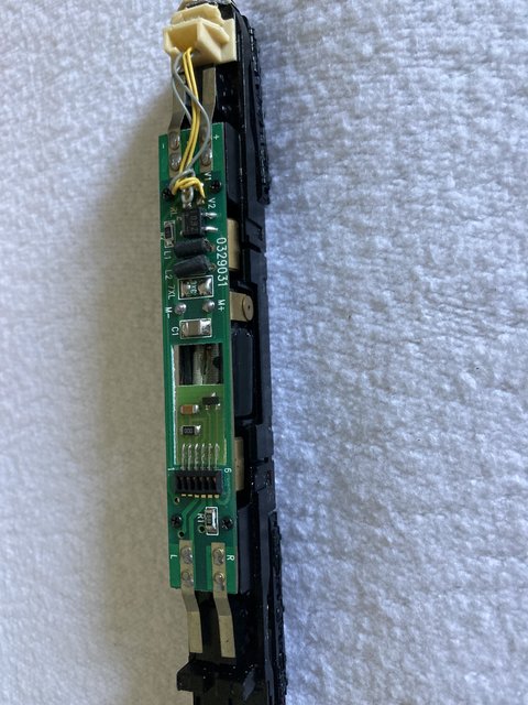

Van de week een droom model binnen gekregen de minitrix ram TEE.
Volgens de beschrijving zou hij digitaal met geluid zijn.
Echter krijg ik hem niet geprogrammeerd met mijn z21 met handheld.
Kan iemand mij vertellen welke decoder dit is?

Volgens mij is dit gewoon een dummy deze moet je verwijderden en hier moet een decoder worden geplaatst.
dus ook geen geluid.

100% analoog, dit is je standaard print die zorgt dat je kan rijden en je verlichting werkt
Deze print vervang je voor een decoder naar wens
Dus geluid zit er NIET in evenals geen decoder

Als ik op de onderdelen tekening van de Minitrix 12440 kijk zie ik een compleet andere printopbouw dan die op de foto staat, origineel heeft dit treinstel een decoder en ingebouwde soundmodule. Het onderdeelnummer van de print op de foto komt niet in de lijst voor. Ben bang dat de originele decoder en soundmodule vervangen zijn door een print uit een ander stel om hem op een analoge baan te laten rijden. Ik weet niet waar je hem hebt gekocht maar zou hier toch eens informeren. Bij een winkel kun je vragen om het correcte model te leveren, particulier wordt het een lastig verhaal.
Tekening van hoe het eruit hoort te zien vind je hier https://static.maerklin.de/damcontent/5 ... 535839.pdf

Vreemde is dat ie analoog ook niet wil rijden.
Verlichting werkt maar motor geeft geen krimp

Voordat we motoren gaan wisselen, dit analoge printplaatje gaat ook regelmatig stuk! Dus het is het waard om deze eerst uit te wisselen voor of een decoder of ander analoog-dummy printje.
Verder lijkt het er inderdaad op dat je een miskoop heb gedaan. Deze is zoals andere al aangeven niet digitaal en al helemaal niet met geluid!

Nog even voor het complete beeld, de Minitrix 12224 is de analoge versie van de TEE RAm dus zonder geluid en decoder, wel met decoder voorbereiding, geleverd van 2001 tot 2002. Dit is degene die je hebt gekocht en op jouw foto's staat, alleen is deze aan jouw verkocht als de Minitrix 12440 welke inderdaad af fabriek is voorzien van geluid en decoder en is geleverd in 2007. Als deze als 12440 is verkocht zou ik contact opnemen met de verkoper en om opheldering vragen waarom hij niet geleverd heeft wat beloofd is.
