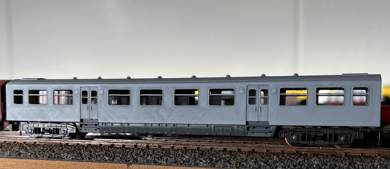

Hij was al een tijdje op ShapeWays te vinden, maar nu print ik 'm zelf vanwege de enorme prijsstijgingen bij SW.
Een rijtuig is alleen met een resin printer wat moeilijker te printen. Met name de dikte van zijwanden en de ondersteuning kunnen kritisch zijn.
Ook de krimp van het materiaal is door de lengte van het model meer merkbaar.
Maar, de eerste resultaten zijn hoopgevend. Het eerste exemplaar is redelijk gelukt en staat al in de primer.
De kap past met wat kleine aanpassingen al goed op de Minitrix donor.
Weet iemand overigens de juiste kleur voor het dak ? Het zilver van de originele Minitrix Plan-E lijkt mij ook niet helemaal correct.

Ziet er ook mooi scherp uit, in mijn ogen beter als de SW print. Ik zou graag mijn SW kap dan ook willen vervangen dor een door jouw geprinte kap. Bij mijn weten is het dak van de plan E gewoon NS grijs, alhoewel de eerste uitvoering een iets lichter grijs als het huidige NS grijs had als dak tot de jaren zestig. Kan ik al een exemplaar bij je reserveren.

De daken van de Plan E's waren altijd bij aanvang en na revisie donkergrijs. Dit kon echter dusdanig verkleuren dat het 'aluminium' overkwam (eigenlijk gebleekt donker grijs) na langere tijd.Weet iemand overigens de juiste kleur voor het dak ? Het zilver van de originele Minitrix Plan-E lijkt mij ook niet helemaal correct.
Re: Plan-E 1e klas
Die ziet er goed uit, zo wordt mijn verlanglijst alleen langer en niet korter.
NS grijs is RAL 7016, maar op de daken zaten er metaaldeeltjes in de verf om licht te weerkaatsen waardoor deze lichter leken.

Ik zal er binnenkort een paar in een kleine oplage printen voor de liefhebbers. Temperaturen moeten nog even wat hoger worden.
Bij dit model rijtuigen zit de uitdaging met name in de horizontale raamspijlen. Zoals je op de foto kunt zien zijn ze niet 100% strak. Met het blote oog is dit gelukkig nauwelijks waarneembaar. Alternatief is om deze horizontale spijl wat dikker te maken. Daar experimenteer ik momenteel nog een beetje mee.
Eerder deze week had ik bijvoorbeeld een model geprint en toen de supports nog zacht waren deze meteen verwijderd. Leek mij wel slim om te doen. Echter daardoor gingen de raamstijlen meer vervormen. Dus dat was een ervaring rijker
Als ik deze Plan-E als model ga verkopen, dan moet de basis uiteindelijk wel op orde zijn.

Als je een kleine oplage geprint hebt wil ik er graag één ontvangen. Bij deze reserveer ik hem alvast. Dat van die spijltjes komt me bekend voor, als ik ze print voor mijn DE1 en DE2 stellen zitten er altijd wel een paar tussen die niet helemaal recht zijn.

Ik ga een kleine oplage van vijf stuks printen van deze Plan-E, 1e klasse kap. Wil je een exemplaar, stuur mij dan even een PB met je adresgegevens, dan heb ik al vast een beetje overzicht.
De kap is passend op een bestaand Minitrix Plan-E onderstel, waarbij ik de bevestigings schroef vervang door een M1.6 boutje. In het dak komt dan een messing insert. De ramen dien je dan nog zelf te snijden of te plotten (9mm x 6,5mm). Hiervoor zitten uitsparingen aan de binnenkant.
Aan een 1e klas interieur wordt ook nog gewerkt. Hierover binnenkort meer info.

Ik heb inmiddels vijf aanmeldingen binnen voor deze Plan-E, 1e klas. Voor nu is dat wel even genoeg.
Komende dagen ga ik ze printen. Supports verwijderen doe ik zelf, vanwege de gevoeligheid van de raamspijltjes.
Ook zet ik ze nog in een laagje grondverf, zodat het materiaal niet meer aan licht wordt blootgesteld.

Je ziet er waarschijnlijk niet veel van, maar met verlichting is het wel de kers op de taart. Er is nu ook een interieur voor de 1e klas Plan-E.
Zoals op de foto goed te zien is, is de bodem van de Minitrix Plan-E donor aan de binnenkant vrij hoog. Daardoor moest ik wat compromissen in de maatvoering aanbrengen om de stoelen een beetje op de juiste hoogte voor de ramen te krijgen. Net als bij de rijtuigen van de reguliere fabrikanten zullen de Preisertjes in dit rijtuig hun benen ook moeten thuislaten om plaats te nemen.
