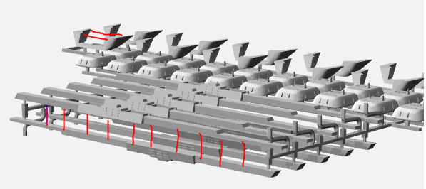

Zijn er ondertussen al wat verbeteringen betreft het gray UFDP bij shapeways?
Vorige bestelling was een domper, gelukkig geld terug ontvangen, maar nu de prijs van het oude FUD idioot hoog is geworden sta ik toch weer voor de keuze: model aanpassen voor grey, extra betalen voor FUD, of zelf gaan printen.
in grey bestellen, zouden extra spreus helpen tegen krom trekken? Mijn wadloper modernisering set is al even uitverkocht en er zijn al weer wat mensen die hem graag zouden bestellen, echter het risico op mislukking weerhoud me ervan om voor die paar tientjes die ik hier aan verdien er überhaupt nog aan te beginnen. Er gaat ook behoorlijk wat tijd en zorgen in zitten en het is allemaal voor een ander...
Zouden deze spreus in rood misschien krom trekken voorkomen? De oude FUD is +49€ extra, dan is er ook weinig lol meer aan.
Zelf een 3d printer kopen lijkt me ook nog steeds leuk, maar telkens als ik denk de beste printer gevonden te hebben (Anycube m3 premium lijkt me wel wat), denk ik: waar haal ik al die tijd vandaan?. Ik kom al nauwelijks toe aan 3d tekenen.
Mijn ambities om er iets zakelijks er mee te doen nemen als maar verder af, dat heeft voornamelijk met te maken met carrière in de techniek, vorig jaar van baan gewisseld, twee jaar later goeie promotie gemaakt, wel drukke baan maar ik verdien bij mijn huidige werk ineens bijna 2x zo veel als 3 jaar geleden bij mijn oude werkgever, dus om mijn hobby te financieren is het bijbeunen met 3d printjes ook niet echt meer nodig en is vooral tijd waar ik meer van zou willen hebben.
Gelukkig zijn de honderden (ja echt zo veel) afnemers van mijn magneetkoppelingen nog steeds super enthousiast, anders was ik er al lang mee gekapt, zeikers krijgen meteen geld terug en doe ik verder geen zaken meer mee, maar die heb ik slechts één keer gehad. Ik probeer altijd de kwaliteit heel hoog te houden, echter werkt shapeways me nu wel een beetje tegen. Ik heb namelijk totaal geen zin in ontevreden klanten, die kosten namelijk 10x meer tijd dan een tevreden klant.
Gelukkig gaan de koppelingen in grey wel aardig, want die zijn redelijk compact, dus trekken ook niet krom, maar de sterkte moet ik nog testen. Toch hoop ik dat shapeways weer een echte vervanger van FUD kan vinden, want ik zie nog geen mogelijkheid om meer van mijn seinpalen te printen. Dwergseinen gaan wel prima in grey, maar die WUBO's was een drama.

Ik heb nu een drietal producten in "Gray" afgenomen. Eerlijkheid gebied mij te zeggen dat de afwerking/detaillering wel een slagje beter is dan FUD.
Het is gewoon wat gladder.
Materiaal vervormt vrij makkelijk. Daar had je met FUD geen last van, tenminste op de korte termijn. Op langere termijn trekken mijn sprinterkappen inmiddels ook krom. Voordeel van "Gray" is ook wel weer dat je het met heet water ook goed kunt corrigeren. De NS1100 kap van "Minirijder" heb ik zo toch wel goed kunnen krijgen. Ik denk alleen dat je dit met een (lange) rijtuigkap niet moet proberen, tenzij je een ervaren plaatwerker bent en weet waar je moet corrigeren om het niet erger te maken.
Gezien het prijsniveau van SW mag je verwachten dat je dit soort correcties niet hoeft uit te voeren, maar we zijn tenslotte hobbyisten.
3D tekenen heeft inderdaad een leercurve, die vrij steil kan zijn, maar het zelfstandig 3D printen heeft dat zeker ook.
Dat kan ik je uit ervaring vertellen. En ik leer nog elke dag nieuwe dingen over supports, pasvorm, krimp, enz.

extra supports plaatsen zal niet echt helpen, het materiaal is gewoon iets zachter (lagere heat resistance).
Mijn aanraden, hou nog even vol.
We zijn op dit moment tests aan het doen die goed uitpakken!
Deze optie heeft een hogere heat resistance waardoor het materiaal niet meer kromt trekt.
Zelfde kwaliteit als grijs, met de heat resistance van de oude smooth/smoothest

Heb een flinke bestelling gedaan, mijn voorraadje magneetkoppelingen voor de verkoop liep weer aardig krap en sommige items zoals de wadloper moderniseringssets had ik helemaal niet meer op voorraad dus blij dat er nu een vervanger is voor Grey. Zat al aan de 500€ dus 75€ korting dit keer met TAN15 code. De verzendkosten zijn wel weer nog duurder geworden, nu 13,50. Ik ken geen ander bedrijf dat zo veel vraagt voor verzending. Dit vind ik wel een beetje een drempel om wat regelmatiger te bestellen, dus daarom altijd flinke bestellingen in een keer, want als je er ook nog wat aan wilt verdienen is een deel van de winst zo weg als je elke keer 13,50€ betaald.
Heb voornamelijk mijn magneetkoppelingen besteld, waaronder ook een nieuwe variant voor de kato Rhb treintjes, zoals de glacier express. Heb een setje van mijn hoofdseinen besteld om eens te kijken of alles een beetje recht blijft en kwalitatief vergelijkbaar is met frosted ultra detail smooth.
Zal wat laten zien als het binnen is.
