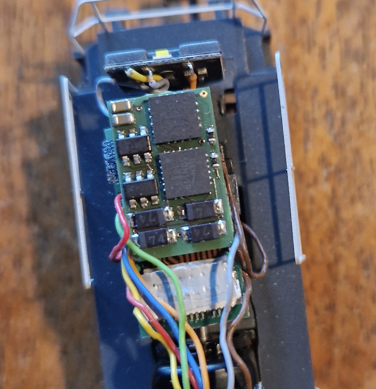

Ik heb uit Zweden nog een set met 11135
DB Schenker 6437-2 loc gevonden en aangeschaft bij een officiële marklin dealer. De dealer daar had ook de bijbehorende mtc14 decoder. Op mijn vraag of die deze ook wilde inbouwen werd afwijzend gereageerd, want slechte ogen.
Na ontvangst bleek de decoder wel geïnstalleerd, maar de loc deed niets. Na openen bleek de decoder een soort van vastgelijmd te zijn.
Na zelf wat friemelen zonder resultaat mijn eigen treinzieken even gebeld of zij de loc rijdend konden krijgen.
Dat is ten dele gelukt. De loc rijdt, maar de verlichting werkt maar aan 1 kant.
Mijn dealer adviseert om de loc naar marklin te sturen ter reparatie, het spul heeft garantie.
Maar dit euvel klinkt toch als een kleinigheidje? Wat kan de oorzaak zijn?

Maakt het grijze draadje, boven in je foto, toch wel (goed) contact. Het lijkt mij los te zitten.
Verder kan ik het mis hebben, maar dit lijkt mij geen decoder met mtc14 aansluiting.
Groetjes: Robby

Re: Minitrix 6400 aan 1 kant werkt het licht niet
Robby, de loc ligt nog bij de Utrechtse dealer. Het doosje van de decoder rept wel over Mtc 14 Artikel-Nr.: Minitrix-66857
Maar als ik mij foto’s bekijk loopt dat draadje verder naar rechts onder door.
Ik bedoelde het grijze draadje aan de licht print.
Dit is een foto van de decoder in mijn eigen loc.
De decoder ziet er hetzelfde uit, maar de aansluiting lijkt mij anders. Dat is de reden dat ik eraan twijfelde of die van jou wel een mtc14 aansluiting had. Maar ik zal me dus wel vergist hebben.
Ik hoop dat je loc weer beter wordt.
Groetjes: Robby
Groetjes: Robby
