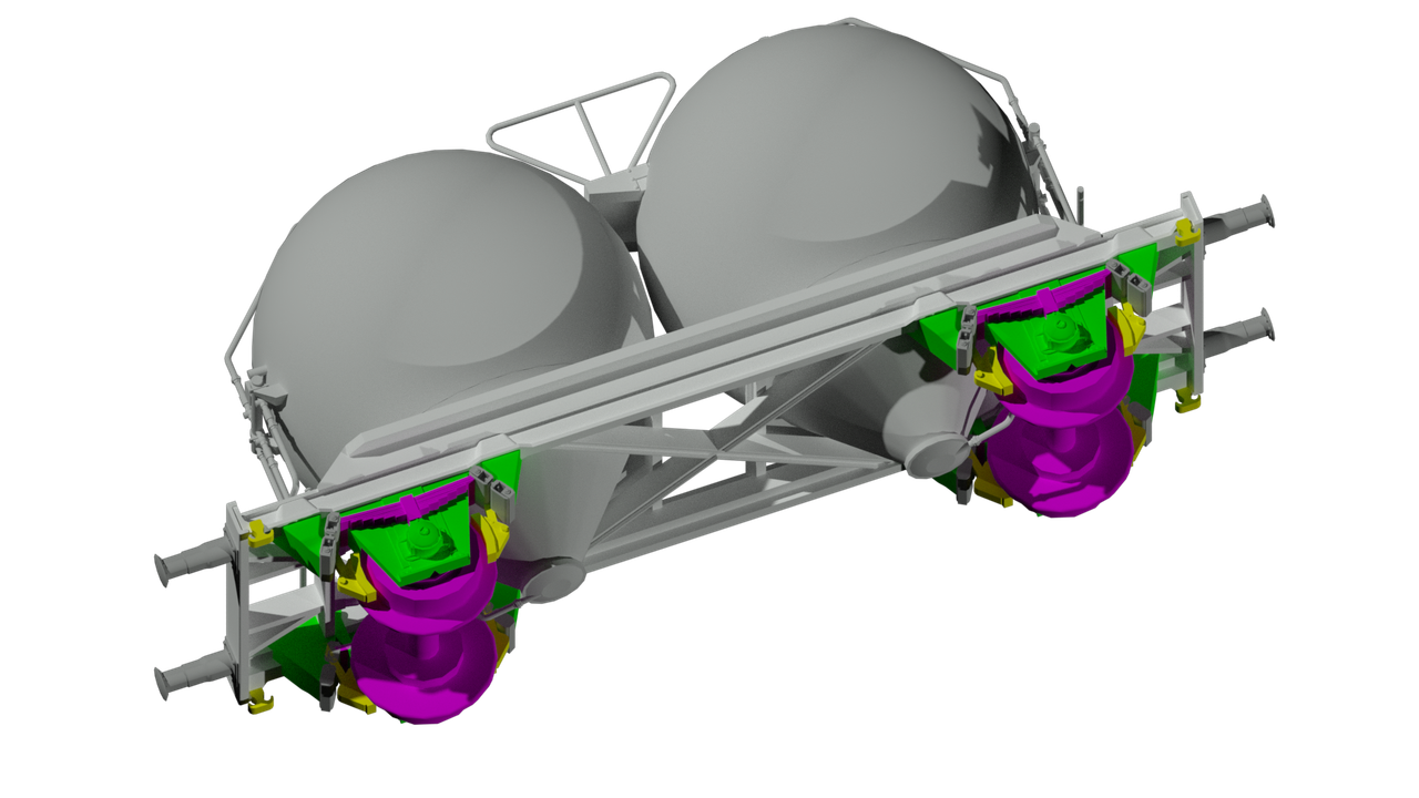

Mijn dank, van de bovenste tekening is bovenstaand 3D model gebouwd, dank voor het delen en opzoeken
Zoals je ziet mist de info van de onderkant, dus toch maar eens snuffelen in het Utrechts Archief, archiefstukken 4540-4549 (dank voor deze info!!)

@Sjaak dank voor je foto van de onderkant, geef weer een extra hint
Zit nu alleen nog met de frame opbouw onder en de lucht tanks (remcilinder) enzo

Kan nu een van de (bij mij bekende) 4 typen Ucs bollenwagens volledig af maken (de Ucs Cement wagen)
Heb zojuist "mijn heilige gaal" ontvangen die ik nodig had, nog 2 te gaan
En natuurlijk weer wat huiswerk om het e.e.a. uit te vogelen wat gemeen goed is aan de wagens.
Met heel veel dank aan Rob_Lochem voor zijn hulp en bijdragen met meerdere detail tekeningen!!!

Nu ik toch even moet wachten met de DDM, mijn tijd maar in de bollenwagens gestoken
Hier de 17M3 bol hoe ik heb uit de printer denkt te krijgen qua details
Denk dat ik het meeste heb kunnen vangen van het origineel qua foto's en tekeningen
Zo veel varianten en onderstellen qua foto's, ik ben aan het werk om een Ubsc te maken en met behulp van de tekeningen:
Deel rustig je opmerkingen / commentaar als je nog iets mis of toch graag terug zou willen zien
Om je een idee te geven, de 2" lucht pijpen die je hier ziet, zijn in het echt 0,3 mm2
Ik ga nu dapper verder aan het onderstel (bordes is er ook al).

Indrukwekkend Ad!
Re: 3D Bollenwagens hulp gezocht
Ziet er mooi uit Ad. Het blijven leuke wagons en zeker met jouw detaillering in N een mooie aanvulling voor ieders wagenpark.

Ze zijn erg mooi, maar ik vraag me af of het leidingwerk van 0,3 mm niet te kwetsbaar wordt.
Of heb je daar met Rob een alternatief voor bedacht ?
Hoi Pieter,
Dat klopt, daar heb ik ook over nagedacht, ik heb een resin wat redelijk stevig is voor "dikke vingers", blijft natuurlijk "fragiel"!
Maar tot nu toe zijn mijn testen nog steeds heel bij de Gbs van Volker, dus dat geeft mij wat vertrouwen
Nu weet ik wel waar ik dat ding moet oppakken, ik zag dat er bij H0 nu ook langzaam aan stomers beginnen te komen met heel fragiel leidingwerk
Dus men begint nu ook langzaam de concessie te maken of het kindervingers veilig MOET zijn, het zijn immers modellen
Dus als proto type gaan we eerst kijken wat kan, verstevigd kan worden of wat echt vervangen moet gaan worden om de kosten laag te houden
Ik ben bewust dat ik expres de grenzen op zoek tussen functioneel en zo veel mogelijk details, en op schaal binnen onze schaal
Springt het leiding werk echter alle kanten op en is het niet verantwoord om zo uit te brengen of acceptabel te verstevigen, dan wordt het etswerk of nieuwzilver
KISS is echter het doel, Rob is heel goed in het aangeven wat wel of niet kan en wat werkbaar is
Op de meeste foto's zijn de lasnaden op de bollen te zien. Ik heb geen idee of het model er mooier van wordt of niet. Soms is een strakker model mooier.
Hoi Ton,
Bij mij vielen ze onder "de kunst van het weglaten", ze zijn in N namelijk maar 0,01875 mm "dik" (zelfs voor mijn printer een uitdaging en ook voor het oog)
Als er veel vraag naar is wil ik ook een variant maken met aangedikte lasnaden die net zichtbaar zijn en het spuiten overleven?
Dus laat het weten hier
Laatst gewijzigd door Ad_M op 14 feb 2024 11:35, 1 keer totaal gewijzigd.
Goed dat je er al over nagedacht hebt. Beter bewust weglaten dan onbewust.
Re: 3D Bollenwagens - De Bouw
Klopt, die ken ik. Dat zou de andere keus zijn, maar ga eerst is met Rob praten voordat ik een keuze maak. Heb zelf ook nog een paar andere zelfbouw projecten liggen die eerst aan de beurt zijn.
Hoi Allen,
Even een tussen update hoe het hier vordert, nog een lange weg te gaan!!
Ik kreeg interesse qua leveren uit een hoek die ik niet verwacht had, wat voor mij een groot compliment was
Dus ik ga voor de kwaliteit die jullie van mij gewend zijn, helemaal los dus
