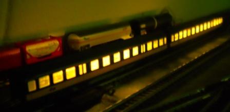

Ik ben pas begonnen met solderen
Ik heb een soldeerbout met waar je twee punten op kan zetten, een platte kop en een ronde punt voor het fijne soldeer werk!
Ik heb nu twee keer gesoldeerd (led verlichting in NS rijtuigen! ) en nu wil het soldeer niet meer smelten!!!
Heeft er iemand advies of tips voor mij
Groeten, Jaap
Groeten, Jaap

@Jaap: misschien dat je daar beter een eigen topic voor had kunnen maken. Maar om een poging te doen om antwoord te geven op je vraag, zit de punt nog wel goed vast?

Jaap,
Gebruik je de zelfde tin als voor je verlichting?? is het tin met harskern??
Zorg dat je soldeer stift brandschoon is, oude solderingen eerst met nieuw tin bewerken dan gaat dit beter, bij de oude soldering is het hars (lees vloeimiddel) al verdwenen.
Groeten ook van Jaap
