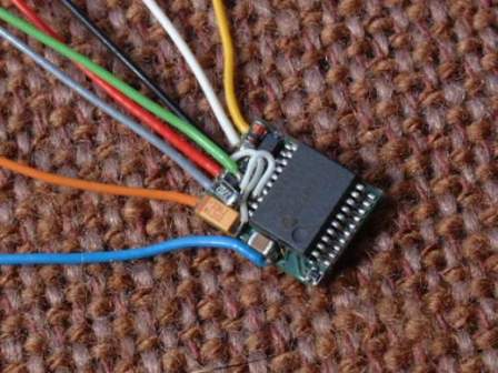

Zoals ook al gezegd in heb ik de aanvullende info, datablad van Kühn gevonden.
Het is niet het best leesbare maar de betere versie kan ik niet meer vinden. In het 2 gedeelte staat wat de mogelijkheden zijn.
Uiteraard geef ik geen garantie en is het info welke op het net circuleerd. Deze info komt van.
Grtz Rob
