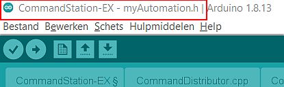

Hopelijk komt iedereen eruit en is DCC++EX geïnstalleerd en werkend.
Dan zijn we klaar om aan de slag te gaan met EXRAIL!
Om EXRAIL te gebruiken, moeten we in de map waar de software van DCC++EX staat een bestandje maken met de naam myAutomation.h De locatie van de DCC++EX Arduino sketch is meestal te vinden in de map "jouw gebruikersnaam"\documenten\Arduino\CommandStation-EX. In de map staat een voorbeeldbestand genaamd myAutomation.example.h met voorbeelden. Als er nog geen myAutomation.h bestand is, dan kun je die hier aanmaken, of het voorbeeldbestand hernoemen.
Als dat gedaan is, kun je klikken op "CommandStation-EX.ino", waarna de Arduino IDE opent.Op de hoogte van de tabs vind je aan de rechterkant een pijltje, waarmee je door alle geopende bestanden kunt scrollen. Daar zoek je "myAutomation.h" op.
Lukt deze manier niet goed, dan kun je ook met CTRL+TAB door de bestanden scrollen, totdat je linksbovenin myAutomation.h ziet, zoals hieronder te zien is.
Volgende keer gaan we verder met de eerste EXRAIL opdrachten

Als je de bovenstaande voorbeelden opload naar de Arduino zal er weinig gebeuren. Er is geen lok toegewezen aan de routines.
ROUTE(1) kun je aanroepen in het script door in het script gebruik te maken van de opdracht SENDLOCO(locoID,routeID) of vanuit de SerialMonitor van de Arduino IDE met de opdracht </ START locoID route_id>. In de Serial Monitor kun je ook kijken welke routes er zijn door </ ROUTES> in te geven. Het resultaat ziet er wat cryptisch uit, maar geeft wel enig inzicht of het script gelukt is.
