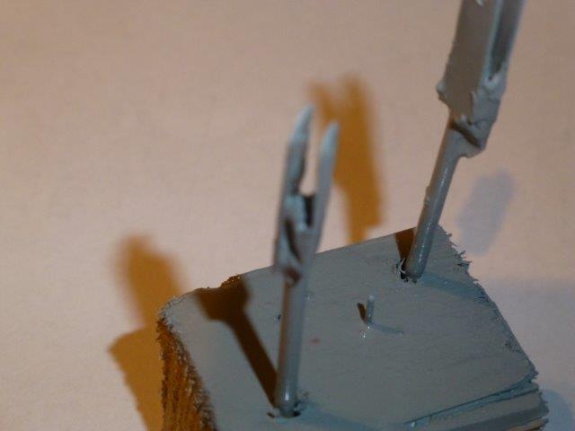

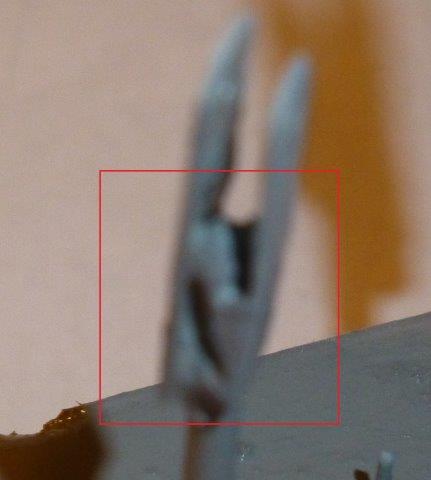

Ik ben een overweg (AHOB) aan het maken en ben nu bezig om de houders te maken waar de bomen in draaien.
Echter de houders zijn een plaatje messing die op een ronde messing buis gesoldeerd is, echter nu zie ik hier een paar gaatjes in van ongeveer 0,5 mm.
Waar zouden jullie dit mee opvullen zodat het mooi egaal wordt.
Na schuren met kleine korrel ?
Detail van de oneffenheid.
De 2 houders staan te drogen voordat ik ze geschuurd had op een blokje hout.

Alco,
Dat kan met plamuur voor metaal. Als je daarvoor niet een heel blik plamuur wilt kopen, is een alternatief om steuntjes te maken van een messing "H"profiel, waarvan je aan één uiteinde met een dun slijpschijfje het "dwarsbalkje" een paar mm. wegslijpt.

Ben,
Ik heb een H profiel gekocht en het dwarsbalkje weggeslepen, dit ziet er veel strakker uit.
Bedankt weer voor de tip.
