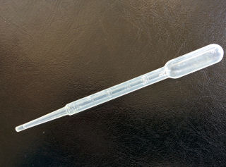

Vandaag even langs die bekende "actie"-winkel geweest. o.a. spuitlijm, spuitprimer, houtlijm, penselen, zwarte verf (terpentine-basis) voor onder de rails gekocht. Alleen zo'n pipetje voor het "lijmen" van de ballast heb ik nog niet kunnen vinden.

RogerB schreef: Alleen zo'n pipetje voor het "lijmen" van de ballast heb ik nog niet kunnen vinden.
Wij hebben zo'n pipetje bij de drogist gehaald. Dierenwinkels of dierenartsen hebben ze ook wel.
Peco eruit --> Minitrix erin
Berichten: 4098
Re: Haut-Rhin - Breisgau
Airbrush Service Almere, zijn ong 15 cm lang
5 voor een euri :mrgreen:

@Ad en @Trammetje: bedankt voor de tips voor het pipetje.
