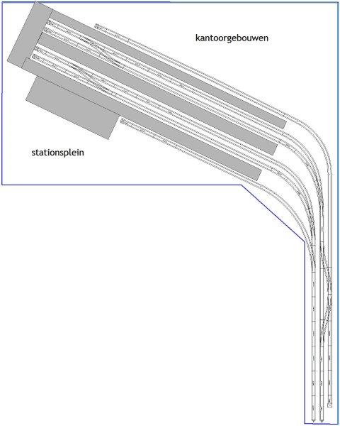

Enige oplossing voor langere perrons zijn bochtwissels.
Rij je dubbelsporig rechts of links ?
Dan horen er steeds twee stellen overloopwissels net voor het station, om alle perrons te kunnen gebruiken.
Tussen de twee overloopwisselcombinaties kun je mooi het uithaalspoor van het opstelterrein aansluiten, dan is elk perron bereikbaar.
Het uithaalspoor ligt dan naast de dubbelsporige hoofdlijn
Op dat uithaalspoor sluit je dan de opstelsporen aan.
Een trein, die je weg rangeert, kruist dan de hoofdbaan en stopt op het uithaalspoor, maakt dus de hoofdbaan direct terug vrij.
Hij keert en rijdt in de opstelsporen naast wisselstraat van het station.
De langste trein die je op het opstelspoor wil zetten bepaalt de lengte van uithaalspoor.

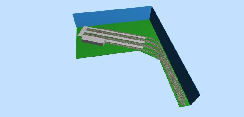

Roger, ik persoonlijk zou iets anders gaan overwegen, dit kopstation werkt echt heel onnatuurlijk. De bogen zijn gedeeltelijk R1 en daarnaast mis ik de overloopwissels voor de trein die binnenkomt en weer vertrekt. Even een lang verhaaltje:
Trein vertrekt van spoor 2/3, rijdt een rondje en komt binnen op spoor 4/5. Nu gaat die trein weer weg en moet deze over het zelfde spoor weer tegen de richting in terug.
Daarnaast denk ik dat als je perse een kopstation wilt, deze echt beter eerder kan laten beginnen, en in een flauwe boog kan leggen en meer links boven moet eindigen, en dat je een deel van de scenery misschien moet verbouwen, zoals een half relief station en perrons (zoals michiel dat op zn dioramas altijd zo mooi doet).

Je kan ook overwegen om een een perron in een bocht neer te leggen, zo kan je lengte winnen.
Tevens kan je de sporen die uit jouw tunnels komen, mogelijk verdubbelen met 2 uithaalsporen.

Zo ... bijna een maand verder en niets opgeschoten met het ontwerp. Van alles geprobeerd: bochtwissels, gebogen perrons, enz..
Maar door de beperkingen van de afmetingen van de onderplaat ben ik weer ongeveer terug op het oude ontwerp. Weliswaar met meer perronlengte. Nu zo'n 1,2meter, waarbij ik verwacht dat ik tijdens de bouw nog zo'n 10cm kan "winnen", zodat een 9-delige TGV kan stoppen.
Tja, op dit moment kan ik er niet meer van maken.

Door geen overloop wissel te maken tussen in en uitgaande spoor beperk je treinverkeer.
Ik heb zelfs ook een kopstation, ik heb gekozen voor een baanplan allias Oberstdorf, zie mijn draadje, en gekozen voor korte treinen zoals maximaal 55 cm, maar met opstelterrein. Hierdoor kan ik leuke treinen zoals de Desiro, talent, Lint lekker rijden, met veel afwisseling.
Maar al met al ziet het plan er wel goed door dacht uit, ben benieuwd hoe het gaat bevallen.

Volgens mij kun je jouw kopstation weldegelijk vergroten. Dit door het geheel meer de hoek in te kantelen. Ik heb even in Photoshop zitten klooien:

Hoi Tim,
Ja, na lang wikken en wegen is het ongeveer jouw gephotoshopte variant geworden welke ik nu ga maken. Ik zal dit weekend wel even een jpg-tje van het ontwerp uploaden!
Groeten Roger
