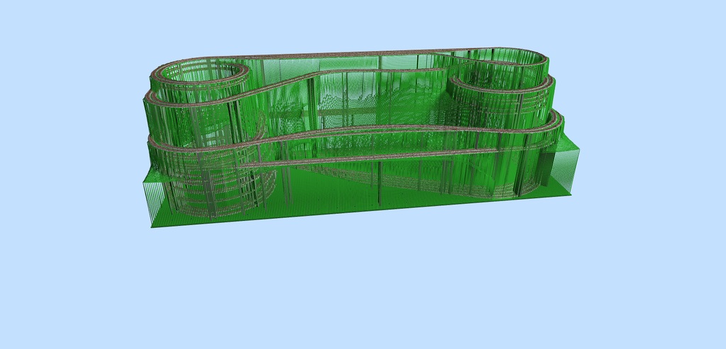

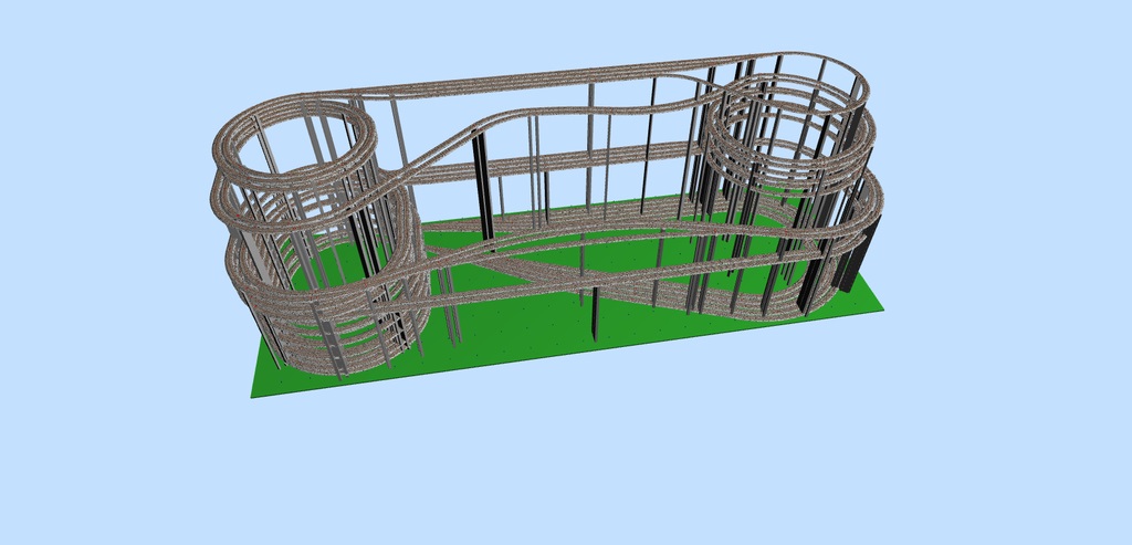

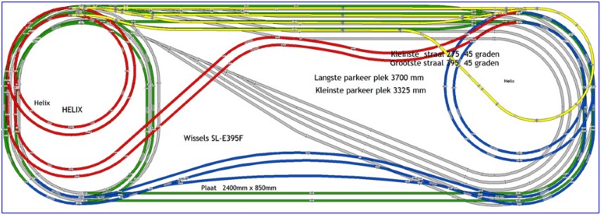

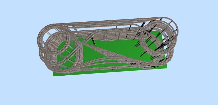

Hier komt het verslag van mijn nieuwe baan.
Het bouwen kan weer beginnen :D
Grond maat totaal wordt 2,40 cm x 0,90 cm diep.
Wordt gebouwd uit 2 stukken.
1,20 cmx 0,90 cm diep.
Geheel komt op wielen te staan zodat ik er rondom bij kan komen.
Wordt wel een meer jaren plan.
Maar we hebben de tijd.
mvg ronald

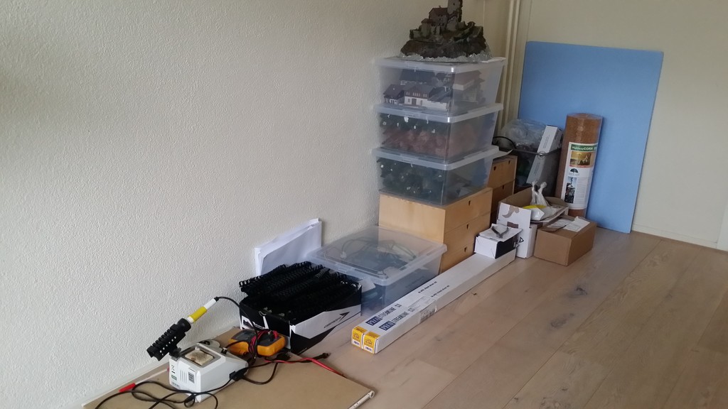

Op deze foto zie je rechts het rol kurk wat ik ga gebruiken.
Deze komt bij Hans vandaan.
Schaduwstation ga ik helemaal bedekken met kurk.
De rest beplak ik met repen.
mvg ronald
lege kamer.JPG (118.99 KiB) 15444 keer bekeken

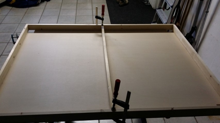

Maar gelijk nog een vraagje.
zie foto:
Dit is 1 gedeelte van het schaduwstation.
Dus 120 cmx90 cm.
De plaat is 9 mm dik.
Is het zo stevig genoeg?
Of toch nog een lat in het middel over de hele lengte plaatsen.
Ps ben niet echt een timmerman ;)
mvg ronald

Dit is zeker stevig genoeg voor het schaduwstation. Je moet er natuurlijk niet op staan springen, maar je kan er wel zonder probleem op leunen. Indien deze plaat uiteindelijk het volledige gewicht van de baan moet trotseren (met alle houtwerk, gips en ander gewichtig spul om de bergen te maken), dan zou het wat licht kunnen uitvallen. Maar enkel voor het schaduwstation is dit ruim voldoende.
Ter vegelijking, mijn raamwerk voor het schaduwstation is 90x70cm met 8mm multiplexplaat erop, en geen probleem! ;)

Ik zou er een versteviging onder maken anders krijg je ook soort golfslagbad wat je op die
overzicht foto kan zien van Michiel wat betreft het schaduwstation.
Platen van 120 x 90 x 0,9 cm is vragen om doorzakken ook omdat er kurk op gelijmd is,
dan moet je de onderkant ook insmeren.
Mvg. Marc

Het golfslagbad is geen gevolg van het lijmen van kurk op de multiplex, en geen gevolg van de afmetingen van het steunend raamwerk eronder. Je multplex zal zeker niet doorzakken. Met MDF is het een ander verhaal, maar multplex is stijf en vormvast genoeg. ;)

Inderdaad, zeker als het 9 mm dik is!

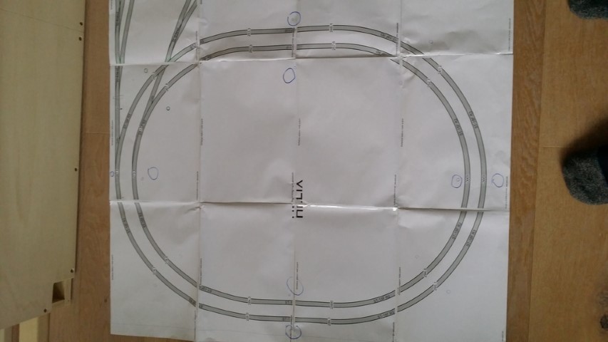

Zat te denken aan 8 draadeinden.
Zie Foto.
Plaats draadeinden zijn de blauwe cirkels.
Of toch voor 12 draadeinden?
Zie kleine cirkels op foto.
mvg ronald
papier helix (Small).JPG (73.74 KiB) 11110 keer bekeken
Laatst gewijzigd door Ronaldp op 06 sep 2017 15:07, 1 keer totaal gewijzigd.

marco
Berichten: 1172
Locatie: wijchen
Re: Nog naamloze baan....
Bericht door marco »
Ik zou idd wat meer draadeinden gebruiken tegen doorzakken en is makkelijker om af te stellen.
M6 is dik genoeg hoor heb ik ook gebruikt.

Andre de Ruiter
Berichten: 703
Locatie: Rijnsaterwoude
8 draadeinden lijkt me inderdaad weinig, ik gebruik er 16 voor een helix van 90x90 cm. M6 is meer dan voldoende sterk.
