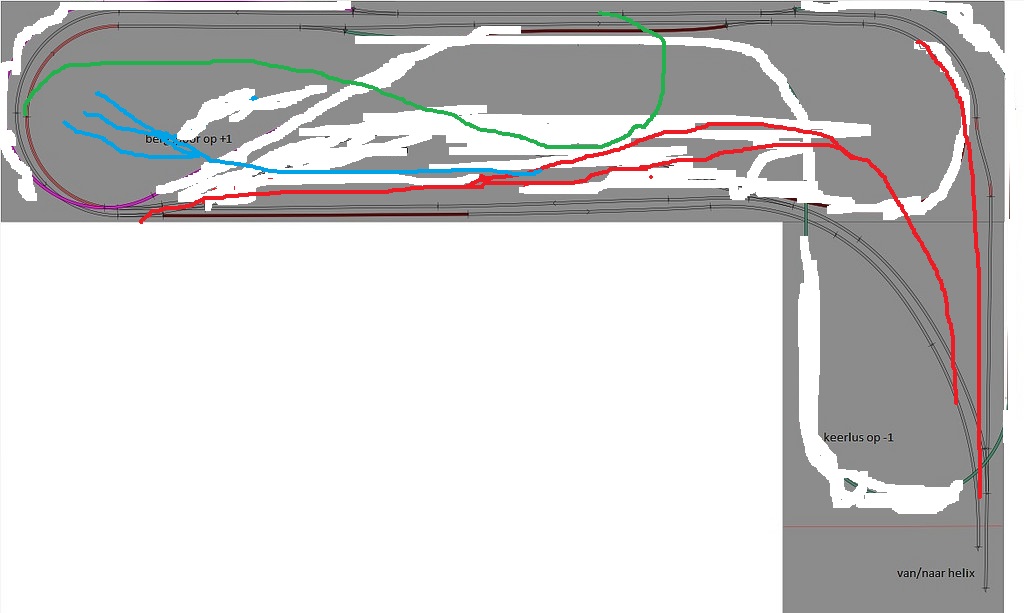

Re: Sprinkbaan
Hierbij een schetsje.
Rood: laat je dus stijgen (kan zelfs maar 3cm zijn) naar een station voor enkel lokaal verkeer. Leuke is dan dat je wat hoogteverschil krijgt. je kan eventueel nog een kopspoor toevoegen.
Groen: is een keerlus op -1 voor wat extra afwisseling in de routes. Gezien de lengte kan je de paradebaan aan de achterkant wat laten dalen en richting de helix weer stijgen zodat je op niveau van de helix uitkomt.
blauw: zou een optie kunnen zijn om vanuit het station een aftakking te maken naar wat goederen overslag met industrie (leuk voor de scenery bouwsels)
Naar mijn idee als je alle treinen door het station wil laten rijden krijg je veel rails. Op deze manier houdt je dat wat beperkter dus meer ruimte voor scenery.
Hoop dat het zo wat duidelijker is wat ik bedoel
Blijft lastig en eigenlijk komen we gewoon altijd ruimte te kort voor alle ideeën.
