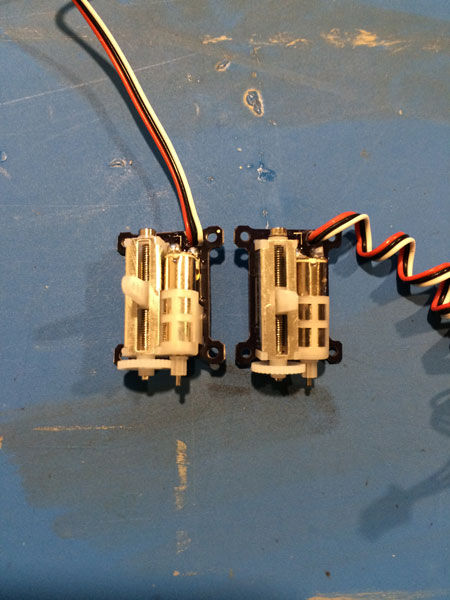

Dit is het motortje:
vergelijk met de blauwe servo:
in actie:
https://youtu.be/kx44cIaJi94
de afmetingen van de mini-servo zijn: 14x20x7mm (zonder arm)
de blauwe: 23x29x12 mm
Hoe zijn jullie ervaringen met kleinere servo's ?

Als je de ruimte hebt dan is ondergronds altijd mooier en je hebt meer keuze in (goedkope) servo’s.
Deze micro-servo’s kosten bij conrad 15€, 2x zo duur dan die blauwe.
Ik haal trouwens wel de veer uit het Peco wissel zo dat de kracht voor het omleggen van het wissel niet zo groot is.
@Alro, ik denk dat je geen 6cm nodig hebt om een standaard servoaandrijving onder de baan toe te passen. Volgens mij kun je ook met minder. Ik leg de blauwe servo’s vlak op de basis plaat en bedien het wissel met een trek-druk stang. Als ik de mogelijk had zou ik ze dan 2cm verdiept leggen. Dus zo’n 2cm ruimte moet voldoende zijn.
De micro-servo is 6mm, de dikte van het Ikea kastdeurtje is 16mm. Ik zou de micro-servo in het deurtje kunnen laten verzinken. Eerst maar eens ervaren hoelang die meegaat.
Maar ja, met 10x schakelen per dag doe ik niet echt een levensduur test....

Ik heb de 10 lineaire servo's voor 34 € van Ali binnen. Ik heb ze getest en zo doen het allemaal.
Op het oog zie ik geen verschillen met de 15 € per stuk servo's van onze lokale leverancier.
Alleen de verpakking van onze lokale leverancier is luxer en er zit een verloop kabeltje bij van mini JST naar JR.
Voor de Ali servo's moet ik dus zelf een kabeltje maken of meer solderen.
Op de foto links 3,40 € en rechts 15 €:
Ik wil nog een test opstelling maken om de Ali servo's te testen

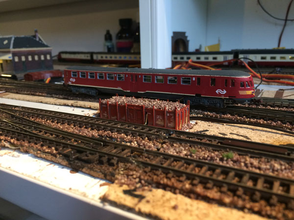

Ik heb inmiddels 8 blauwe servo's vervangen door de lineaire servo's van Aliepress. Om ze netjes aan te sluiten op de DR4024 heb ik losse contacten pinnen, (Female Crimp Pins voor 0.1"), connectorhuisjes (2,54mm Crimp Connector behuizing: 1x3-Pin) en een krimptang (2,54mm Crimp Connector behuizing: 1x3-Pin) gekocht. De aansluitdraden van de servo's heb ik verlengd door er een draden aan te solderen en de verbinding van een krimpkous voorzien. Aan de kant van de decoder heb ik de draden voorzien van de contactpinnen en ze in de connectorhuisjes geschoven. Vervolgens deze connectoren op de contactpinnen van de DR4024 gedrukt. Alles werkt prima, de slag van de wissels is goed met de DR4024 af te stellen. Tot nu toe blijven alle servo's goed werken.
Vervolgens ben ik begonnen met het camoufleren van de servo's. Daarvoor wil ik laadbakken, containers, bosjes, railhuisjes, etc., gebruiken.
De 1e is een open laadbak van een wagon die ik omgekeerd over 3 naast elkaar liggende servo's heb geplaatst en met een hoop ballast er bovenop:
Deze servo's moeten nog een "omhulsel" krijgen:
