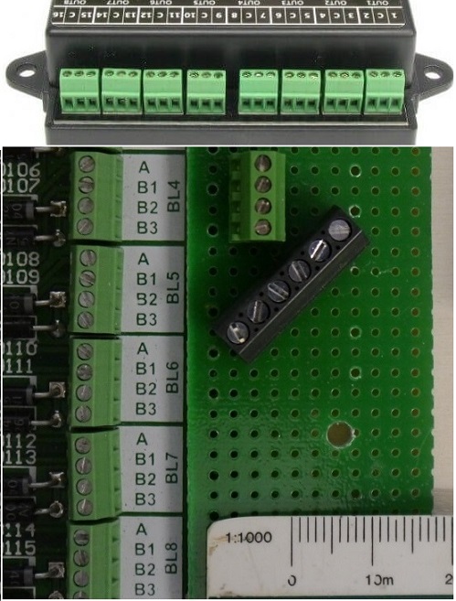

Nou, fijne schroevendraaiers heb ik heus. Ik vind de schroefklemmen van DK gewoon compleet ruk. Het is te klein voor veel draden, en te kleine schroefjes. Je hebt twee schroevendraaiers nodig voor die decoders. Er zijn alternatieven die goedkoper zijn (!) en waar dit dus niet hoeft.
Het werkt allemaal wel, daar niet van, maar het is alsof je zelf een opzetstuk mee moet nemen naar het tankstation, want dan gaat het tanken makkelijker. Daar heb je toch ook geen zin in?

Het is wel klein inderdaad maar ik heb er weinig problemen mee. Ik gebruik voor wissels en melders etc deze draad : https://www.n-spoorstore.nl/nl/n-spoor/ ... -spule-rot
Voor m'n ringleiding gebruik ik een stuk dikker draad van een elektronica groothandel uit Duitsland.
PS even de draadeinden een goeie draai geven om de kleine strengen te bundelen helpt ook erg :)
Re: Nog meer vragen over Digikeijs.
Ik soldeer er adereindhulzen 0,3 mm aan en dan gaan ze er prima in.
Bij Dinamo worden deze kleine schroefklemmen veel gebruikt.

BenQ schreef: 06 sep 2020 11:00
Bij Dinamo zijn ze toch echt een maatje groter.
Groetjes.
Zijn ze dan zo klein, dat is totaal niet handig.
De groene zijn zoals ze bij Dinamo worden gebruikt.
Het zijn 5 verschillende maten.

Nog een maatje kleiner.

Nee joh even zonder gekheid, past toch makkelijk een 0,25mm2 draad in. Mocht je er problemen mee hebben van de losje draadjes in dat gat te stekken, kan je ook een kabelschoentje op je draad monteren en dan in het gat van Digikeijs steken.
Ohw ja, dat schroefje. Ik gebruik gewone horloge schoeverdraaier.
