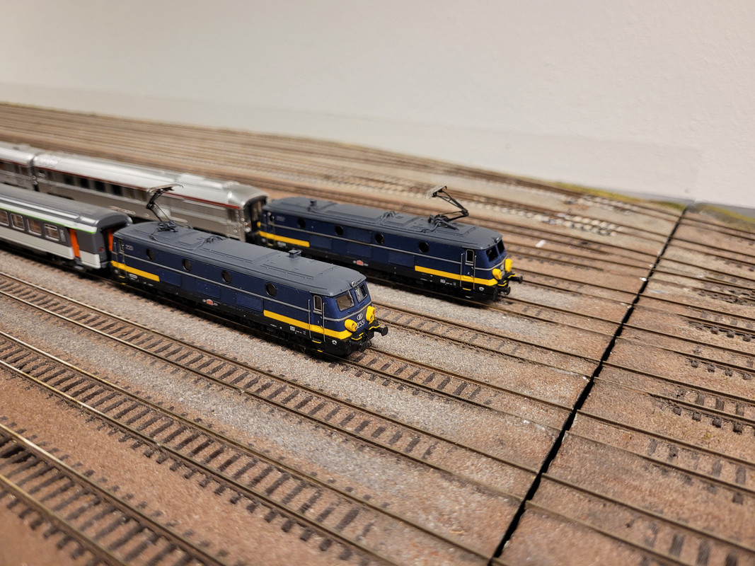

Re: NMBS 25.5
Inmiddels is de 25.5 het kanaal over gestoken. Ziet er fantastisch uit
