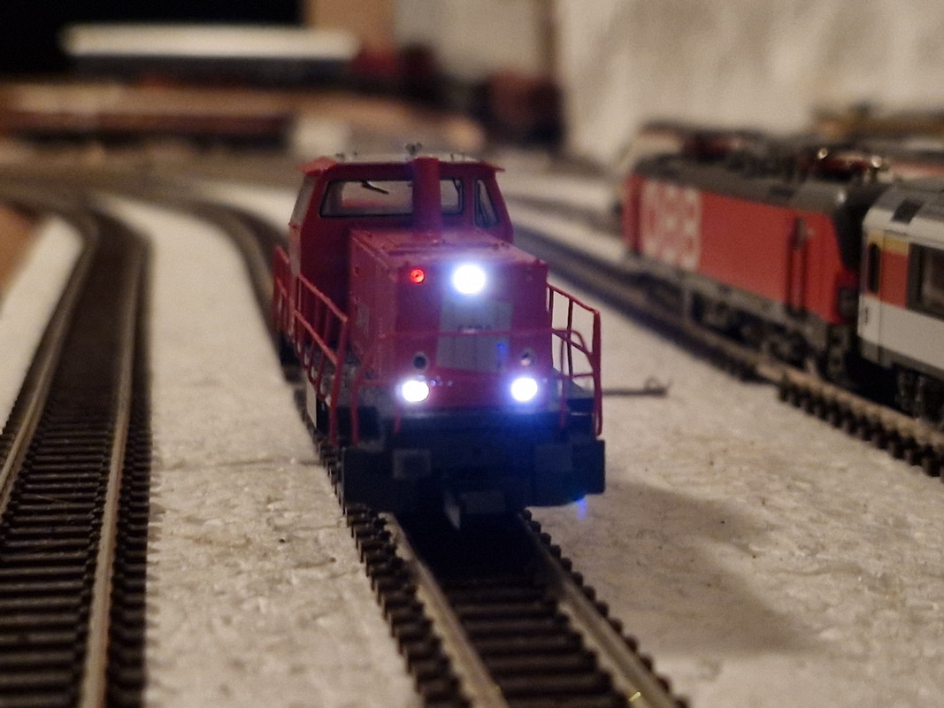

Inmiddels zijn de eerst printplaatjes al binnen voor het testen. De LED printjes zijn goed gelukt en hebben geen aanpassingen meer nodig. De hoofdprintplaten wel nog. De printplaten zijn ook getest met de microprocessor voor de rangeerverlichting. Ik ben erg tevreden met het resultaat tot nu toe.

WouterDeBanaan
Berichten: 340
Re: Minitrix MaK DE 6400 printplaten set
Bericht door WouterDeBanaan »
Berichten: 2636
Netjes hoor!! :Thumb
