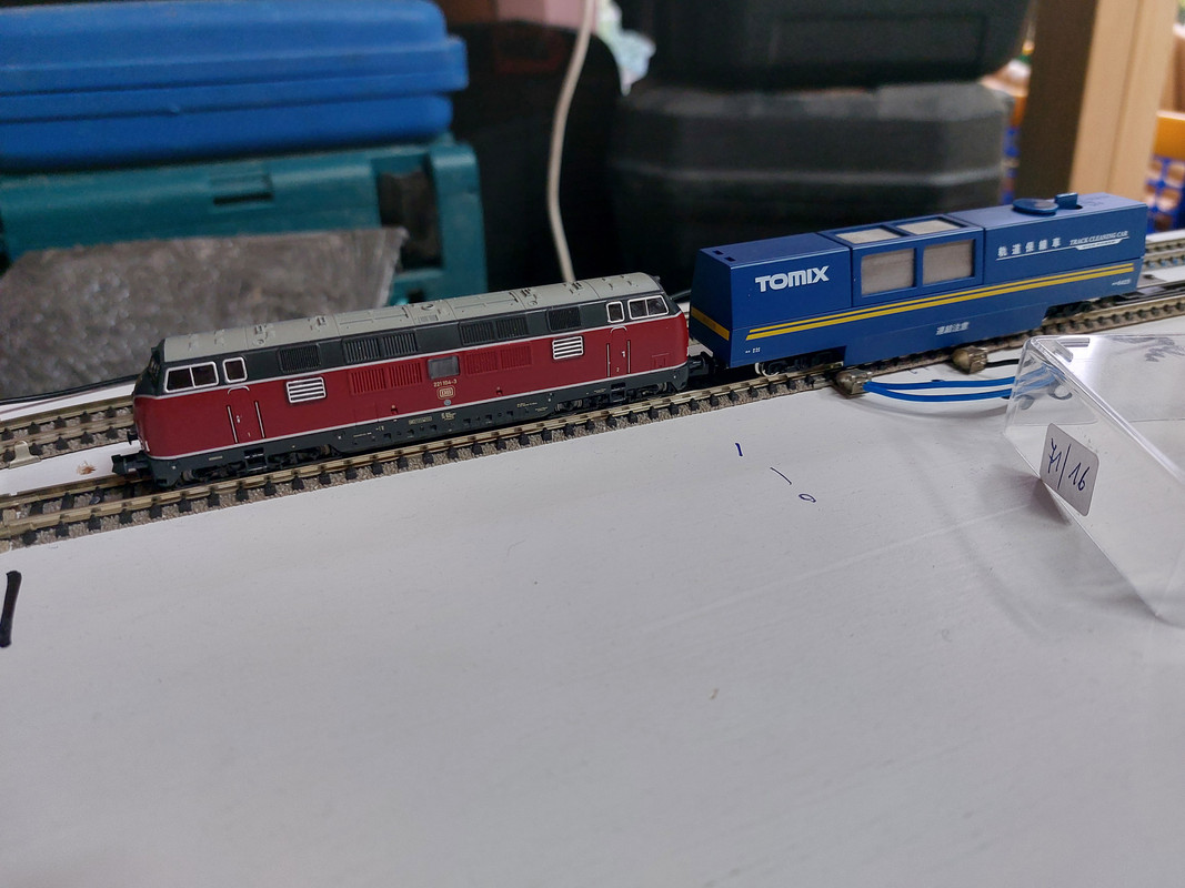

De Tomix stofzuiger kwam binnen en deze direct voorzien van een Kuehn N025 die ik nog had liggen.
Straks even op de grote baan laten rijden. Op de testbaan pakte die al best wat stof.
Ik heb cv5 op 170 gezet. Ik las ergens dat je daarmee de motor niet overbelast.
Ik rij op 15v. Minus 1,4v voor de bezetmelders is 13,6v en volgens mij pakt de z21 ook nog 1v. 170 van 255 is 66% dus ik geef de Tomix 9v ongeveer.

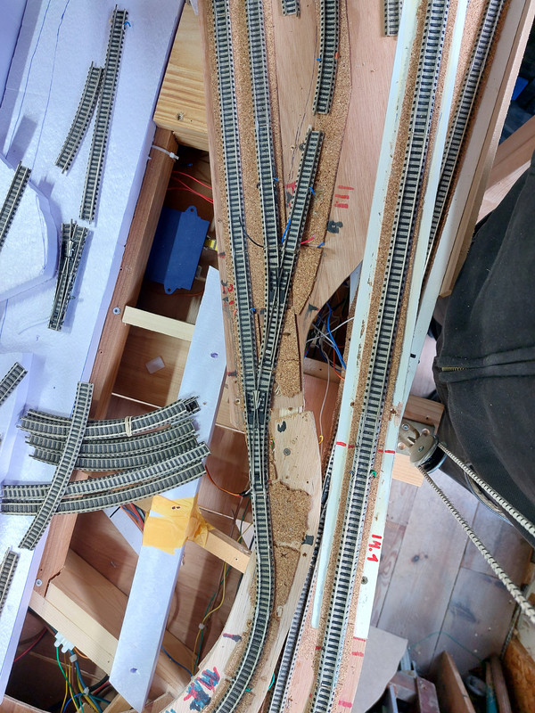

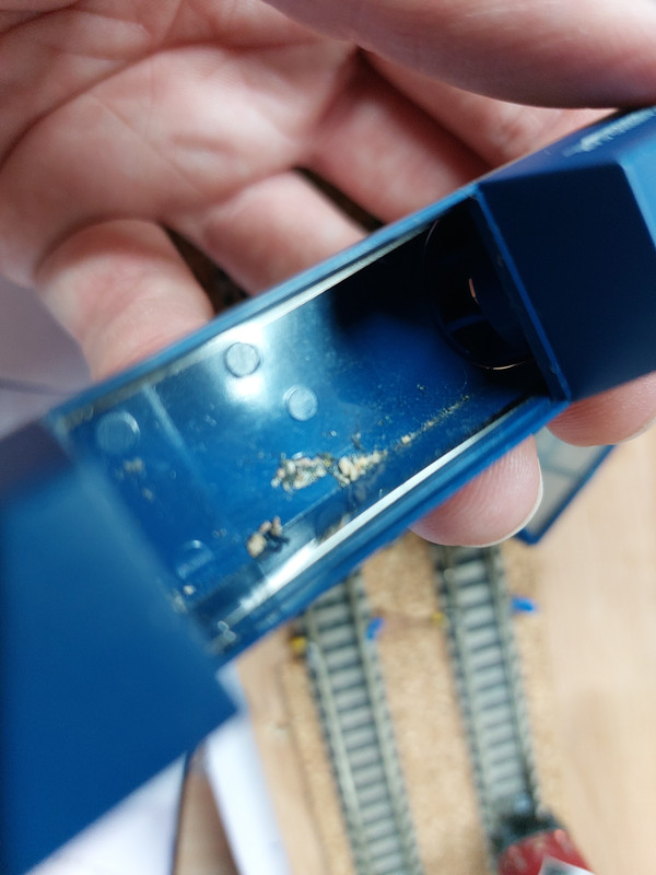

Het resultaat na een paar minuten rijden:
Dit stukje baan moet nu toch echt anders. Als er ontsporingen zijn is het hier. De bovenste wissel ligt ook niet netjes, de stukjes bocht tussen de wissels helpen niet mee. Even loshalen en bedenken hoe het wel mooi kan.
Ideeën welkom!

Marco, er zitten wel "S" bewegingen in deze bochten (zeker bij onder rechtdoor, en boven afbuigend). Dat is wel waar ontsporingen extra kansrijk zijn. Ben je je daar bewust van?

Ja, en dat zal het probleem ook zijn. Ontsporen gebeurt niet vaak maar het moet beter. Ik kreeg het destijds niet beter qua plaatsing wissels. Met de foto van bovenaf is het heel goed te zien.

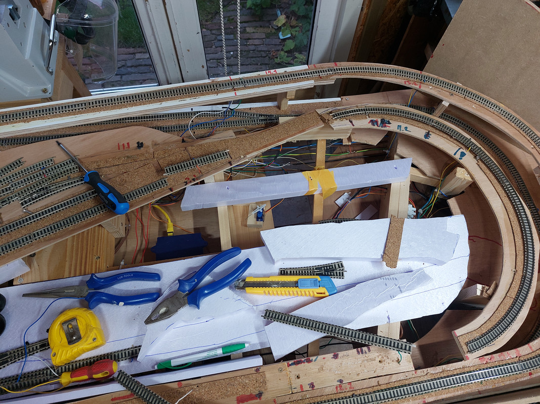

Voor:
Na,
nog niet helemaal klaar natuurlijk, hout eronder gelijmd en zo de kurk leggen en gaten boren voor de wissels en alle draden.

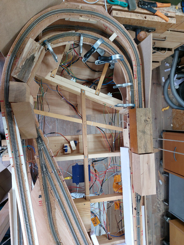

En nu de hele bocht aan het opschuiven want anders worden de stationsblokken te kort...

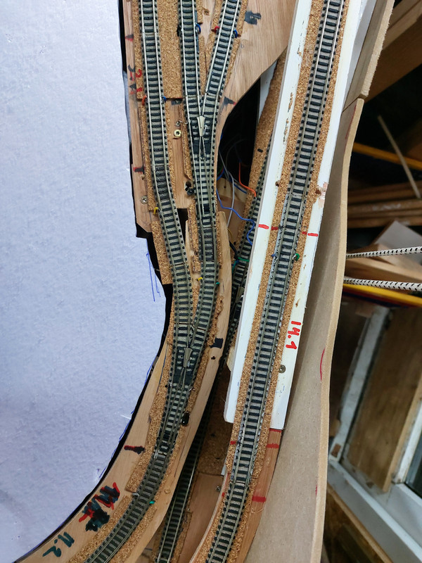

Bijna kan ik weer testrijden, het hout ligt weer op zijn plek, de kurk is net gelijmd en daarna de baan simpel vastleggen om alle draden weer aan te sluiten.
Ik had iets na de bocht ook nog een recht stuk die aan een wissel vastzat, de wissel is nu geisoleerd waardoor het blok na de wissel een recht stuk langer is. Dus ook nieuwe gaten boren voor bedrading. Gelukkig kan ik overal goed bij. Morgen hopelijk weer verder en alles solderen.
Dan testrijden, ik verwacht eigenlijk geen problemen omdat er een stuk recht voor de wissel ligt en het nu veel netter en logischer is.

Blij dat ik er aan begonnen ben. Stuk strakker nu en direct betere voorbereiding op het aansluiten van bezetmelders op deze wissels.
Nog even de servo's eronder en we kunnen weer echt rijden. Testrijden ging in ieder geval goed.
