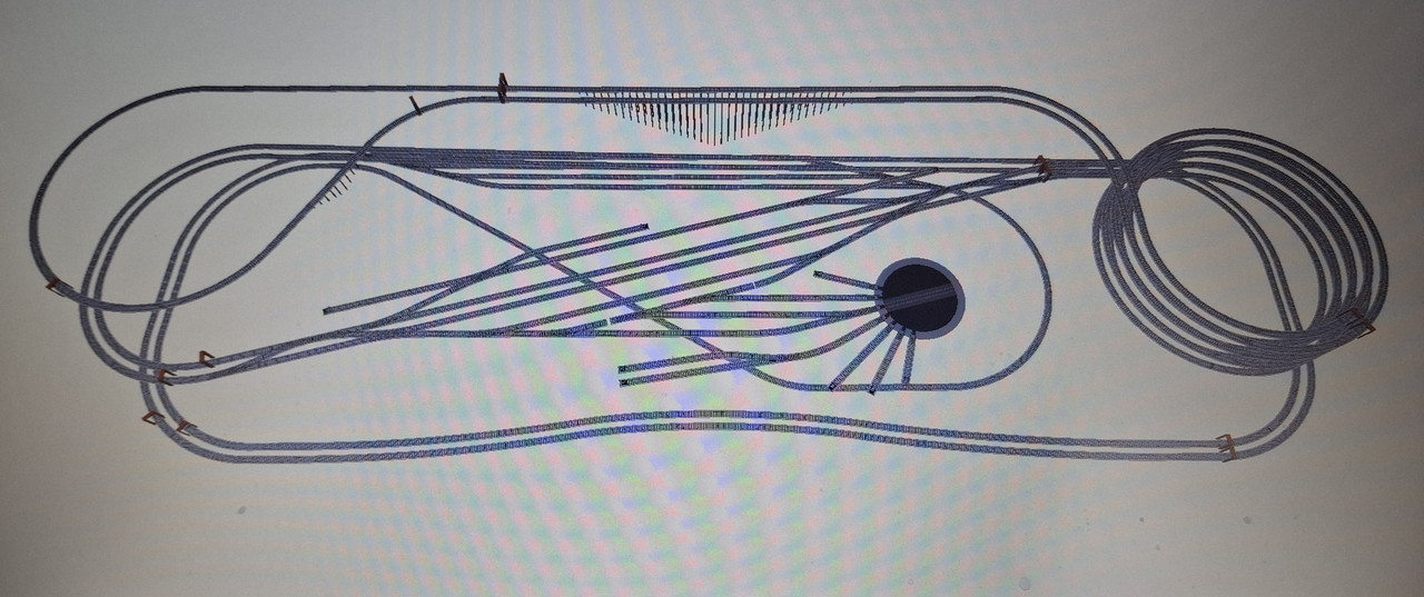

Ik heb paar dingen aangepast aan het baanplan. Misschien zie ik iets over het hoofd, of zijn er dingen waar het niet goed gepland is qua verloop hoor ik het graag. Schaduw station met parade baan is op 0 niveau, station op 18 cm hoogte en bergstation op 36 cm hoogte. Hoor graag nog goede adviezen over het sporenplan. Ook de loc verzorgings plaats misschien wat advies.

Het principe van het ontwerp als hondebot is prima.
Naar mijn smaak is het onzichtbare deel veel te groot t.o.v. het zichtbare deel.
Minutenlang alleen maar treinen horen rijden en maar heel eventjes zichtbaar verveelt op den duur naar mijn idee.
Maar goed dat is maar een mening.

Nu ziet het er zo uit, ik ga nog even rommelen

Lu19c65as schreef: 17 okt 2024 21:15 Nu ziet het er zo uit, ik ga nog even rommelen
Ik ben het met Bert eens; er is relatief weinig zichtbaar spoor. En wat wel zichtbaar is, is voor het grootste deel recht. Lijkt me vrij saai.
Je zou daar wat flauwe bochten ik kunnen leggen.

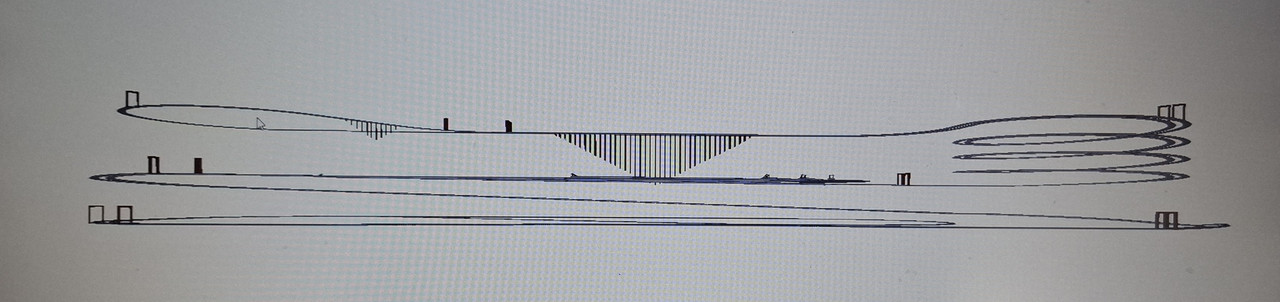

Dank jullie wel voor de meningen. De baan is een L-vorm. Hij is 4 meter lang en 170/90* cm diep. Met een totale raillengte van 70 meter! Alleen het schaduwstation en de twee helixen zijn niet zichtbaar. Het schaduwstation en het paradespoor liggen op 0 niveau, het station op 16 cm hoogte en het achterste spoor naar het bergstation loopt van 32 cm naar 37 cm hoogte. Het bergstation ligt op 37 cm hoogte. Er kunnen treinen rijden met een lengte van max 1 meter.

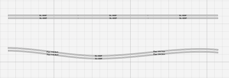

Rechte sporen zijn er in de praktijk, behalve in de polder, niet zo veel. Vooral niet in een heuvel- of berglandschap.
Ik bedoel dit:
Daarmee wordt het m.i. wat levendiger.

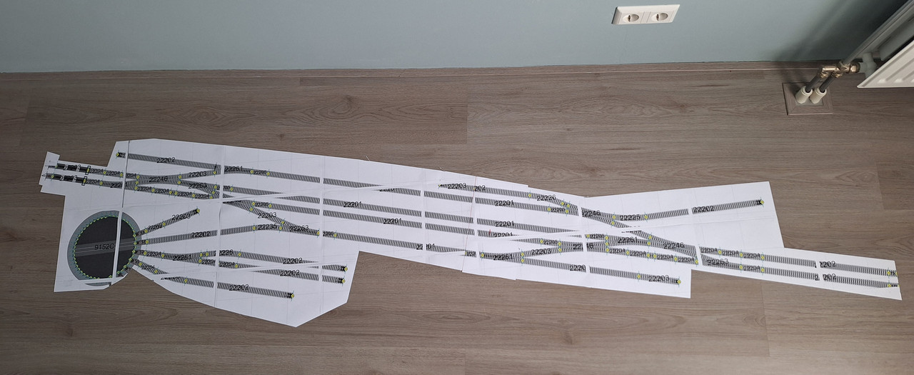

Na veel uren denken, tekenen kijken op internet enzovoort ben ik gekomen tot dit stationsemplacement. De rest om het station heen te plannen, daar kom er gewoon niet uit! Vele pogingen gedaan 🤔 Mijn ruimte waar ik mijn baan kan maken is 400 × 90 cm. Wie o wie heeft wat suggesties of voorbeelden?? 🧐

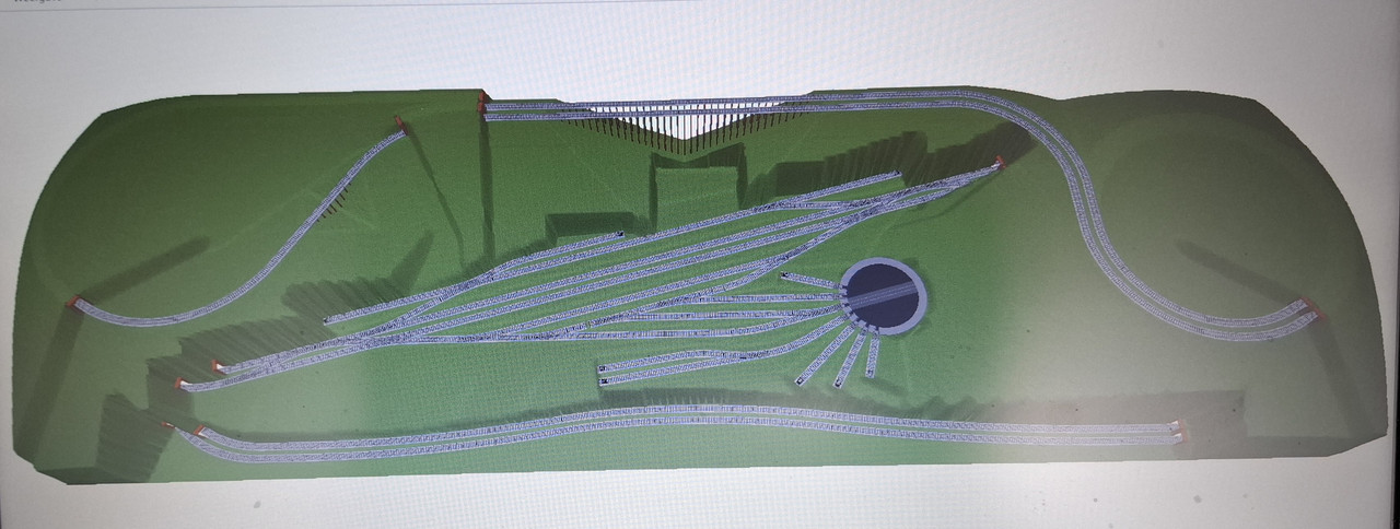

Ik heb het plan iets aangepast. Van L vorm naar rechthoek. Vind ik toch mooier ogen. Ik hoop dat iemand mij nog advies kan geven over het sporenplan qua verbeteringen en waar ik eventuele aanpassingen kan doen. Hierbij drie foto's. Schaduwstation, station en bergbaan en compleet plan

Leuk ontwerp. Je benut op het onderste niveau niet de volle lengte en bij storingen lijkt het schaduwstation slecht toegankelijk.
Adviezen:
- haal het schaduwstation naar de voorkant
- maak de sporen zo lang als mogelijk
- voeg als het kan nog een paar sporen toe.
Succes! Erwin
dwarsligger
Berichten: 368
Re: Mijn eerste baanplan op N spoor
Bericht door dwarsligger »
Als ik een nieuw schaduwstation zou moeten ontwerpen zou ik de sporen diagonaal leggen en dan de treinen met de kop naar de voorkant zetten.
Een ontspoorde wagon kan altijd gebeuren en als je dan wat moet wegpakken is dat dan maar zo.
Maar meestal is het een trein die niet wil starten. Als ze naar voren staan kan je er makkelijk bij. Een klein zetje is dan genoeg. Je hoeft dan dus niet zoveel ruimte te hebben. Als je alles achter elkaar zet heb je weer meer ruimte nodig.
Maar dan nog, iets vervangen aan het spoor is onmogelijk als je 10cm ruimte hebt.

Met Erwin en Hannesch eens.
Een prima ontwerp met uitzondering van het schaduwstation tenzij je eenvoudig bij de achterkant kunt komen.
Een diagonaal schaduwstation zou ik niet doen in dit geval ivm de bereikbaarheid.
En aan de voorkant kan ook niet ivm de helling.

Dank jullie voor de adviezen en goede raad. Ik kan wel aan de achterkant erbij als het moet voor schaduwstation. Met de lengte benutten bedoelen jullie de stationsporen verlengen? En misschien beter als ik werk met klimspiralen aan beide kanten, zodat ik meer ruimte tussen de lagen krijg!
