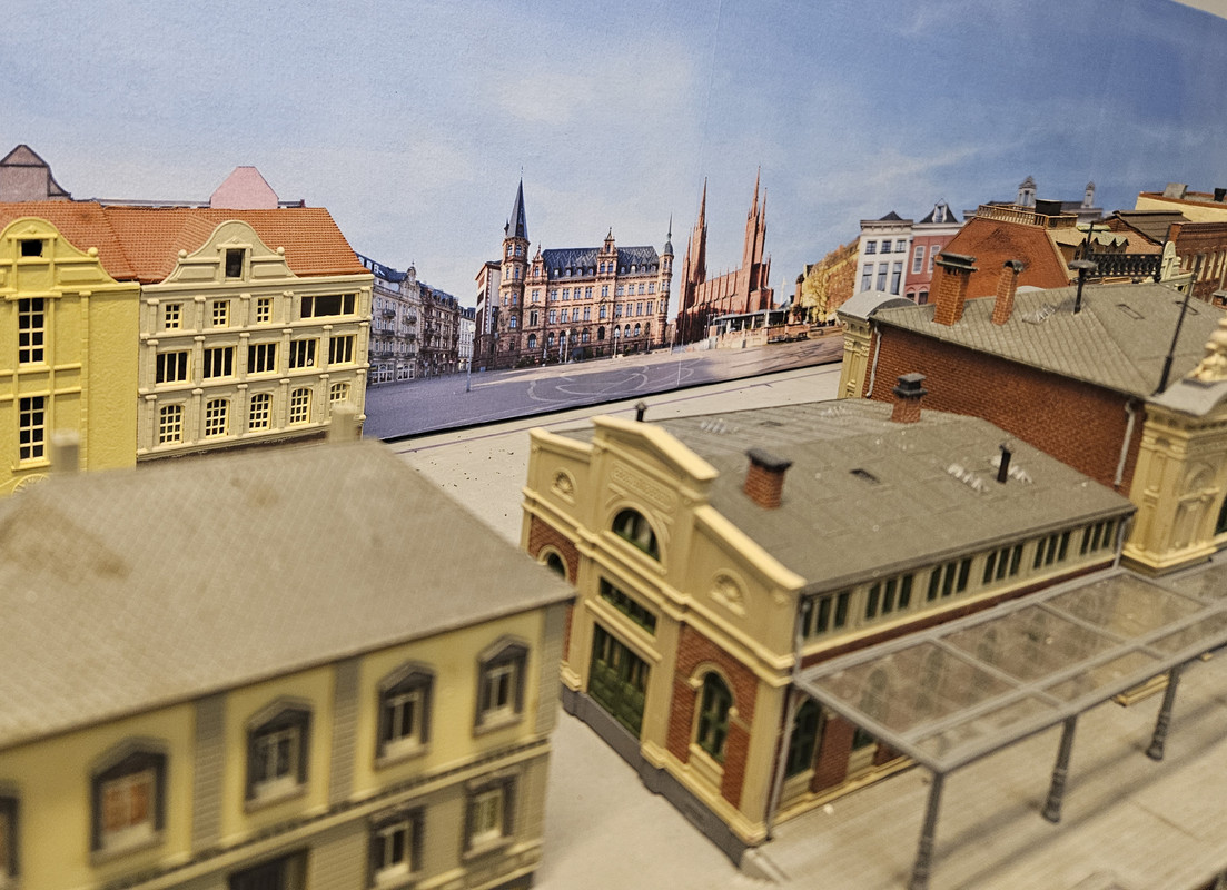

Beetje aan het rommelen met huizen indelen en mijn nieuwe achtergrond. Mis nog wat diepte maar daar dat komt de komende tijd goed. Met name de haven wil ik een weidse "blik" geven. Heb ideeen daarvoor maar geen idee hoe dat uit gaat pakken. We gaan het zien.
Voorbeeld met mijn nieuwe achtergrond, al veel beter dan eerst....:D

Zo een kleine proefopstelling van een deel van mijn achterwand. Nu met een verhoogde weg waar via een tunnel de trein straks ook onderdoor kan. En een opstelling met een kerkplein. Als ik alles gereed heb laat ik de achterwand op hoge resolutie printen bij een bedrijf.
De muren en de boogwinkels zijn zelf gemaakt met de 3d printer. Nog een beetje stoeien met de huizen qua grootte en diepte.....we prutsen verder.
De totale achtergrond maak ik zelf. Zoeken/maken van foto's en deze samenvoegen tot een geheel. Eerste idee, 285cm breed, 22 hoog:
Ik bouw aan Zugeheim2

Mooi concept,
Edwin, mijn ervaring is dat je de 1D huizen voor de achtergrond ongeveer op 3/4 van de grootte print (t.o.spoor n schaal.) en ze, indien mogelijk iets hoger plaatst. Dus de bodem loopt wat omhoog, centimeter of zo. Dan creeer je veel dieptewerking .Immers, je "hoek in zien is niet op straatniveau, neem ik aan, maar vanaf iets hoger standpunt. Ook doet het veel goeds als je ze op een stukje karton plakt en dan tegen de achtergrondwand aanzet,plakt of wat dan ook, dan is het niet zo plat zal ik maar zeggen. Helemaal mooi is als je daarachter nog een rijtje plakt waar je alleen de daken van ziet.
k blijf je volgen, t wordt prachtig denk ik zo
M.v.g. Bob
