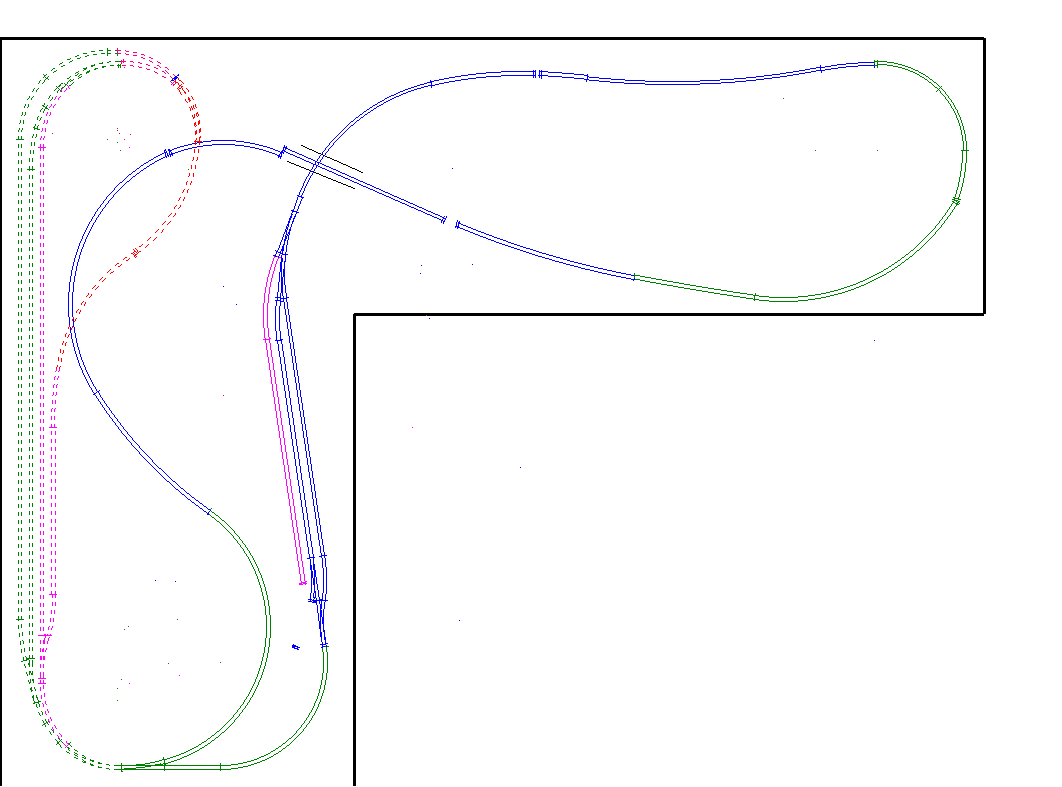

Re: Nico s eerste n-spoorbaan
Hoi Nico,
Hier is een schetsje om te kijken of je het idee wat vind. Ik heb je tafel 90 graden gedraaid, omdat het dan wat handiger op het scherm past.
Het schaduwstation is groen en ligt op niveau 0. Dit is de 1e trafo.
De verdere baan is in blauw en wordt bestuurd met 2e trafo. Er zit een keerlus in de baan en deze is direct opgelost door de 2 trafo's.
De 2 roze stukken baan kunnen alleen bereikt worden door de R1 van de wissels, dus deze moet je vermijden met de treinen die daar niet tegen kunnen.
Met dit ontwerp heb je nog steeds wat wissels over voor een rangeerterreintje oid.
Het station kan evt. nog iets langer.
De gehele baan ligt op het niveau van je plaat, behalve de opritten van de brug. Je kunt er evt een wat bergachtiger geheel van maken door linksonder een helix te maken met 1 of 2 lussen, zodat het linkse stuk blauwe baan blijft klimmen na de brug en nog hoger ligt. In dat geval wordt de gehele baan naar links toe hoger en ligt het schaduwstation onder (of naast) het hoogste stuk.
Ok, schiet maar raak!
Als ik beter weet wat je wilt, maar ik het wat verder af.
Hallo Edwin,
Ik kan maar 1 ding zeggen geweldig, bedankt dat je dit voor mij gedaan hebt ik ben er erg blij mee.
En even een vraagje hoelang ben je nou bezig om zoiets te tekenen ik zou wel een week nodig hebben denk ik
Ik vind het idee van de wissel na de brug richting schaduwstation een hele goed oplossing daar had ik zelf nog niet aan gedacht
Ik zal het baanplan zo uitprinten en mee naar boven nemen en over nadenken en mochten andere leden nog aanvullingen hebben heel erg graag.
Zal je zo ook even een pb sturen
Ik heb nog een paar vragen Edwin(en de rest) als ik vanaf het station vertrek richting brug dus naar boven rij kom ik niet meer op de hoofdbaan richting schaduwstation dus daar zou ergens een wissel tussen moeten.
En je hebt het over een keerlus die ik d.m.v. de twee trafo s op los alleen waar zit deze
De bochten die o.a. linksboven zitten bij de ingang van het schaduwstation zijn erg scherp wat zouden jij(jullie) minimaal adviseren om te gebruiken bijv.R3 ik moet dan nog wel even kijken hoe scherp bijv. een R3 bocht is.
Verder is het ontwerp precies wat ik in mijn hoofd heb en kan ik na gaan denken ook over de rangeersporen ik zou heel graag een containerterminal willen maken links onder in het open stuk.
Dat klopt, dat heb ik even over het hoofd gezien. Moet ik even over nadenken.nico42 schreef:als ik vanaf het station vertrek richting brug dus naar boven rij kom ik niet meer op de hoofdbaan richting schaduwstation
Als je vanuit het station naar beneden rijd via het groene spoor, kom je uiteindelijk weer vanuit de onderkant naar het station.nico42 schreef:En je hebt het over een keerlus die ik d.m.v. de twee trafo s op los alleen waar zit deze
De kleinste straal die ik gebruikt heb (afgezien van de gebogen wissels) is arnold R2 (222mm).nico42 schreef:De bochten die o.a. linksboven zitten bij de ingang van het schaduwstation zijn erg scherp

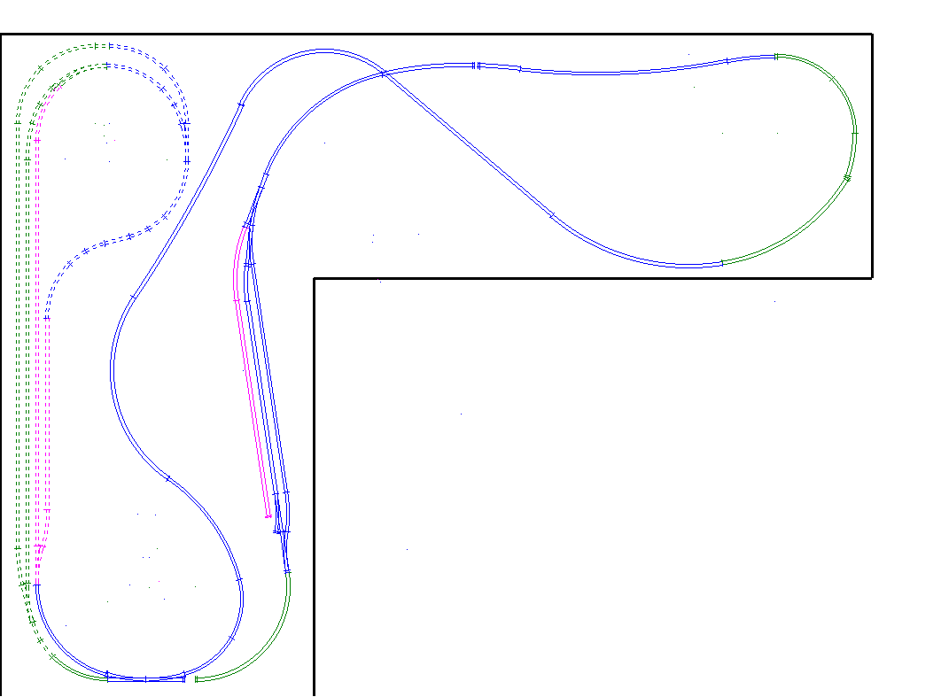

Zo kun je bv. de 2e keerlus maken. (let niet op de kwaliteit - snelle schets)
- nico02.png (15.21 KiB) 3852 keer bekeken
Dit is mijn eerste N baan
Mooi Ronald die extra keerlus erbij is super en de diodes heb ik al in huis en ik heb het anwoord ook al van je dus je hebt R2 gebruikt de grootste loc die ik heb ik een 6 asser hopelijk gaat hij door een R2 heen
Hier is nog een ander idee. Geeft wat meer rust. Je kunt hierbij evt ook nog de keerlusfunctie laten vervallen onderin. Het wordt dan een heel lang opgevouwen rondje.
- nico10.png (14.52 KiB) 3910 keer bekeken
Hallo allemaal,
Ik denk toch dat ik ga voor de 2e tekening van Ronald die met de keerlus in het schaduwstation die vind ik het mooist
Hoi Nico,
Je bent goed bezig zie ik.
De tweede tekening met de keerlus in het schaduw station heeft ook mijn voor keur.
Mooie lange rij weg daar houd ik wel van.
Ben benieuwd hoe het veder gaat worden.

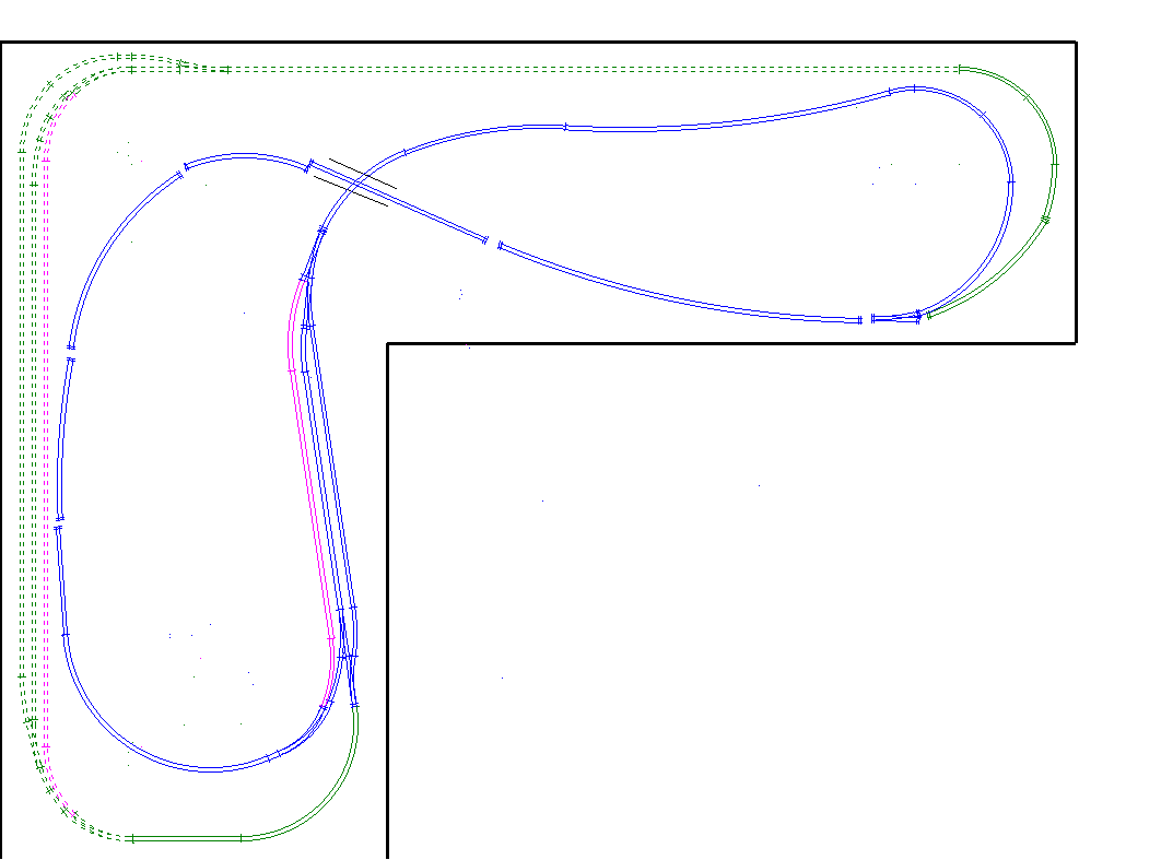

Hoi Nico,
Ik heb er alle R1 uitgehaald, dus afgezien van het ene opstelspoor in het schaduwstation met de 2 gebogen wissels, is alles nu minimaal R2.
Ik heb nog even gekeken hoe we het probleem met de stijging kunnen oplossen en kwam met het idee om de keerlus te vermijden, hierdoor win je weer wat. Zie hier: Toen ik deze gemaakt had, bedacht ik dat het veel meer perronlengte geeft als je het station verplaatst, ik heb ok meteen 2 mogelijke plaatsen voor rangeerspoortjes gesuggereerd.
Hallo Edwin,
Mooi hoor weer je nieuwe ontwerpen en ik moet zeggen de laatste is tot nu toe wel de beste vind ik zelf mooi straks de brug iets over de sporen van het perron.
En ik heb nu een langere aanloop naar de brug ik schat toch wel zo n 2.20 m dus dat is ruim voldoende
Op mijn station nu kan 1 loc staan met 4 personenrijtuigen en met dit station misschien wel twee meer dat is toch perfect.
Ik heb voor nu genoeg te leggen aan rails en ik zou op dit moment geen verbeteringen meer weten dit is precies wat ik in mijn hoofd had
Ik zal je zometeen nog even een pb sturen

Nou ik had de hoop om het stationsgedeelte te kunnen laten liggen zoals op de voorlaatste baanplan van Edwin maar ik heb een bocht gelegd richting brug en het is een R1 bocht die nu ligt
Het stationsgedeelte ligt te dicht tegen de muur aan zeg maar dus ik ben bang dat het station er uit moet en ik hem toch moet verleggen zoals op het laatste baanplan van Edwin.
Ik baal er goed van maar ja het is niet anders

Dat is wel een teleurstelling om iets wat ligt weer weg te moeten halen.
Maar je moet het positief bekijken. Want persoonlijk vind ik het tweede ontwerp beter. Het spoor loopt dan dichter langs de kant. Dan hoef je bij het maken van het landschap je geen zorgen te maken of het spoor wel zichtbaar blijft. En bij het station heb je een mooie ruimte voor bebouwing.
gr.
gr.
