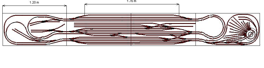

Hier is de tekening van mijn baan plan!
Lijkt dit ergens op
Groeten, Jaap
Lijkt dit ergens op
Groeten, Jaap

Ik ben bang dat als ik de rails tot de rand door laat lopen ze snel beschadigen/los gaan zitten!
De modules zullen regelmatig in en uit elkaar gehaald worden omdat ik niet de ruimte heb om de baan ergens voor vast kwijt te kunnen!

Jaap,
Dat is een behoorlijk spoorrijk baanplan.
Zit er ook een verhaal achter dit plan?
wat wil je uitbeelden, welk tijdperk,
Maar om eerlijk te zijn, vind ik het wel een beetje erg vol voor z`n afmeting.
Erg veel opstel/rangeer sporen, een toch wel beetje in de verdrukking komende draaischijf/locdepot,
waardoor die mogelijk niet echt tot zijn recht kan komen.
Daarnaast in verhouding weinig echte rijlengte op de baan om een trein is lekker te laten doorrijden.
En als je ook nog iets aan scenery wilt doen, heb je daar zo te zien erg weinig ruimte voor.
ik zou zeggen, probeer eens al jouw wensen op een rijtje te zetten, wat je graag op jouw baan wilt zien.
Zet dit dan in prioriteit onder elkaar, met het belangrijkste bovenaan.
Ga vervolgens dit lijstje inplannen in jouw baan en naar gelang de ruimte die je hebt.
Er zullen misschien dingen gaan afvallen, omdat uiteindelijk de ruimte er niet groot genoeg voor is
om het echt geloofwaardig en mooi weer te kunnen geven. Maar neem van mij aan, daar hebben wij allemaal last van
Maar denk aan de woorden "Less is More" beter een deel van wat je graag zou willen naar volle tevredenheid op je baan,
dan alles op de baan, terwijl het net niet die sfeer kan geven als dat je graag had willen zien.
Van het eerste zul je veel langer plezier hebben.
En zeker nu je modulair gaat bouwen, hou een mogelijkheid op het gebouwde deel, om er later nog een extra deel bij te kunnen aansluiten.
Mss dat je ooit meer ruimte hebt om meerdere modules er bij te koppellen, dan kun je daar beter later de overige wensen op uitbeelden.

Ha Freddy bedankt voor je reactie!
[quote="spoor65"]Jaap,
Ik heb geprobeerd om een baan te tekenen waar ik veel treinen op kwijt kan.
Het zijn eigenlijk 2 aparte banen, de buitenste baan is een dubbele lus waar ik een bloksysteem op aan wil sluiten. Dit gedeelte van de baan wil ik analoog gaan rijden. Hier is de draaischijf op aangesloten, ik heb onderaan een een paar inhaal sporen die ik handmatig wil bedienen, de sporen bovenaan in de tekening moeten een automatisch station worden!
De 2e baan is het ovaal in het midden met de rangeer en opstel sporen, dit gedeelte wil ik digitaal gaan rijden met goederen treinen!
Ik wil zoveel mogelijk treinen kwijt kunnen op mijn baan: dat zijn er met dit ontwerp een stuk of 6 of 7, Vanwege de station sporen van minimaal 176 cm kan ik hier loc's met 10 rijtuigen kwijt!
(Ik weet alleen niet of mijn loc's zulke lange treinen wel door de bochten kunnen trekken
Ik ga niet voor een speciaal tijdperk, Ik heb vooral NS materiaal: 1100 en 1200's, 1600's en 6400's en een paar stoomloc's. Verder wat Duitse stoomloc's en moderne Europese diesel en E loc's
Ik ben niet echt van plan om veel aan scenery te doen, ik wil het geheel gewoon rustig afwerken met gras en bomen, bij de draaischijf een loc loods etc. en tussen de station sporen een perron (misschien dat ik later een apart station maak dat ik achter de baan kan plaatsen
De regellengte van de baan kan ik altijd met een extra module van 120cm uitbreiden, dan krijg ik er voor de analoge baan 460cm en voor de digitale baan 240cm rij lengte bij
Heb ik zo mijn idee een beetje zinnig onderbouwt

Voor iemand die juist veel wilt rijden en wat minder zijn lol haalt uit scenery is dit een prima banenplan en wordt het maximale er uit gehaald qua rijmogelijkheden.
Het is een ontwerp wat mij op de beschikbare ruimte ook zou aanspreken.
Het is wel goed vantevoren te bedenken dat wat Freddy aangeeft, namelijk weinig mogelijkheden tot scenery en daardoor wellicht wat minder realistisch, later je misschien zal gaan storen. En zoals je hier op het forum ziet, zijn de banen die getoond worden met de meeste waardering, juist de banen die vooral uitblinken in scenery. Aan de andere kant moet je wel bedenken dat je de baan vooral voor jezelf bouwt, waardering van anderen is mooi meegenomen, maar het belangrijkste is wat jezelf van je baan vindt. Daarbij is scenery ook een wetenschap op zich, die niet iedereen 1-2-3 in zijn vingers heeft en ik zie liever een drukke baan zonder scenery dan een baan met knullige scenery.
Overigens zit er m.i. tenminste 1 keerlus in je ontwerp. Was je je daar van bewust ?

Ha Henk!
Ik begrijp denk ik wel wat je bedoelt!
Misschien dat ik op mijn 5e module een stukje Nederlands landschap na ga maken!
Maar ik ga nu eerst dit ontwerp uitwerken!
Het rollend materieel is voor mij denk ik het belangrijkste, daarnaast wil ik het geheel wel netjes en vooral glad/rustig afwerken!
De keerlus is er bewust in gebracht zodat ik eventueel treinen kan keren als dat nodig mocht wezen.
Groeten, Jaap

Hi Jaap, je beseft wel dat een keerlus zonder aanvullende maatregelen kortsluiting geeft ?!stejaap schreef: De keerlus is er bewust in gebracht zodat ik eventueel treinen kan keren als dat nodig mocht wezen.

Ha Henk,
Dat stukje rails ga ik isoleren en de wissels komen op aparte schakelaars!
Misschien moet ik er ook wel een aparte trafo op aansluiten?
Of zijn er ander oplossingen voor

Er zitten in de baan 2 punten die kortsluiting zouden kunnen veroorzaken!
De 1e zit in het rood gekleurde gedeelte op de tekening en de 2e is geel!
Ik wilde het gewoon simpel houden, de rails tussen de wissels (waar ik de rails gekleurt heb!) isoleren en er dan een aparte regelaar op aansluiten!
Is dit een afdoende oplossing
Heeft er iemand een beschrijving of handleiding van die software voor keerlussen zodat ik weet wat ik eventueel aan ga schaffen!
Bedankt voor alle info!

Dat met die Xtreme keerlus van Wim gaat op die twee punten van jou zeker niet lukken. Daar heb je veel te weinig ruimte voor.
Wat wil je eigenlijk gaan uitbeelden met dit baanplan? Zo te zien komt er behalve rails niets op je baan te liggen. Het principe less is more gaat hier zeker niet op, maar het is jouw baan.

Ik zie nog wel wat uitdagingen, zeker waar rood/geel een zwart spoor kruist. Hoe je dat wilt doen is me nog onduidelijk.
Ook het analoog/digitaal verhaal komt nog niet uit de verf voor mij.
Bij een keerlus moet je langste trein passen binnen de stukken waar wordt omgepoold. Check dat op de Rosoft site, hoe dat zit. En wat Martin al zei, dat ga je niet redden met de rode/gele stukken.
By the way, van mij mag je shift-1 wel minder gebruiken, dit komt erg lawaaiig over.
(=uitroeptekens voor de slechte verstaander)

Re: verbinding tussen modules?
Ha Steven,
De rood/geel lijnen die de zwarte lijnen kruisen zijn gewone 15 graden kruisingen.
De rode lijn komt van de digitale baan, de goederen trein die van de digitale baan naar de analoge baan rijd gaat over de onderste wissel het bloksysteem in en kan via de wissel er boven weer terug komen op de digitale baan.
De gele lijn is een keerlus om de analoge treinen te keren, maar kan misschien wel worden weggelaten.
Want dat probleem is ook op te lossen met een inhaalspoor en een paar ontkopelrails.
Is er eventueel een andere oplossing voor de rode lijn?(om van de digitale baan naar de analoge baan te komen en omgekeerd.)
Ik heb vandaag de rails op de eerste en laatste module vastgespijkerd
Heb alleen de draaischijf een beetje moeten schuiven, wat wel jammer is want nu past de Fleischmann locloods niet meer.
Weet er iemand een ander locloods die dichter naar de schijf toe te plaatsen is
Jaap
Jaap

Ik ben bang dat je hier weinig plezier aan zult beleven
Er van uitgaande dat de schaal overeenkomt zal de breedte van de modulebakken niet meer dan 40 cm bedragen en als ik dan naar de kleinste boogstralen kijk heb je veel te krappen bochten (of zie ik dat verkeerd?).
Verder zie ik heel beperkte mogelijkheden om te wisselen van kring en zo dus weinig treinbewegingen kunt maken omdat de treinen slechts in het midden kunnen passeren. Juist met een overkill aan sporen zou ik meer verwachten!
Van de ene module naar de andere zou ik de rails solderen op strookjes printplaat. Plaatje hout verticaal tegen uiteinde vastzetten met lijmtang en dan daar strak tegen aan de printplaat, waar je de nodige inkepingen ingemaakt hebt om kortsluiting te voorkomen, te verlijmen. Na verlijmen laatste stuk dwarsliggers wegsnijden van rails, sporen vast leggen en daarna zonder op de spoorstaven te drukken (printplaat is minder dik dan de dwarsleggers en je wilt geen schans) het geheel solderen. Gebruik bij voorkeur zo lang mogelijke printplaten zodat alle sporen altijd goed evenwijdig aan elkaar liggen en je ook na krimpen of uitzetten nog steeds een goede aansluiting hebt....
Goed 2012 en succes met je baan....
Dit is een zogenaamde spaghettibaan: sporen, sporen, en nog eens sporen. Naar mijn smaak veeeeeeel te veel. In feite is het een groot rangeerterrein met daarin ultrascherpe bochtjes gepropt. Ik betwijfel zelfs of die bochten überhaupt mogelijk zijn. En mocht F*mann dit soort bochten verkopen, dan nog ziet het er niet uit: lange IC's die zich door scherpe trambochtjes persen... Dat doet je materieel echt geen eer aan!
Less is more, las ik in een andere reactie al. Inderdaad, met minder rails per vierkante centimeter krijg je een veel mooier ontwerp.
De modules zijn volgens mij ongeveer gelijk aan Ntrak: 120x60cm. Geloof me: een bocht in die 60cm proppen levert al geen geweldig resultaat op. Maar jij probeert er ook nog eens bochten in te verwerken die 40cm (of minder?) in doorsnee zijn. Daar zie ik echt geen 6-asser of stoomloc met een sliert rijtuigen doorheen rijden.
Een aanrader is een van de boeken over sporenplannen van het Amerikaanse bedrijf Kalmbach. Omdat de gemiddelde Amerikaan zijn baan ontwerpt vanuit de realiteit en vanuit operationeel oogpunt, zien deze banen er over het algemeen ook geloofwaardig uit. Een aardige optie die ze vaak gebruiken is de scenic divider: een achtergrondplaat in het midden van de modules, over de gehele lengte, waardoor je aan elke zijde een compleet verschillend landschap kan maken. Zo kun je de overkill aan sporen in ieder geval visueel opsplitsen.
Sorry als bovenstaande wat bot overkomt. Maar ik denk oprecht dat je ontwerp erg veel problemen gaat opleveren en je uiteindelijk weinig plezier brengt.
