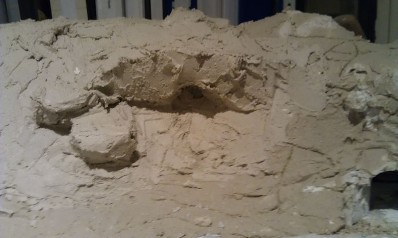

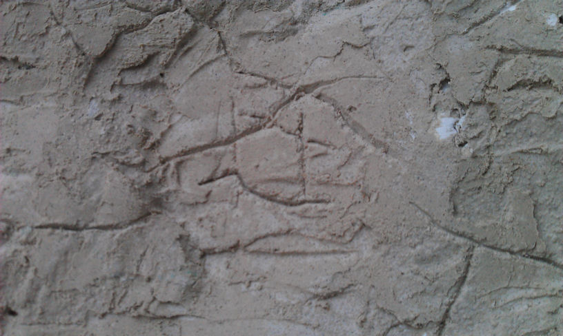

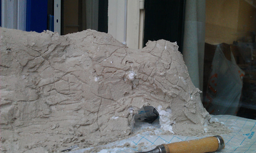

Ik ben aan het steken geweest met een bijtel en een kraspen..
Dit is het resultaat

Dat kan nog wel wat ruiger en meer afwisselend vind ik. Pak gewoon een plamuurmes, liefst een grotere en kleinere en beetje rondhakken. Dat is voor het grovere werk. Als dat klaar is, een mes (zakmes-achtig ding) en dan de details. En: zo grillig mogelijk werken!
Maar, het begin is daar...en alle begin is lastig natuurlijk.

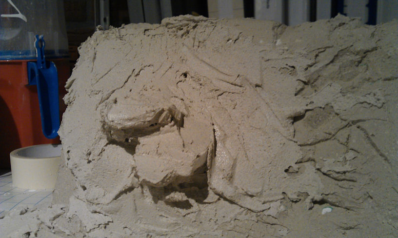

Heb er nog eens een stuk bij op gezet
.. Misschien wordt het dan ruwer. Je weet maar nooit he

Dat wordt wel wat zo. Het aardige is dat je in deze fase gewoon lekker los kan gaan met het uitproberen van hoe het gaat. Als het er niet uitziet gewoon opnieuw.

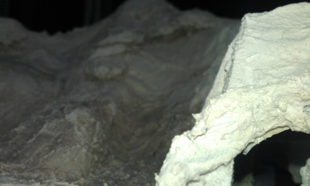

Allereerst hartelijk bedankt voor de reacties... Ik steek er wel wat van op

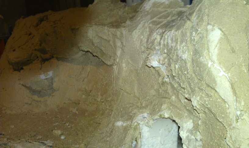

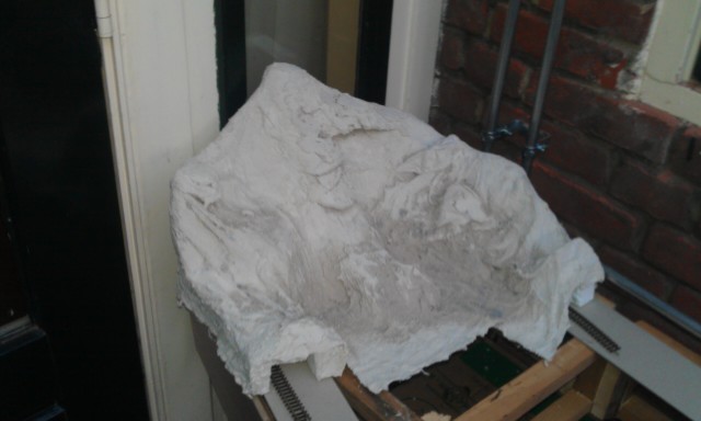

@tv_man Dat klopt inderdaad. Maar ik ben weer aan de gang geweest en heb een nieuwe methode geprobeerd.
Even voor de records:
eerste berg: 2,5 kg
tweede berg: 1,46 kg
Dit lijkt me toch wel een aanzienlijke winst in gewicht.
Hier een foto van de nieuwe berg.
eerste berg: 2,5 kg

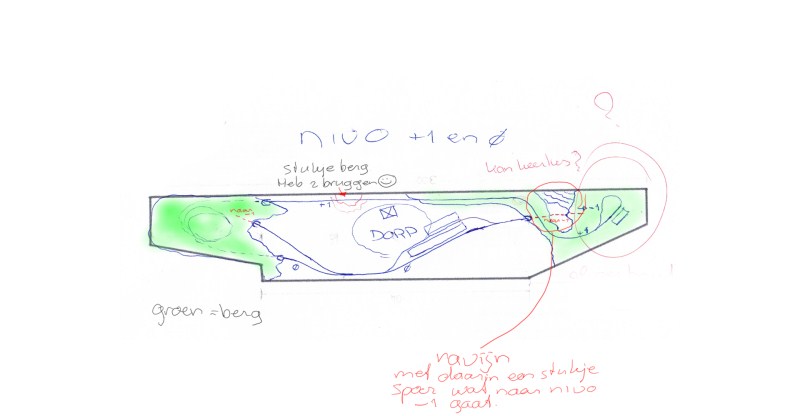

Een nieuwe ontwerp voor mijn baanplan.
Ik ben lange tijd bezig geweest met andere dingen, maar ik heb nu wel een beetje een idee wat ik wil
hieronder twee tekeningen van mijn baanplan.
De maten kloppen niet. Ik moet dit allemaal nog een keer in een vaatje gieten, maar dit is mijn tweede schets
Ik ben benieuwd naar jullie reacties.

Re: Eerste begin
Andre,
tekening nivo 1 hangt zo te zien vol keerlussen, die je zult moeten voorzien van keerlus schakelingen. maar, dat gaat dus denk ik niet lukken
omdat daarvoor de sporen te kort zijn.
daarnaast zie ik niet zo goed in, wat je met al die kopspoortjes wilt. inrijden leuk, maar eruit moet altijd achteruit, rangerend via de hoofdrijbaan
en zal dus jouw soepel treinen verloop niet ten goede komen.
Als dit als schaduwstaion bedoeld is, probeer dan geen kopsporen te gebruiken, maar doorlopende sporen, want rangeren zonder er zicht op te hebben
zal niet eenvoudig zijn.

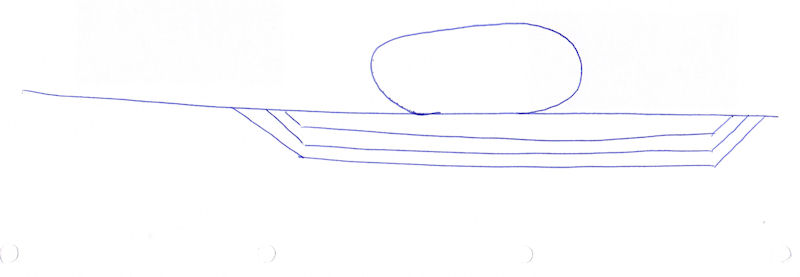

Andre,
Je zit natuurlijk met het ruimte probleem kwa afmeting, maar heb je eventueel ruimte voor een extra nivo?
ik doel dan meer op een schaduwstation in 2 verdiepingen?
je zou dan aan 1 kant met een helix dus idd nog een stukkie lager moeten gaan, dan zou je 2 schaduwststions kunnen maken, en ook nog de trein kunnen keren en vanaf de zelfde kant weer het station in laten komen als ze er uit reden.
je zou het dan bv zo kunnen doen, buitenste baan laten doorzakken zodat die nog een nivo lager komt dan het binnenste zichtbare schaduwstation
en deze vervolgens daaronde in spiegelbeeld nog eens herhalen.
Re: Eerste begin
Foutje tijdens het typen: meer uit mijn zin moet maar zijn. Wellicht heb je dan maar één helix nodig. Dacht dat je er twee had ingetekend.dreezy schreef:Waarom dan een tweede helix... Die kan ik even niet vattenHookies schreef: Stilzetten in het schaduwstation is wel leuk. Dan is de trein ook een tijdje uit beeld, alsof hij lang onderweg is. Wellicht heb je dan meer één helix nodig

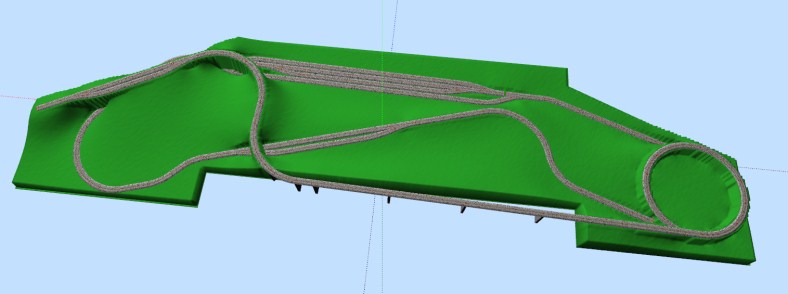

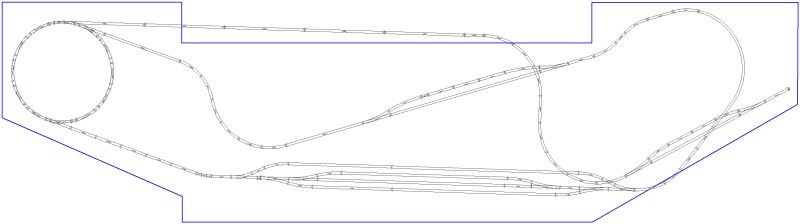

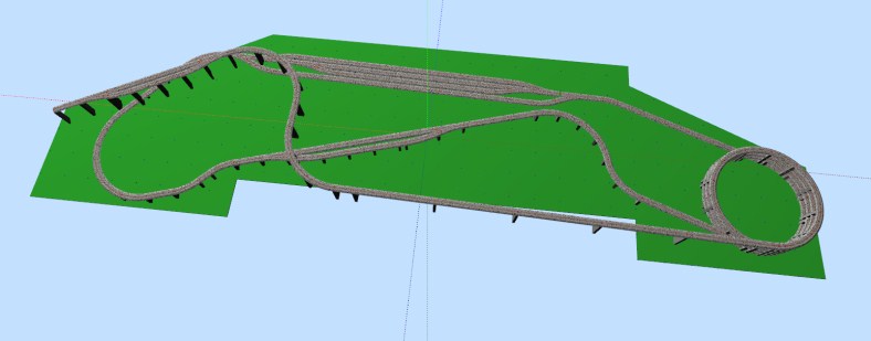

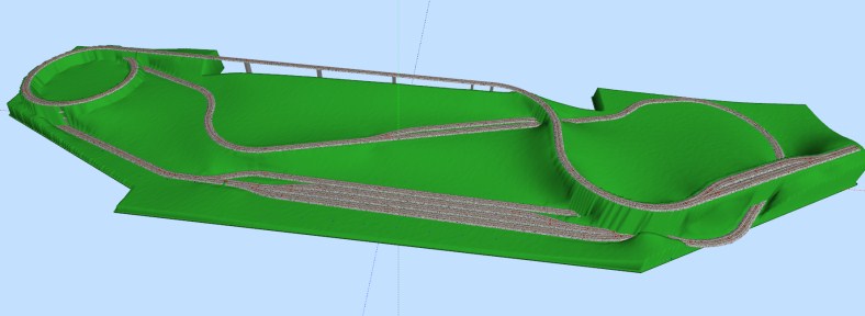

Ik ben eens aan de gang gegaan met een programma om de treinbaan uit te tekenen.
Hier de resultaten: eh.. maar vier plaatjes per bericht?
rest volgt
rest volgt

Re: Eerste begin
en hier de rest:
Ik ben benieuwd wat jullie er van vinden
@freddy

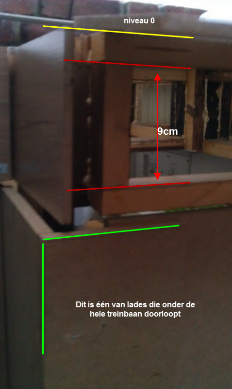

Ik heb de volgende ruimte beschikbaar:
@freddy
Helaas heb ik geen ruimte meer om nog verder naar beneden te gaan..spoor65 schreef:Andre,
Laatst gewijzigd door dreezy op 16 jan 2012 16:40, 1 keer totaal gewijzigd.
