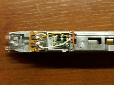

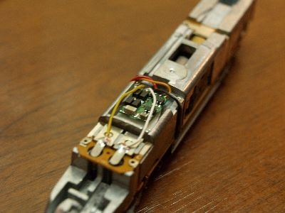

Re: Stoppende locs?? probleem BIJFT 2-4-12
Bijgaand enkele foto's.
De decoder is vastgeplakt met een klein beetje dubbelzijdig plakband door de modelwinkel.
zou dat het probleem zijn.
groeten Wim
groeten Wim
- 1333484545NP4030276.JPG (57.32 KiB) 3021 keer bekeken
- 1333484418NP4030278__Kopie_.JPG (56.4 KiB) 3021 keer bekeken
- 1333484377NP4030277__Kopie_.JPG (57.36 KiB) 3021 keer bekeken

Waar lees je dit? Ik heb het draadje nog eens doorgelezen maar nergens gevonden, wel dat gewone analoge locs géén probleem hebben. Heb ik daar overheen gelezen?Michiel schreef:Ik heb het draadje eens doorgelezen, en probeer even met je mee te denken:
- de trein rijdt een tijdje, en dan even niet -> thermische beveiliging
- zonder decoder (analoog) heb je dit ook -> thermische beveiliging centrale of trafo
Ook omdat de decoder gesoldeerd is én vastgeplakt denk ik toch dat het warmte is, bij analoog gebruik zit de decoder er nog steeds tussen om de zaak stil te leggen. En zo'n dubbelzijdig plakbandje is niet ideaal.Michiel schreef:- thermische beveiliging komt op -> teveel stroom
- teveel stroom met maar 1 loc op de baan (geen andere stroomopnemers) -> loc neemt abnormaal veel stroom
- vraagje? loc alleen of hele sleep met binnenverlichting?
- loc neemt abnormaal veel stroom -> bijna alle gevallen teveel wrijving
oplossing: alles wat draait en sleept in de loc schoonmaken en karig smeren!
Edit: Ik lees dit net terug en vind het wat onduidelij: ik bedoel met 'gesoldeerd' dat het dus onwaarschijnlijk is dat de decoder 'eventjes' is verwijderd om analoog te testen, niet dat hij door het gesoldeerd zijn warm wordt.
Laatst gewijzigd door Detlev op 04 apr 2012 10:32, 1 keer totaal gewijzigd.
Re: Stoppende locs?? probleem LBIJFT 2-4-12
Bedankt voor je reactie.
Inderdaad doet het probleem zich in de analoge modus ook voor (ik rijdt dan met de decoder op een analoge baan)
Zal ik het dubbelzijdig plakbandje verwijderen? maar wat moet er dan tussen om het te isoleren van de ombouw?
Ja, dát is natuurlijk een uitdaging. Misschien kun je de twee uiteinden van het plakband laten zitten en alleen zoveel mogelijk uit het midden weghalen. Zodat de decoder aan de randen wordt ondersteund en voor de rest vrij 'hangt'.
Neemt niet weg dat goed schoonmaken en alle andere tips om stroomverbruik te verminderen natuurlijk ook helpen.
