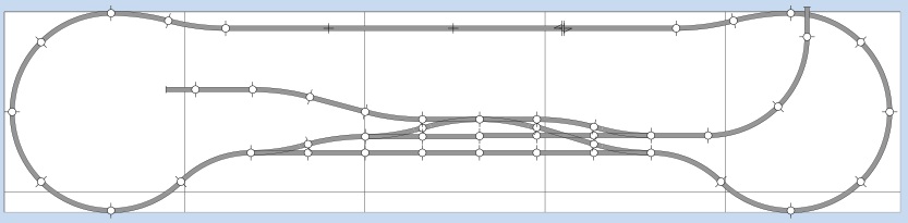

2 weken geleden was het plan om in een tafel een spoor te leggen, maar dat is nu gegroeit naar de 5x5 expedit kast van ikea.
De maten hiervoor zijn 174 x 39 cm.
Bijgevoegd het plan, ik weet dat ik R1 bochten gebruik en dat dit natuurlijk niet mag.
Maar het is de bedoeling dat het rollend materieel niet langer is dan 80mm.
Aan de linkerkant komt een berg te liggen waar 180 graden van de bocht in verscholen komt en het 5de vak aan de rechterkant komt achter een deurtje.
De lijnen komen overeen met de schappen in de expedit.
Verder zal er een personen vervoerder rondjes draaien en een klein treintje (2 wagons) wat grind van de de berg afvoeren naar of het stationnetje of nog verder.
Ik wil het voor de techniek vooral gebruiken om te leren hoe dingen moeten. zoals lichten, meerdere treinen analoog besturen, vaste trajecten voorprogrameren. etc.
Waarschijnlijk rijdt het over een jaar op Z21 systeem, of een equivalent.
Dit alles om ooit eens een groter project op te kunnen zetten (later als mijn vriendin 3 ton verdient en ik op de kinderen moet passen)
ps. gaarne advies over rail dichtheid en rij mogelijkheden want ik heb nu het gevoel dat het wat druk is.
- plan
- plan expedit.jpg (31.22 KiB) 7773 keer bekeken

Goedendag Matthijs,
Als dit in die kast komt te liggen zul je iets meer ruimte aan de buitenkanten moeten houden.
Zoals ik het kan zien ligt het strak tegen die kanten aan!
Groet Wim.
Groet Wim.
Re: Baanplan Expedit
Hallo Matthijs
Ik moet mij aansluiten bij de gedachte van wim. Als dit in een kast moet met achterwand, dan moet je er rekening mee houden dat, zelfs bij kort wagons, er een overhang is in de bochten en dan vrees ik dat jou treinen er dus niet door gaan geraken.
Groeten
Johan
Groeten
Johan

Ik heb zelf een soortgelijk R1 cirkeltje gemaakt op minimale afmetingen en kwam tot de ontdekking dat 42cm breedte toch wel het absolute minimum is.

Oke met 42cm is te werken. vereist wat creativiteit, maar zou moeten kunnen. (Dit was al geanticipeerd.)
Ik heb ook zitten kijken naar andere opties om te keren maar die wilden niet echt lukken.
Het probleem schuilt erin dat ik eigenlijk met stoom wil rijden en het nogal "lelijk" vindt om dan achteruit te rijden.

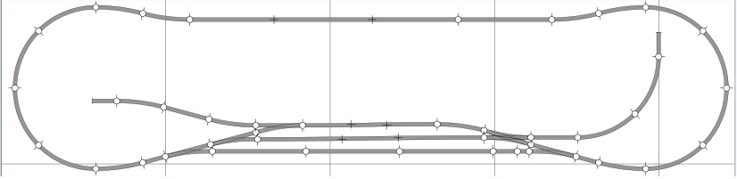

Hoi Matthijs.
Helemaal geen slecht plan om mee te beginnen. Maar ook volgens mijn mening wat “te druk”. Op zich ben ik geen voorstander van boog/tegenboog, maar ik neem aan dat die ten dele worden verstopt in de bergen en achter het deurtje.
Om het wat minder druk te maken en rijlengte in het station te winnen zou je als laatste deel van de boog (de spoorwegman spreekt niet over bochten) een wissel kunnen leggen, waarvan het aftakkende spoor naar het voorste spoor leidt. Volgens de Nederlandse spoorwegbouwers kan doorgaand spoor over aftakkend wissel niet, maar zowel in de Bondsrepubliek als in Oostenrijk wordt daar heel anders over gedacht.
Je zou met de klok mee rijdend als het laatste deel van de rechterboog dan een wissel krijgen, waarvan het rechtdoorgaande spoor aansluit op een engels wissel (ook wel – foutief – kruiswissel genoemd) op de plaats waar nu het rechtse wissel ligt. Dan bespaar je twee wissels en een schuine kruising terwijl de nuttige spoorlengte van het tweede spoor met 50% toeneemt.
Als je datzelfde kunstje met het wissel in de boog ook links doet en je legt daar zelfs twee wissels met de rechtuit in elkaars verlengde, dan win je nog veel meer spoorruimte en oogt het geheel wat rustiger.

Dank voor het advies.
Ben nu hier in overleg of ik uit de kast mag komen...
het plan zoals Rob het uiteenzet zou dan als volgt zijn:
- expedit 1.2
- plan_expedit 1.2.jpg (28.76 KiB) 7617 keer bekeken

Dit ziet er een stuk beter uit,
meer nuttige perronlengte en een veel rustiger beeld.
Als je nu ook nog in het achterste spoor en nog 1 of 2 extra sporen zou kunnen maken,
zou je er zelfs nog een schaduwstation bij kunnen krijgen, waarmee je nog meer mogelijkheden hebt.

ik heb even naar een schaduw station achter gekeken, maar ik wilde die in eerste instantie als ene iets verhoogde brug plaatsen.
Wat ik wel kan doen is de brug klaar maken voor dubbel spoor. en voor de toekomst een "verstop plekje" erin maken.
Maar het idee is wel aardig, zal het in ieder geval onthouden.

Die bedding is natuurlijk wel praktisch, maar of het realistisch is waag ik zeer te betwijfelen. Persoonlijk vind ik het er niet uitzien, net als de oude Marklin rails (dit vind ik -inmiddels- overigens ook van Flm Piccolo). Ieder zijn meug natuurlijk, en als je vooral wilt rijden/spelen is dit helemaal geen issue. Hecht je meer waarde aan scenery en of het er een beetje realistisch uitziet, dan wordt het een ander verhaal.eercb schreef:en die bedding, daar heb ik meer mensen over gehoord, maar waar iedereen de rails vol moet gooien met los materiaal, kunnen kato rijders volstaan met het opheffen van de beddinghoogte door er bijvoorbeeld een laagje board of schuim tussen te leggen. De aansluiting naar de railbedding is dan het enige wat je (eventueel) hoeft dicht te gooien met ballast. Je loopt dus niet het risico je wissels dicht te lijmen/vol te gooien met korreltjes.
Daarnaast is deze rails zeer geschikt in de omgeving van (vrouwen en) kinderen, als het valt (uit eigen ervaring) gaat het vervangbare rail-lasje stuk... zakje van 20 voor 3 euro......
Een kruiswissel is mogelijk, maar dan komen je middelste sporen verder naar het midden.... misschien heb je dan wat meer ruimte voor een perron ertussen?
Eric
Ik volg het plan ook met veel nieuwsgierigheid, vooral om dat het om een beperkte ruimte gaat maakt het een uitdaging...!
Ik zag zogauw niet met wat voor materieel je wilt gaan rijden, maar korte 3 of 4 assige loks kunnen makkelijk door krappe bogen. Zelfs kleiner als r1.
Dus hier mijn voorstel. Gebruik flexrail en leg de boog gewoon zo krap als nodig is.
Je zult hier toch niet met een ICE gaan rijden dus geen probleem.
Zelfs mijn Br05 van Arnold komt door r1 (tis niet mooi maar t lukt wel!)
Misschien is dus flexrail wel de oplossing.
Hoi Matthijs,
Heb je ook geïnformeerd of die loc door kleine bochten kan? Vaak wordt dat door de fabrikant wel getest. Als ik m zo zie betwijfel ik het namelijk......
Wat betreft de keuze voor rails.... met flextrack kun je alle kanten op, maar zoals je programma al standaard aangeeft: het is wel erg krap, er komt spanning op de rail en ik vraag me af of je genoeg ruimte na je bocht over hebt om de rail op een recht stuk op bijvoorbeeld een wissel aan te sluiten.... en waar laat je in de expedit dan je wisselmotoren? Die steken dan of naar de zijkant in het zicht, of je moet ze er onder bouwen..... dan kom je mijns inziens al op een diepere bak die in je expedit moet passen......
Als je toch nog even verder wil tekenen met flextrack, probeer dan in de instellingen van je programma de minimale toegestane diameter te verkleinen.....
Succes
Eric
Succes
Eric

Dank voor het meedenken. Ik vermoed dat ik de komende weken maar moet gaan kijken of de R1 of kleiner te maken is.
In het allerergste geval moet er iets anders worden gevonden. Maar ik kan wel zeggen dat ik het stiekem wel spannend vind.
Ik zal zeker de progressie blijven posten.
En Eric, de vrouw die er aan komt is nauwkeuriger dan ikzelf. Maar zij gaat over het landschap en de huisjes en preizers.
Oh Oh..... twee machinisten op één trein?matthijskuiper schreef: de vrouw die er aan komt is nauwkeuriger dan ikzelf. Maar zij gaat over het landschap en de huisjes en preizers.
Had je al wel gekeken of de loc door de bocht kan? Anders heb je straks een mega teleurstelling..... Bij mijn 10-delige TGV is aangegeven dat ie door een s-bocht van 249 kan.... dus kleinere radius heb ik niet...

het even langs een winkel gegaan, daar wat over leg gedaan. als het goed is moet rijden lukten. maandag even testen. wel besloten op minitrix flex baan f de bochten te bouwen.
en een kerkje gekocht om de maten te gaan snappen.
- Berichten: 826
- Locatie: Zwolle
Hoi Matthijs.
Bij mij rijdt het zusje, de BR 78 (hetzelfde onderstel) met schoorsteen voor en achter probleemloos door al mij R 1-bogen (zowel 45° als 90°). De aangekoppelde 3 assertjes van Fl-p blijven er perfect aan hangen. Ik denk dat je je testritten met vertrouwen tegemoet kunt zien.
Onderwerp starter - Berichten: 313
- Lid geworden op: 21 okt 2012 12:30
Net de Test Gedaan maar het lijkt erop dat het wel gaat werken. Moet natuurlijk wel voorzichtig zijn.
Verder al een kapel in elkaar gezet. Komende maanden maar eens rails gaan leggen, zal wel te volgen zijn.
