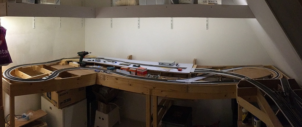

Het is even geleden maar ik ben gestaag verder aan het bouwen.
In okt 2016 ben ik gestart met het bouwen van 7 modules. Inmiddels ligt op alle modules spoor en kan ik als het meezit over 1 a 2 weken middels de gekochten licentie van iTrain een rondje gaan rijden met blokbeveiliging.
Inmiddels ziet het er zo uit.
Van links naar rechts module 1, 2, 3, 4, en dan rechts de hoek om nummer 5 nog zichtbaar en 6 en 7 staan niet op deze foto.
Alles moet dus demonteerbaar blijven.
In de afgelopen periode heb ik veel geleerd en een paar keer flink mijn hoofd gestoten maar met vallen en opstaan leer je al doende steeds meer.
Op module 2 3 en 4 wordt een stations situatie gecreëerd, dit zijn eigenlijk de modules die recht tegen de achtermuur grenzen.
Centrale: DR5000
Blokbezetmelding S88 icm de Rosoft modules
Wisselbesturing gaan we regelen middels OC32
De focus ligt momenteel op het rond krijgen van de baan zodat ik op iig 1 spoor een rondje kan gaan rijden. Daarna verder uitbouwen en leren leren en nog is leren :)
Groetjes, Rembrand

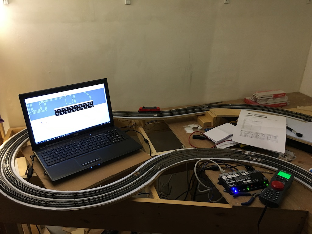

Gisteren iTrain aangesloten op de DR5000 via usb en via de loconet interface even gekeken of ik de bezetmeldingen van de S88 modules binnenkreeg in de terugmeldmonitor.
Dat ging zonder slag of stoot gelukkig :).
Veel opgestoken van mijn testbaantje een paar maanden geleden dus dat werpt zijn vruchten af.
Groetjes, Rembrand
