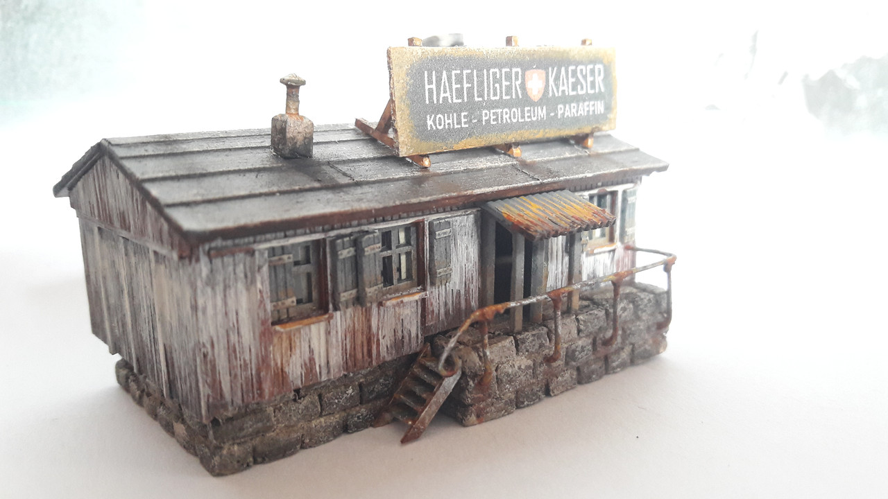

De laatste tijd ben ik vooral bezig geweest met dit Faller barrakje. Het is haast niet meer te zien maar ik heb de wanden opgedeelt in panelen zoals dat bij baracken vaker te zien is. Daarvoor heb ik er dunne strookjes Evergreen tegenaan geplakt. Voornamelijk boven de ramen langs en in de hoogte ook weer langs de ramen.
Aan de rechter kant heb ik er twee extra Auhagen raampjes in gezet.
Het gebouwtje heeft een nieuwe en hogere fundering van xps gekregen. Ook het schoorsteentje is van xps. Het trapje is weer zelf gemaakt en de railing is van ijzerdraad met superlijm. (Weet niet of ik dat zo'n succes vind maar het ziet er wel rustiek uit)
Met de Jason Jensen techniek heb ik getracht een afbladderend verf effect te krijgen.
Het dakleer is geschilderd alleen over de nok heb ik een strookje tape geplakt want precies daar een kier is wel wat knullig.

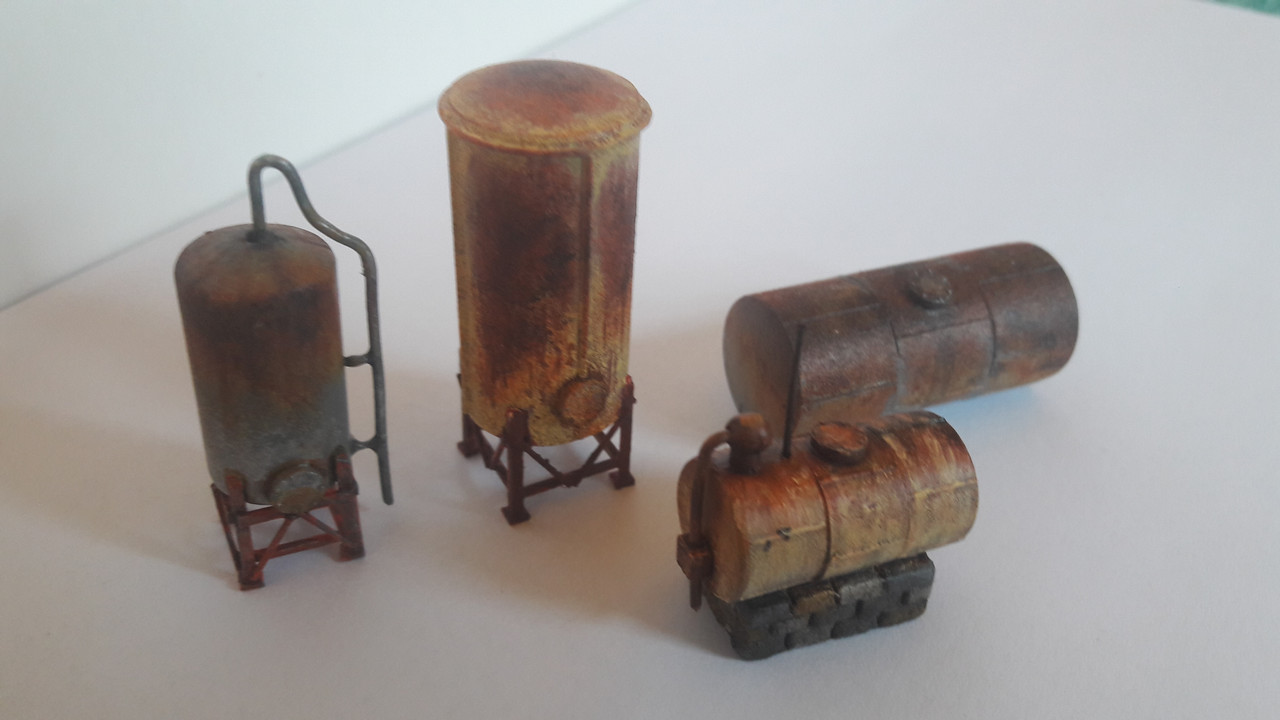

Voor het werfje van Haeflinger + Kaeser heb ik wat tanks en silos van Walther gekocht en verweerd.
Een en ander heb ik wat gepimpt met evergreen strookjes en ijzerdraad.
Daarna alles lekker roestig gemaakt met de Jason spons techniek. Verder hier en daar iets met de Ammo roest producten maar veel minder dan ik van plan was, want het sponsen was vaak al genoeg.
De grote silo heb ik met de haarlak techniek geprobeerd een afbladerend verf effect te geven. Echter het effect was niet waar ik op hoopte. De verf kwam er te netjes vanaf in rechte strepen en vegen. Ik heb mijn best moeten doen om het weer wat groffer en ongelijkmatiger te krijgen. Al met al ben ik er uiteindelijk wel blij mee.

Ronduit prachtig! Maar wat is de "Jason sponsmethode" ?
Berichten: 1574
Re: Zwitserland Periode II. Lauterbrunnen, Zermatt e.a. Rust roest.
Erg mooi hoor! Volgens mij ben jij te bescheiden.
Folkert van Wijk
Berichten: 1406
Bjor schreef: 14 jan 2022 12:00 Folkert,
In dit filmpje doet hij golfplaat maar je kan die techniek voor zo, n beetje alles gebruiken.

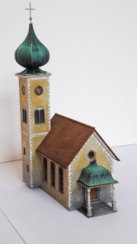

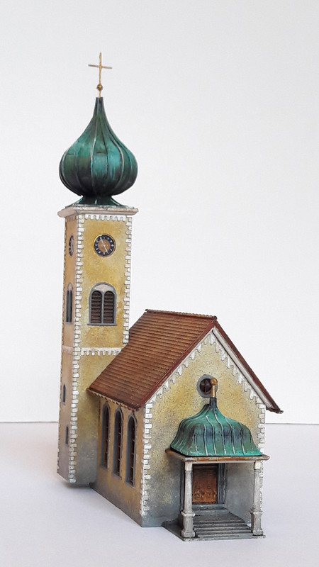

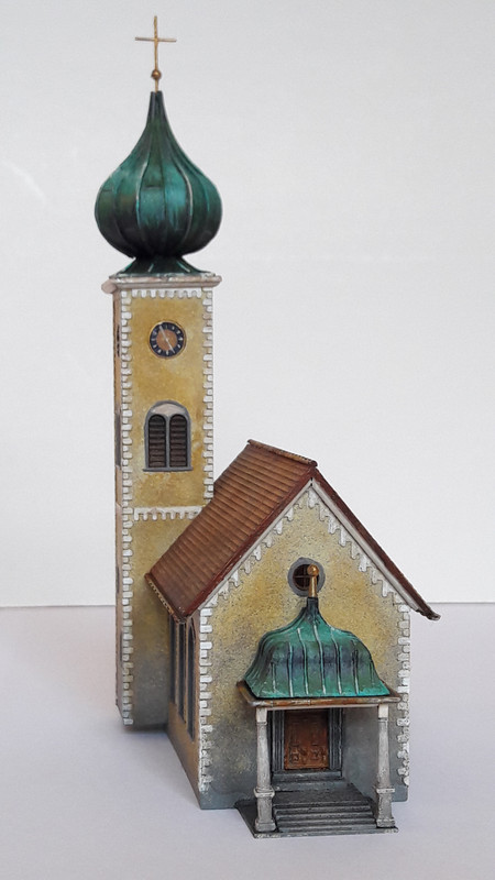

Re: Zwitserland Periode II. Lauterbrunnen, Zermatt e.a. Eindelijk naar de kerk.

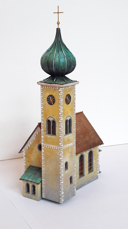

Ook wij zijn een aantal jaren terug met de trein, in Zwitserland, door de vele keerlussen en vier keer langs het kerkje van Wassen gereden. Dat kerkje moest dus ook op onze baan komen.
Maar al snel had ik, bij het tekenen van het baanplan, door dat dit naast de andere wensen, qua ruimte, op ons bescheiden baantje, wat lastig ging worden.
Helemaal na het kopen van een al reeds in elkaar gezet Wassen model. Was duidelijk dat we onze plannen moesten herzien. We hadden een ander, kleiner, kerkje nodig.
Na veel wikken en wegen is het dan de Dorfkirche #232244 van Faller geworden. Deze kerk leek een beetje op de Kibri Wassen kerk incl. de door ons begeerde ui op het torentje. Maar toch, hij leek ook een heel stuk saaier…
Daarnaast zaten mij een paar dingen aan dit kerkje niet lekker: ten eerste de plaats van het torentje. Ik heb inmiddels heel wat foto’s van alpenkerkjes bestudeerd en bijna allemaal hebben ze hun torentje links of rechts achteraan en niet vooraan naast de ingang. Daarnaast vind ik dit qua vorm ook niet het mooiste. Ook de verhouding van het gebouw tot de toren vond ik niet mooi. Bijzonder genoeg was de eerdere uitvoering wel korter met drie ramen ipv vier.
Mijn plan was dan ook: toren aan de andere kant, gebouw korter en indien mogelijk wat Wassen elementen transplanteren van het al gebouwde 2e hands Kibri kerkje naar ons Faller modelletje…
Voor het verplaatsen van de toren heb ik gewoon de hele kerk gedraaid, de ronde deuropening die nu aan de achterkant zit afgedekt met het schuurtje/kapelletje en de vierkante opening aan de voorkant is nu opgevuld met het vierkante deurtje, met omlijsting, van de Kibri Wassen kerk. Ook het mooie portaaltje van de Wassen kerk, prijkt nu aan ons Faller kerkje.
Tijdens voorgaande projecten viel mij op dat de extra dunne lijm van Ammo ook heel goed eerdere verbindingen weer week en los kan maken. Die methode heb ik dus gebruikt om de Kibri kerk te strippen.
Voorzichtig heb ik tevens met een hobby zaagje zo'n 13 mm muur met raam uit de lange zeiden van de Faller kerk gezaagd, de boel weer aan elkaar gelijmd en met stukken van het gietraam weer verstevigt.
Op het eerste gezicht mag de Dorfkirche van Faller wat saai lijken hij heeft wel mooie subtiel reliëfs zoals de hoekstenen en de raamlijsten. Ook het stucwerk heeft een heel fijn structuurtje.
Wel was de ui wat erg minimaal uitgevoerd, deze heb ik dan ook met 0,5 mm stripjes evergreen wat meer karakter gegeven, waarmee gelijk de wel erg dunne wespentaille iets werd opgevuld.
Na wat overdenken heb ik gekozen voor een geel, wit en grijs kleurenschema waarmee ik heb geprobeerd het subtiele reliëf eer aan te doen.
Veruit het meeste is geverfd met Amsterdam acrylic en Talens “van Gogh acrylic. Eerst met de spuitbus, daarna met een stukje spons de grote vlakken in verschillende tinten en de kleine delen tamponnerend en schilderend met een kwastje.
Als pièce de résistance de ui, het dak van het portaaltje en het kapelletje/schuurtje. Hiervoor had ik een heel stel voorbeeld foto’s bij de hand. De kleuren die ik heb gebruikt zijn: neutraal grijs nr 710, paynesgrijs 708, chroomoxidegroen 668, turkooisgroen 661 en titaanbuff licht 289 en uiteindelijk nog een snufje Artitec chroomoxide groen poeder.
De dakgootjes zijn Talens Rembrant zilver nr 800 met een beetje Ammo roest en het kruisje en de pilaster op het portaaltje zijn Rembrant donkergoud nr 803.
Uiteindelijk wordt alles nog wat meer verweerd met groen poeder en zo.
Misschien komen er ook nog van die sneeuwrekjes op het dak en hier en daar een regenpijpje.
Ik zie nu op de foto's dat er toch nog aardige kieren in de hoeken zitten, daar moet ik dus ook nog iets aan doen.
Hoe dan ook, Hans en Carl kunnen nu ter kerke gaan...
Laatst gewijzigd door Folkert van Wijk op 23 jan 2022 11:57, 1 keer totaal gewijzigd.

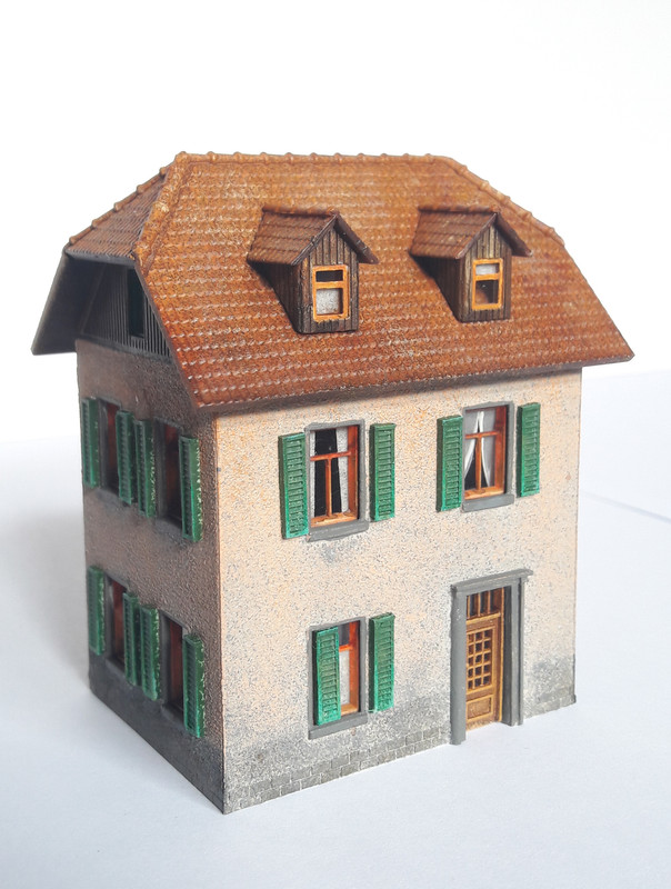

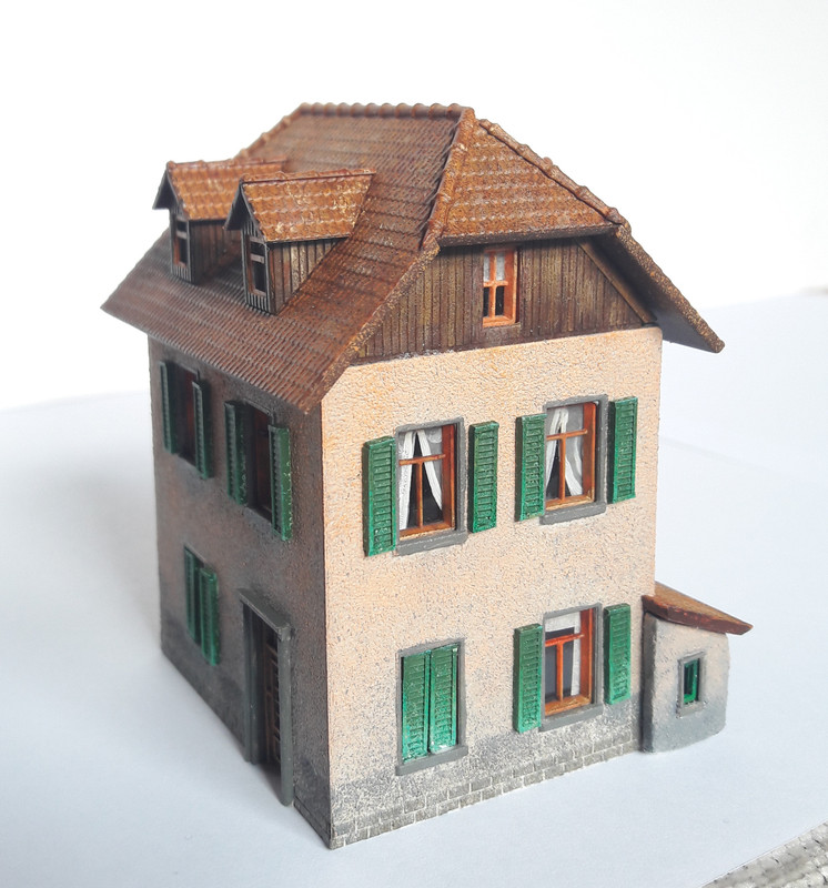

Dank jullie wel voor de complimenten! Bij deze weer een nieuw gebouwtje:
Rechts van het station, op de oude Zermatt foto staat een “lelijk" groot gebouw. Bij wijze van contrast met de idylle en voor het tijdsbeeld, wilde ik ook wel iets dergelijks op de baan hebben.
Bron: Wikimedia
Faller heeft of had iets soortgelijks in zijn assortiment en vanwege de beperkte ruimte op ons baantje heb ik voor de kleinste variant gekozen: namelijk het Zweistockiges wohnhaus nr 232329.
Deze bleek niet overal meer voorradig te zijn, dus heb ik hem toch maar bij een concurrent van onze grote sponsor bestelt.
Het jammere aan dit model echter is dat juist deze niet de karakteristieke luiken heeft. Ook vond mijn vrouw dat er toch zeker ook een extra deur in moest. Anders moesten de preisertjes straks steeds omlopen…
Mijn model kwam met het verkeerde dakdeel, maar wel met veel ander extra's. Ik denk dat veel gietramen ook gelijk voor de andere twee varianten gebruikt worden, wat nu wel extra ramen en deuren opleverd Maar dus geen luikjes. Ook zat ik nu met een verkeerd dakdeel waar een grote uitsparing in zat…
Daarvoor toch maar een aanvullend stukje besteld. Na een tijdje kwam die binnen maar bleek wederom het verkeerde te zijn. Nu zat ik dus met twee linker of rechter helften waarvan ik er toch maar één iets aangepast heb zodat ze wel netjes in elkaar pasten. Deze vergissing leverde mij wel weer extra dakkapelletjes op die ik dan ook maar lekker gebruikt heb.
Verder heb ik zelf met stukjes evergreen 24 luiken gemaakt van 3 bij 12 mm. Daarnaast heb ik er een extra deuropening in gezaagd en deze met wat stukjes evergreen een iets opgeleukte deurlijst gegeven.
Het gekke aanbouwtje (een stookhok?) op de foto inspireerde mij tot het maken van een extra aanbouwtje van een blokje xps, raampjes van Auhagen, een zelfgemaakt deurtje van Evergreen en een dak van materiaal dat ik nog van het verkeerde gietraam over had.
De gordijntjes zijn transparant papier met witte verf en of hier en daar een klein stukje schilderstape.
Nu rest er alleen nog een schoorsteentje, een pijp van het aanbouwtje naar boven door het dak en nog wat dakgoten en regenpijpen.

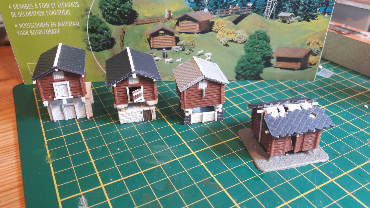

De laatste dagen ben ik aan het knutselen geweest met de Faller Heustadel.
Het idee is om het hout van deze schuurtjes in vier verschillende stadia van verwering te schilderen. Mijn hout wordt om een of andere reden altijd middel tot donker bruin. Ik wil hiermee mijzelf uitdagen om nieuw (geelig) en heel oud (grijs) hout te krijgen...
Het Zwitserse landschap staat soms vol met dit soort schuurtjes, dus deze gaan ook wel een plekje op de baan vinden. Natuurlijk niet zonder eerst gepimpt te worden.
Met xps, evergreen stripjes en verschillende leiendak plaatjes probeer ik ze te krijgen zoals ze op de vele gegoogelde foto's te zien zijn.
De kleinste Dalton wordt het grijze vervallen schuurtje.

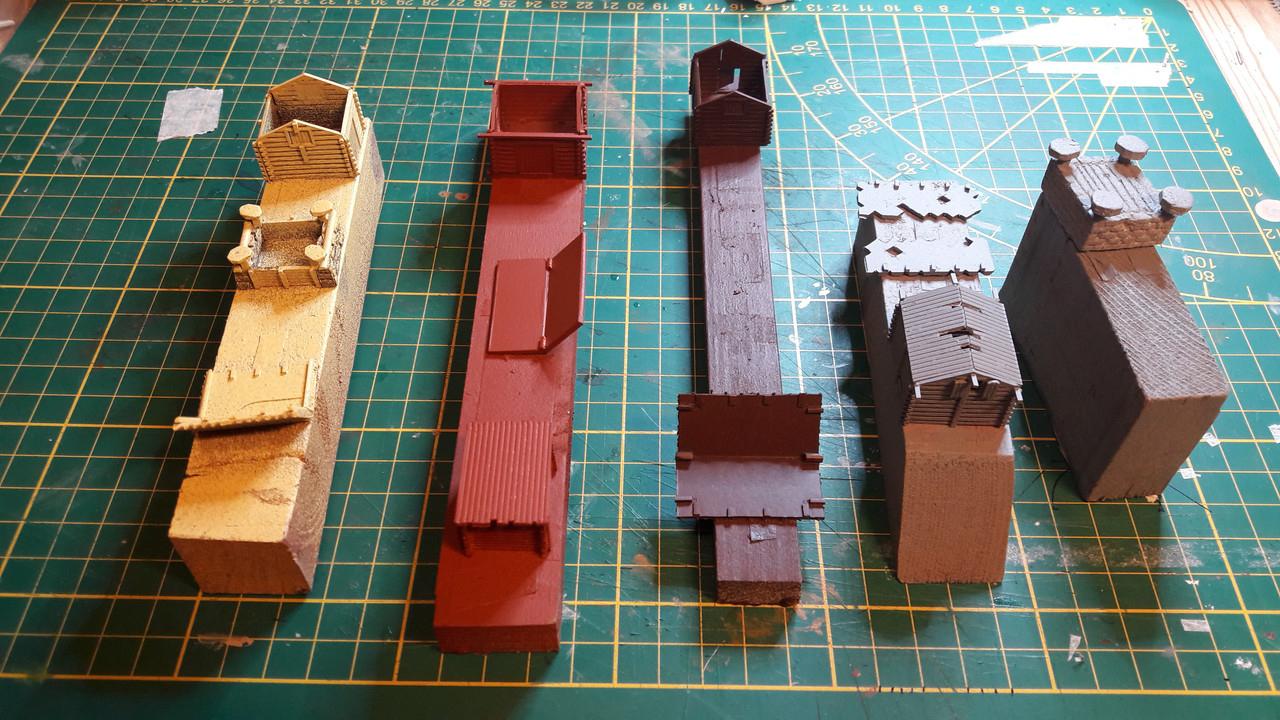

Alles met een spuitbus in de "grondverf" gezet. Iedere Dalton zijn eigen kleurtje...
