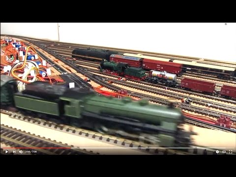

En hier is dan een kort filmpje van de testritten door de schaduwstations "Belpaire" en "Walschaerts". Klik op de foto om de film te zien.
Re: LX1920 - station Brussel-Luxemburg anno 1920 (0,90m x 5,
Geplaatst: 25 aug 2016 18:26
door Maurits71
Rijdt mooi Michiel, dat heeft u goed gedaan
Geplaatst: 25 aug 2016 18:41
door Ronald2016
Jeetje wat rijd dat mooi zeg, goed werk
Geplaatst: 25 aug 2016 20:35
door walter
Dat rijdt zeker mooi!!!!

Leuk om te zien michiel begint er op te lijken !!!
