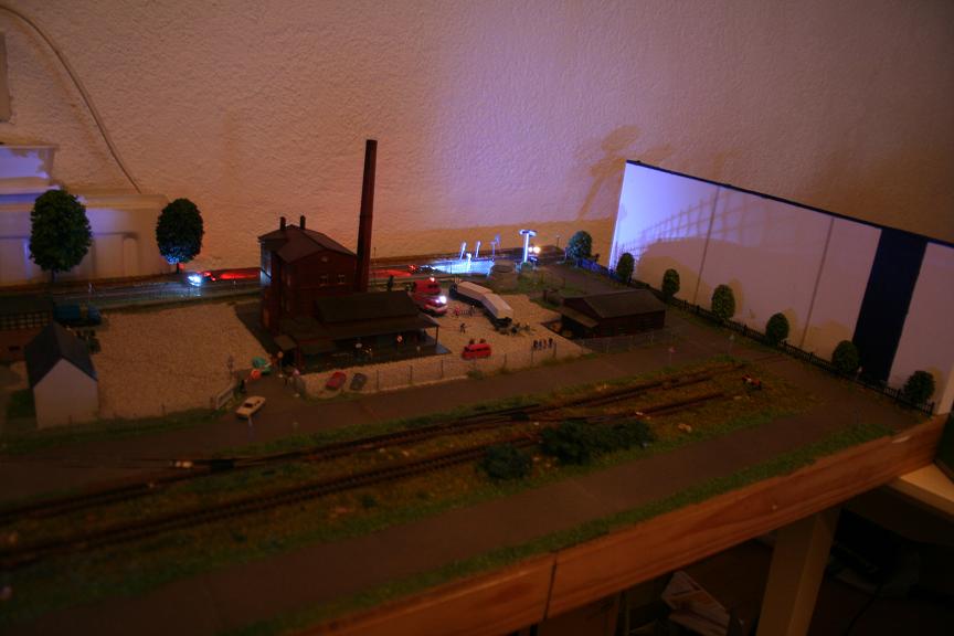

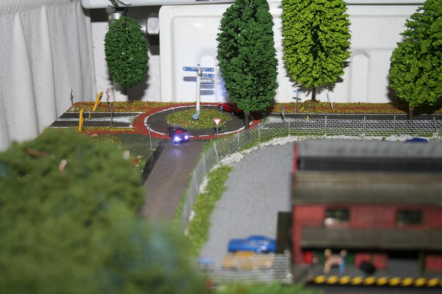

Sinds de tegenvaller met de auto, zijn er financieel 'lastige' keuzes gemaakt. Momenteel ligt de prioriteit bij het tonen van de baan in Lochem. Mijn ega stond me weer eens met raad en daad bij en gaf toe dat ze het wel heel erg mooi vindt allemaal 'een 2e bak moet hier wel passen toch?' waren haar troostende woorden.
Gelukkig waren we in het bezit van wat 'bouwmarkt vijfjes' en is de nodige houtvoorraad voor de onderbouw reeds aangeschaft. Vanmiddag heerlijk in de zon met hulp van moeders (!) (ja ja, de hele familie helpt! Mijn broer komt mee naar Lochem) het hout op maat gezaagd en de transportconstructie voor 'Lochem' is een feit!
Niet onbelangrijk; bak 2 is dus toch in opbouw gegaan! Project NS 2400 in serie is na het auto debacle helaas "on hold". Volledige concentratie nu bij de modulebakken. Foto's volgen.
Bak 1, met het raccordement op industrieterrein 5 Eiken heeft nog wat leuke snufjes gekregen die ik jullie niet wil onthouden.
Sommige auto's zijn voorzien van verlichting en de brandweerwagens komen "prio 1" ter plaatse bij de lekkende vaten.

- Auto met verlichting overdag...
- IMG_2439 auto met verlichting.jpg (95.65 KiB) 5475 keer bekeken
- Verschillende auto's met verlichting in het donker...
- IMG_2441 auto's met verlichting donker.jpg (62.05 KiB) 5475 keer bekeken

Duidelijk Xenon verlichting!
Leuk dat je er bij bent in Lochem. Ik denk dat ik een bakje onder m'n kin moet hangen met al dat moois!

Als ik een aanbeveling mag geven van de dingen die ik op de eerste fot wel duidelijk kan zien is dat bijna alle verkeers borden scheef staan. Kijk daar nog eens na want dan zal het nog beter ogen als er ook wat rechte borden op de baan staan.

haha toen al last van (.......) chauffeurs... :D:D
Overigens helpt het om een weerstandje parallel over de verlichting van je auto's te zetten, of je zet de verlichting van 2 auto's in serie.

Hoi FidoO,
Dat zit er allemaal in. Nu grotere weerstanden er tussen gezet, scheelt wel wat.

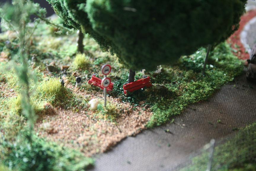

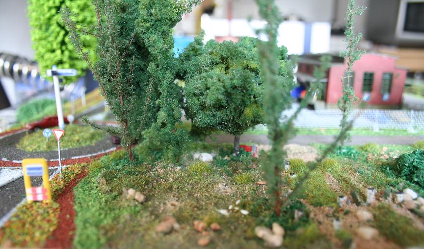

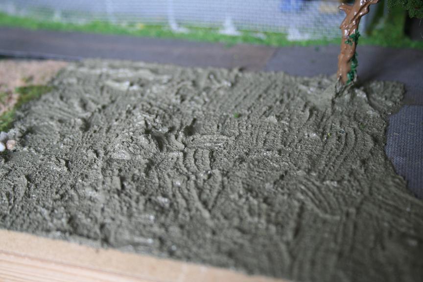

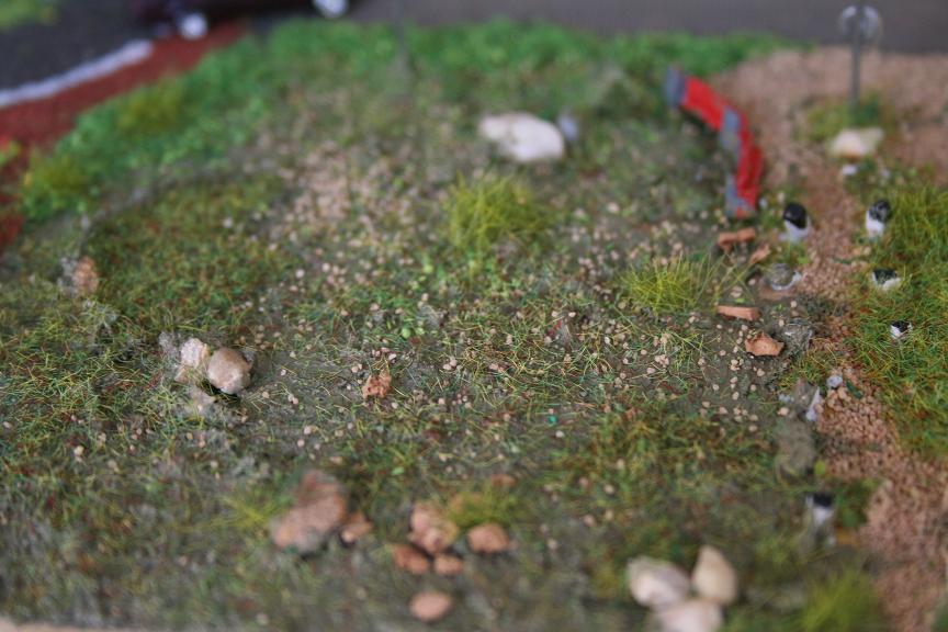

Vandaag het bosgebied aan de Karolusstraat aangelegd. Dit gebied wordt door Staatsbosbeheer beheerd en men laat het verwilderen. Verschillende boompjes m.b.v. verschillende technieken in elkaar geknutseld. Wisselende resultaten.
Het bosgebied is in 10 stappen opgezet:
> stap 1: de bodem groen / bruin schilderen met acrylverf (2,- bij de Action)
> stap 2: insmeren van bodem met NOCH bodempaste 'modder'
> stap 3: (toen alles nog nat was!) verschillende soorten wildgras als plukjes links en rechts gepland.
> stap 4: verschillende soorten groenstrooiseltjes en zaagsel in de NOCH modder strooien.
> stap 5: alles laten drogen
> stap 6: stofzuiger erop en alle losse vezeltjes wegzuigen.
> stap 7: bijwerken m.b.v. houtlijm + stap 3 t/m 6 herhalen
> stap 8: Boompjes planten (zelfbouw)
> stap 9: Boomplant locaties bijwerken m.b.v. houtlijm + stap 4.
> stap 10: Genieten van het eindresultaat terwijl het droogt... Oh en het delen met jullie op het forum!

- Stap 2: Ingesmeerde bodem met NOCH modder
- IMG_2443 Basis bosgrond.jpg (83.8 KiB) 5484 keer bekeken
- Stap 4: Eindresultaat bosgrond
- IMG_2462 eindresultaat bosgrond.jpg (92.42 KiB) 5484 keer bekeken
- Stap 8: Bomen planten in de bosgrond
- IMG_2466 Bosgebied 5 eiken.jpg (110.02 KiB) 5484 keer bekeken
- Stap 10: Eindresultaat bosingang bij de Karolusstraat
- IMG_2483 boombankje 5 eiken.jpg (101.92 KiB) 5484 keer bekeken

Grappig om te zien hoeveel verkeersborden de sfeer beinvloeden. Zonder kan 't een perkje in heel Europa zijn. Met een Nederlands verkeersbord ervoor: Oerhollands!

Even muggenziften over een futiliteit: het verkeersbord rotonde is onjuist geplaatst. Het bord moet tonen 1 pijl onderop en de opening tussen de pijlen precies bovenaan. Maar.....je kan het foute bord rustig laten staan: er staan in het 1:1 voorbeeld nog tal van deze borden "ondersteboven".
Mede vanwege mijn naam - Rob van der Pijl - viel het me op.

Kijk dat vind ik nou leuk! Het 1:1 voorbeeld is namelijk ook zo! Oké, de borden zijn 1:1 uitgevoerd in dat strakke fel reflecterende geel vierkant met gestickerde borden tegenwoordig... De ANWB aanwijsborden met de km. telling ri. Oosterhout klopt ook niet, zoals reeds eerder besproken. In het 1:1 voorbeeld is dit ook zo namelijk. Ik ga van de week als ik tijd heb en 't niet vergeet ff foto's maken van de rotonde met de ANWB aanwijzerZolderspoor schreef:Even muggenziften over een futiliteit: het verkeersbord rotonde is onjuist geplaatst. Het bord moet tonen 1 pijl onderop en de opening tussen de pijlen precies bovenaan. Maar.....je kan het foute bord rustig laten staan: er staan in het 1:1 voorbeeld nog tal van deze borden "ondersteboven".

Er klopt wel meer niet in verkeersbordenland. In de categorie muggenziften: je hebt voorrangsborden B06 neergezet bij je rotonde, wat prima klopt. Staan er ook haaientanden op het asfalt?Hoontje schreef:Kijk dat vind ik nou leuk! Het 1:1 voorbeeld is namelijk ook zo! Oké, de borden zijn 1:1 uitgevoerd in dat strakke fel reflecterende geel vierkant met gestickerde borden tegenwoordig... De ANWB aanwijsborden met de km. telling ri. Oosterhout klopt ook niet, zoals reeds eerder besproken. In het 1:1 voorbeeld is dit ook zo namelijk. Ik ga van de week als ik tijd heb en 't niet vergeet ff foto's maken van de rotonde met de ANWB aanwijzerZolderspoor schreef:Even muggenziften over een futiliteit: het verkeersbord rotonde is onjuist geplaatst. Het bord moet tonen 1 pijl onderop en de opening tussen de pijlen precies bovenaan. Maar.....je kan het foute bord rustig laten staan: er staan in het 1:1 voorbeeld nog tal van deze borden "ondersteboven".
