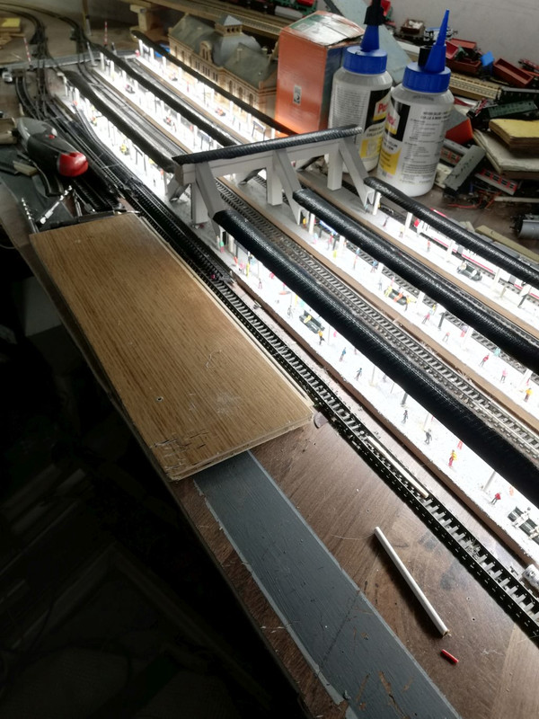

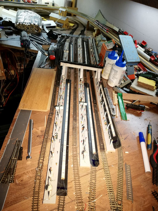

Re: GEINBAAN 1.50m x 5.00m x 3.00m x 2.50 analoog meerdere lagen
vanavond heb ik alle zes de perronkappen voorzien van de nieuwe ledstrippen en tevens alles van bedrading voorzien zodat ze onderling onder de baan samengekoppeld kunnen worden.
hier liggen ze vast naast de plek waar ze geplaatst moeten worden;

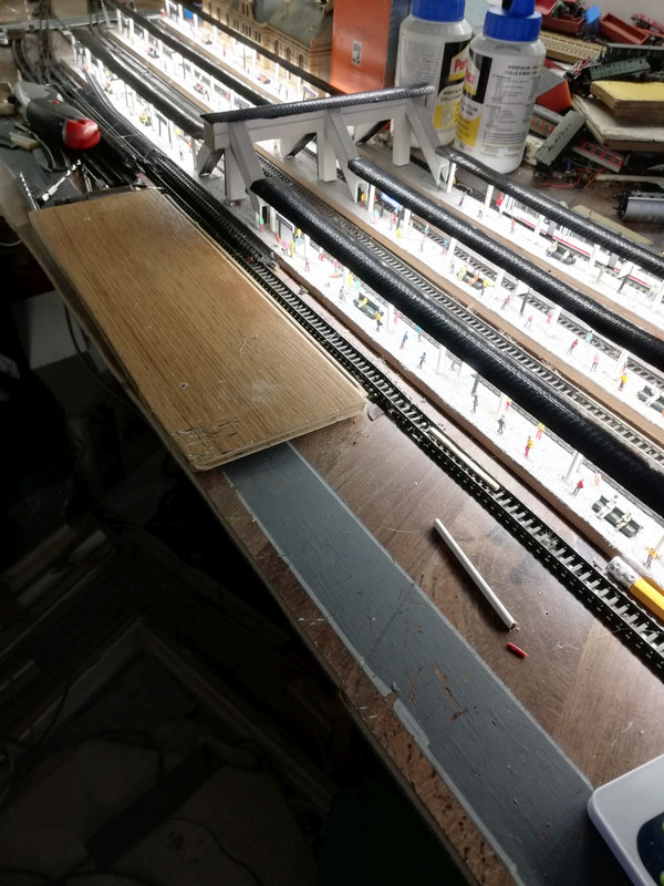

gr jan
Dat is een mooi effect Jan! Ik ben benieuwd hoe het er 's avonds uit ziet.
Hoi Ben,
ik zou je niet op korte termijn kunnen vertellen of laten zien hoe dit er s,avonds uitziet.
waarom niet?
dat is simpel te beantwoorden.
ik ben meestal rond half elf smorgens op hobbykamer en verblijf daar tot rond half vijf. dat is de tijd dat ik de hond moet uitlaten
daarna ben ik bezig met de voorbereidingen van het avondeten en het wachten tot vrouwtje uit haar werk komt.
s,avonds is het gewoon gezellig samen de avond doorbrengen dus zeker niet hobbyen.( althans niet met treintjes
dus het laten zien van het avondeffect van de verlichting wordt lastig maar zal ooit wel eens zichtbaar worden op een winteravond als ik om wat voor reden ook WEL eens een avondje boven ben.
dus je zal wat dat betreft het nodige geduld moeten betrachten

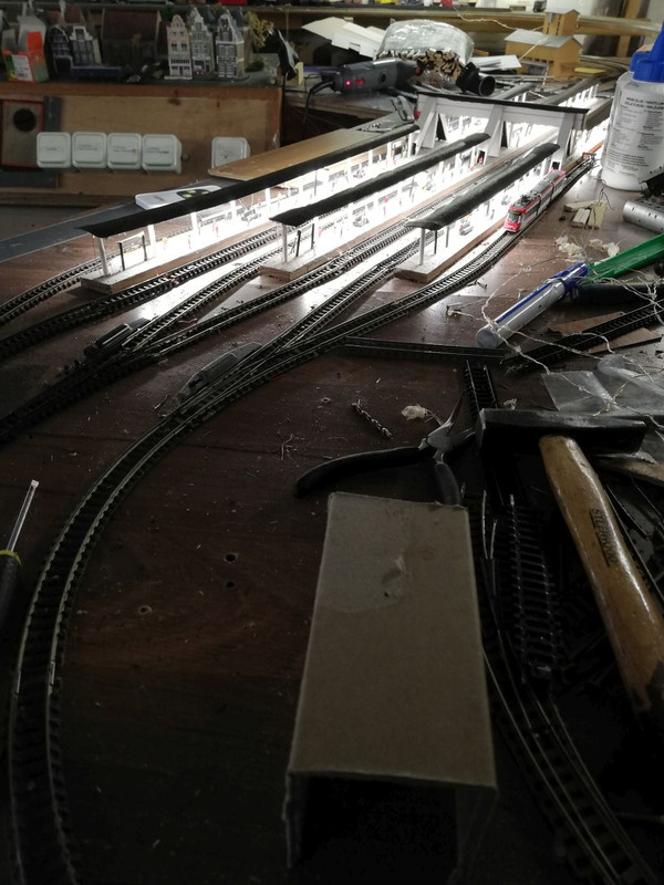

hallo allemaal,
tussen alle zweetdruppels door toch voor elkaar om station Nieuwestad compleet van nieuwe ledverlichting te voor zien.
dit ter vervanging van de rijstkorrellampjes 4,5 volt die ik op 5 volt had branden maar daar dus niet tegen konden en deze ledverlichting brand op 12 volt en daar is voldoende capaciteit over om straks ook station Hooggelegen mee van ledverlichting te voorzien.
nu kunnen we weer verder met al die andere zaken die liggen te wachten.
wordt vervolgt
wordt vervolgt
gr jan
Jan,
Dat is is een forse bak licht! Ziet er goed uit

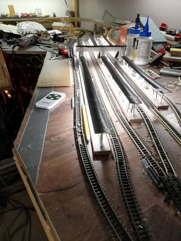

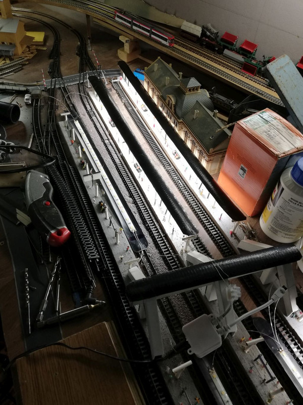

Hoi Ben.
Dit is vol vermogen in een kamer met de lamellen dicht.
Kan dit licht netjes dimmen naar meer aannemelijke waarden maar dat is bijna niet zichtbaar op foto.
hieronder een poging om lichtsterkte van weinig naar veel in vier etappes;
zoals gezegd is dit moeilijk zichtbaar op foto te krijgen.
misschien op video beter maar betwijfel.
https://youtu.be/rKeH3auyGlg
wordt vervolgt

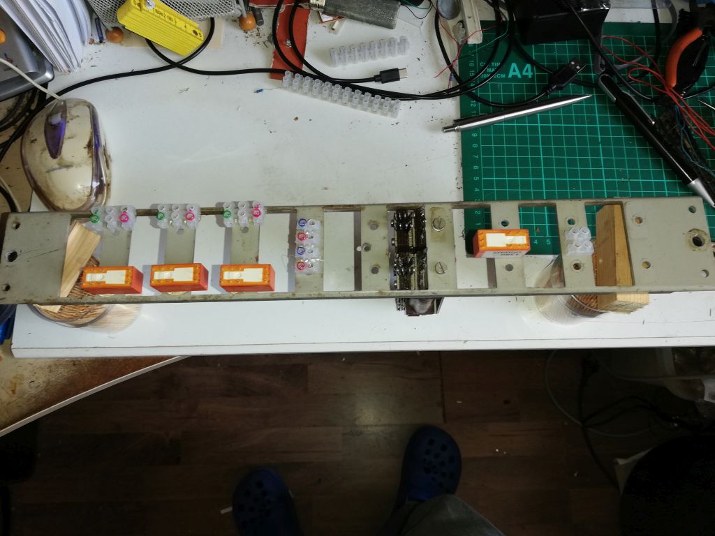

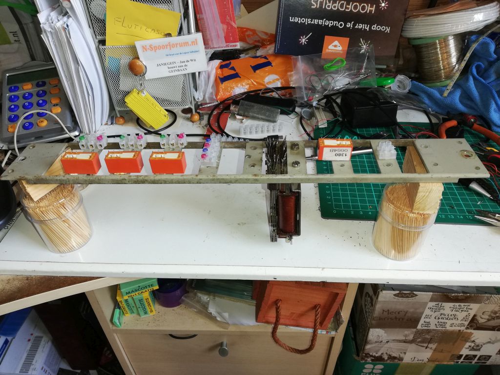

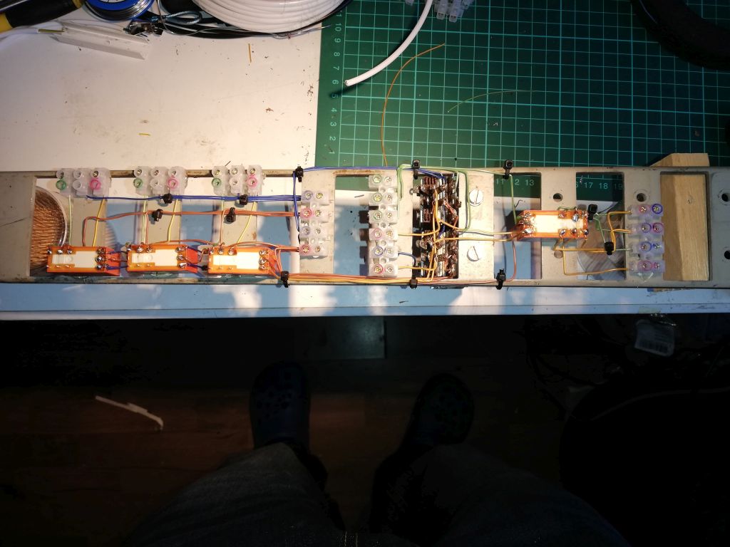

hallo allemaal,
ondanks dat het vorige project naar behoren werkt en ik plannen had om aan een nieuw project te beginnen ben ik in de eerste plaats even gedwongen in de wachtstand gezet door een bijzonder heftige migraine aanval die mij gisteren het gezichtsveld ontnam in beide ogen waardoor er alleen maar wazig gekeken kon worden.
door de medicijnen is het vandaag weer zover dat ik wel zicht heb maar nog steeds een knallende koppijn die mijn doen en laten behoorlijk beperkt.
toch ben ik weer op hobbykamer en in plaats van een nieuw project op te starten, constateer ik dat de aansluiting voor het functioneren van station Nieuwestad eerst opnieuw en netjes gemaakt moet gaan worden wil ik er zeker van zijn dat dit naar behoren en betrouwbaar blijft werken.
zo is het nu
dit ziet er niet erg betrouwbaar uit en heeft tientallen mogelijkheden om in of aan de draden te blijven hangen en niet of onjuist functioneren in de hand werkt.
met onderstaande ingrediënten; een montageplaat een viertal bistabielerelais, twee magneetrelais ( PTT ), en een handvol kroonsteentjes ga ik bovenstaande warboel tot een verantwoorde bedieningsplaat maken.
uiteraard na dit samengesteld EN netjes van bedrading te hebben voorzien meld ik mij wel weer met dit werkend te laten zien.
wat betekend dat dit geheel zal moeten zorgen voor;
A: bediening wissel bij in en uitgang station trambaan met de bijbehorend seinlampen,
B : de rijrichtingverandering voor de trambaan.
C; de bediening van de seinpalen in twee richtingen voor het uitgaande treinverkeer van station Nieuwestad.
op zichzelf alweer een heeel project middels mijn welbekende elektronica onkunde.
wordt vervolgt.
wordt vervolgt.
gr jan
zo en nu nog "even " de draden op de juiste plaats maken.
waarbij aangetekend dat de linkse drie bedoeld zijn voor de seinen en de rest voor wissel en rijrichting.
wordt vervolgt.
wordt vervolgt.
gr jan
hoi allemaal,
bijgaand het resultaat van twee dagen stoeien met draadjes om dit paneel werkend te krijgen zoals is uitgedacht.
heb alles getest en alles werkt.
de linkse drie zijn besturing seinpalen waarbij de rechtse direct meeschakelt met het rechtse gedeelte.
het rechtse gedeelte stuurt de wissel, de rijrichting en de seinpaal.
19 volt bediening alle relais als activerings /schakelsignaal en 19 volt werkstroom voor de wissel en overige schakelingen.
12 volt rijstroom
3 volt werkstroom voor de seinpalen.
hopelijk heb ik uiteindelijk niets vergeten.
straks ga ik stuur /bedieningsbedrading 1 op 1 overzetten van de wirwar plank en dan zou alles weer vanouds moeten werken.
wordt vervolgt.
12 volt rijstroom
wordt vervolgt.
gr jan
Jan,
Mooi strak werk Jan.
