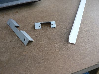

Hoi ,
heb toch maar een hoeklijntje bij de bouwmarkt gehaald een 15 x 15 mm aluminium .
Na wat puzzelen het in elkander gezet als voorbeeld ,
moet er 28 stuks maken dus ben er wel even mee bezig . aan de bevestiging zijn er slotgaatjes geworden
groetjesss Sjaak

Re: Sjaaks nieuwe baan
Mooie baan wordt het hoor Sjaak. Lekker ruime bogen ook.
Kun je ook een foto plaatsen van zo'n hoekprofiel zonder servo erin, om eens te zien wat je er allemaal aan knutselt voor dat ding erin past? Ze zitten hier met hout vast, maar ik vind dat toch een wat te wiebelig gevoel geven. Dit ziet er steviger uit.

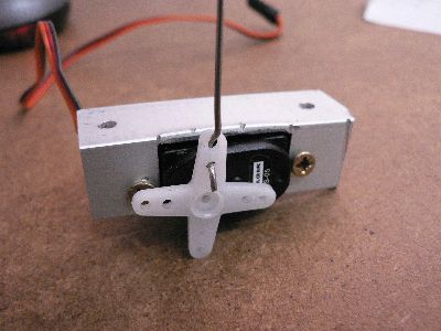

Deze constructie komt me bekend voor, maar ik zou het staaldraadje niet in de bovenste twee gaatjes vastzetten, dat gaat geheid speling opleveren. Neem liever de twee uiterste gaten (dus over het schroefje heen) en probeer zo'n goed mogelijk hoeken te krijgen in je staaldraad. Als je de slag van het buigen in de gaten hebt gaat het redelijk makkelijk.
Hoi Steven ,
is dit wat je bedoeld
Hoi Gerwin ,
ben nog aan het experimenteren , hij zit er wel heel dicht op dus veel speling zal er niet zijn .
Hoi Gerwin ,
Hoi Sjaak.
Je maakt er mooi werk van.
Nu eventjes off topic.
Zelf moet ik ook nog mijn servo's plaatsen (bestelling nog niet toegekomen)
Doe eens een testje met transparante siliconen, aquarium kit.
Gewoon voor proef eventjes op een stukje multiplex.
Doe op de onderzijde van de servo twee druppels, 5 mm dik ongeveer en druk de servo op het plaatje en laat drogen.
Test na drogen eens hoe vast de servo staat.
Dit gebruikte ik bij mijn modelvliegtuigen om servo's beter tegen schokken te vrijwaren, de krachten die door de ailerons (roeren) op de servo's worden uitgeoefens tijdens het vliegen zijn tien malen groter dan een wissel die dient omgelegd.
Terug on topic.
De afstand van de gaatjes van de servo stemmen niet altijd overeen met de servoslag en de wisselspitsen.
Zorg daarvoor dat ge met een draad werkt die in Z vorm geplooid is, deze vangt het teveel aan slag van de servo op ten opzichte van de wissel.
Verder zie ik ook dat je gebruik maakt van twee gaatjes om je draad in de servo vast te zetten zodat je een stijve konstruktie krijgt, tracht dit te vermijden.
Het gewring van de servo gaat door de lange duur zorgen dat je draad gaat breken door telkens frictie op de draad uit te oefenen.
Misschien doet dit er wel allemaal niet toe, maar wou het wel even vermelden.
Hoi ,
ik zet deze zo vast met een aluminiun hoeklijst omdat ik bij andere banen ,
heb gezien dat het servo huis gewoon bewoog als hij de wissel omzette .
De andere oplossing is met een blokje hout vastzetten ,waardoor ik tot deze oplossing kwam .
Er is nog een draadje hierover http://www.n-spoorforum.nl/viewtopic.php?f=18&t=1740
En wat als de servo het niet meer doet dan moet je met een scherp mes de siliconen doorsnijden ,
dan vind ik een beugeltje makkelijker even schroefjes los en je kun er een nieuwe in doen .

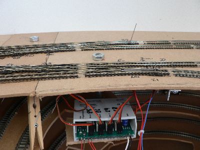

Hoi ,
vandaag de eerste wisseldecoder aan gesloten na wijze raad van een specialist .
Het tunen van de uitslag was het meeste werk ,maar ja tijd zat
Als het maar goed is ,hieronder een foto van hoe het er nu bijstaat . nu nog de diverse draden die voor de stroom zijn isoleren en aan sluiten .
r vergeten
Sjaak, als de stoom (rook) eruit is dan doet hij het echt niet meer.Krab schreef:Hoi ,
nu nog de diverse draden die voor de stoom zijn isoleren en aan sluiten .
Sorry kon het even niet laten.
Wim.
Is dat de Uhlenbrock servodecoder Sjaak?
Hi Steven,shoven schreef:Is dat de Uhlenbrock servodecoder Sjaak?
Ik ben Sjaak dan wel niet, maar inderdaad dit is de Uhlenbrock servo decoder met puntstuk schakeling.
Wim.

En wat detail info, hoe jij dit werkende hebt gekregen.
Dit schakel systeem ziet er complex en netjes uit.
Maar, ik zelf ken dit systeem geheel nog niet, ik ben immers beginner digitaal.
Werkt dat ook voor mijn minitrix wissels,?
Is het makkelijk of moeilijk om aan te sluiten?
Ik ben wel handig met dingen, dus dat scheelt
Hoi Martin
Wat voor detail foto's wil je zien van de Uhlenbrock servodecoder 67810 ?
Heb het werkend gekregen door iemand die met deze techniek heel ver is ,aangezien ik ook een beginner met digitaal ben .
Voor mini trix wissel zou ik deze niet gebruiken maar een kunhe WD 10 aan gezien je geen puntstuk schakeling nodig heb.
Met het aansluiten ben ik nog bezig ,nou dan weet je wel dat er onderhand een dikke draaadboom onder de baan hangt.
Ik hoop dat dit je vraag beantwoord ,zoniet vraag het dan nog even specifiek .
Ik ben er ook wel geintereseert in.
Zou je wat meer detail foto,s kunnen posten.?
Hoi Martin

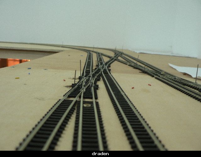

Zo vandaag weer een aanvang gemaakt van draden aansluiten .
De kruiswissels 4 draden en aan de rails diverse voor bezetmelders . Het waren er weer een heleboel en de servo's zitten nu ook op hun plek . Een gepuzzel gaat beginnen........
Word vervolgd
Word vervolgd
