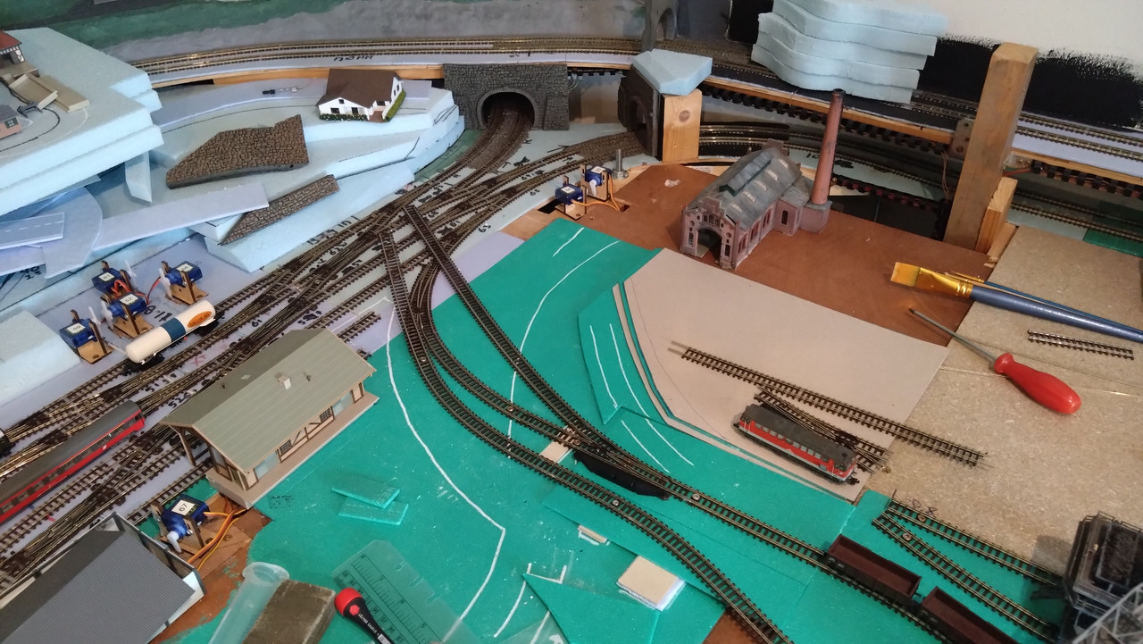

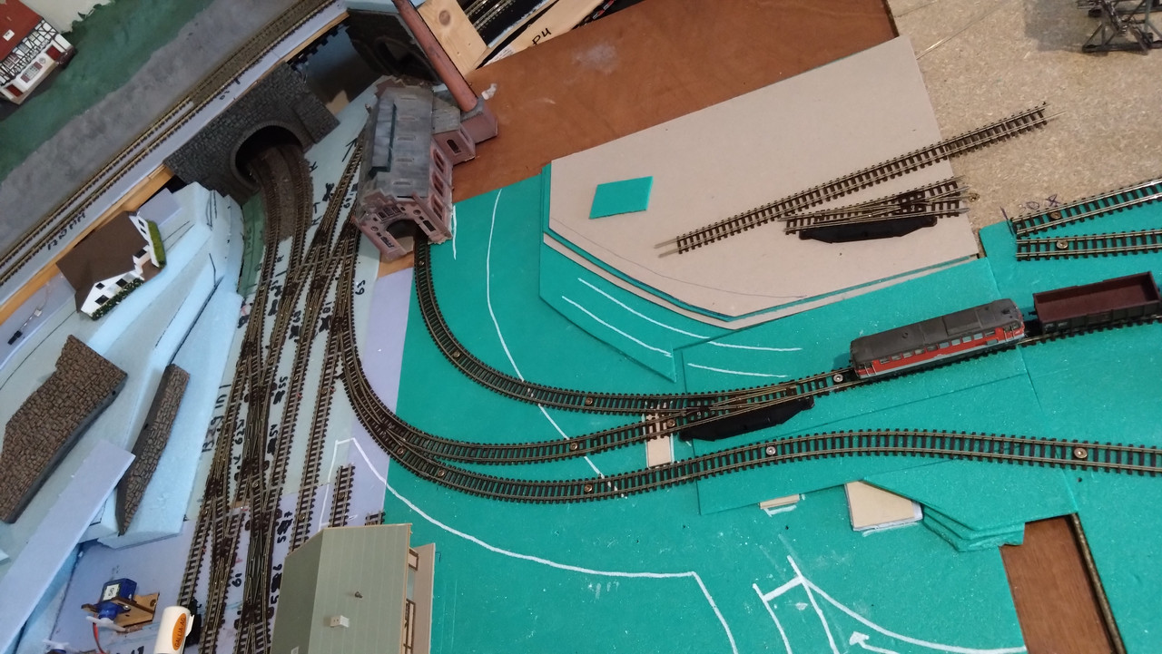

De eerste bochtwissel ooit! Had mijzelf soort van beloofd ze nooit te gebruiken op de baan, maar in deze situatie kon ik echt niet anders uitkomen. Dus toch maar een bochtwissel laten komen en bij ontvangst de aandrijving er gelijk vanaf gehaald en de wissel vrij gemaakt van onnodige plastic meuk (die stukjes waar de aandrijving op geschroefd zit. Bij de andere (rechtse) wissel moet ik dat overigens nog doen, maar hier zit het nog niet in de weg..
Over de lange bocht zullen zo goed als alle treinen gaan rijden. De korte bocht geeft toeging tot de kolen verlading en zal alleen door de korte trein die kolen komt leveren gebruikt worden. Incidenteel zal er een andere trein overheen hobbelen, maar personentreinen en stoomtreinen over het algemeen niet. Ik ga zien of dat ding doet wat die behoort te doen en niet alleen ellende gaat brengen!
De (oude) loods heb ik aan de onderkant aangepast zodat die over 2 servo's heen past, zijn die gelijk weggewerkt. De loods is niet meer in gebruik en zal ik tzt dichtwerken met een hoop groen. Het spoor naar de loods is nog wel in gebruik om een loc te 'parkeren'.
Alleen de sporen van de kolenbelading moet ik nog aansluiten. Twijfel nog steeds of daar een wissel op het einde komt of dat er gewoon 2 stootblokken komen.. Ruimte voor een 3e spoor heb ik toch niet.. Even kijken of het mij vandaag gaat lukken om ook de 3 sporen nog aan te sluiten op de bezetmelder en de wissels ook te voorzien van een stroomdraadje..

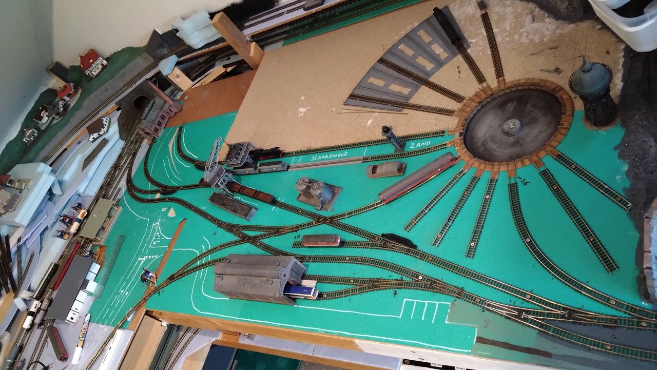

Niets aan de bedrading gedaan. Wel even de boel een beetje opgeruimd om het overzicht terug te krijgen. In de tussentijd nog wel een nieuwe aanpassing gedaan;
Boven de dieselwerkplaats een kort opstelspoor toegevoegd. Bij zo een gebied als dit kom je overal opstel sporen tegen en hier paste die nog mooi bij! Nu even gaan bedenken of ik wel genoeg materiaal heb om alle wissels en blokken aan te sluiten. Komt morgen een bezetmelder binnen en hopelijk heb ik nog genoeg houders voor de servo's onder de baan te monteren.
UTP kabel heb ik nog genoeg liggen (doos 50mtr, gaat harder dan je denkt) en de sp04 ook nog voldoende liggen.. Zou goed moeten komen dus. iTrain ook al aangepast en de lengte van alle blokken (tot zover) erin gezet. Alleen van de laatste wissel moet ik de lengtes nog aanpassen.

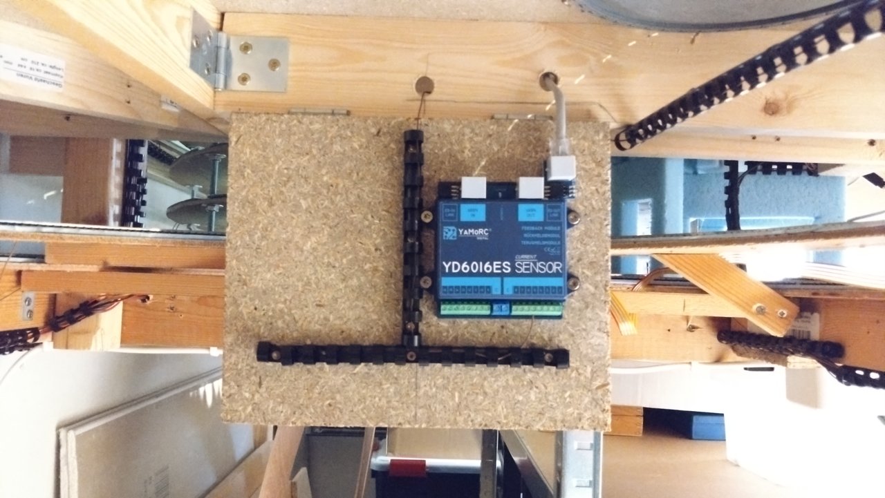

Vandaag niet veel gedaan, vermoeid en een beetje druk in mn hoofd. Wel een plankje gemaakt met de nieuwe YaMoRC bezetmelder, deze via UTP kabel op de S-link aangesloten van de Loconetmelder. Nu dus weer een hoopje draadjes aan de rails solderen en verbinden met de bezetmelder.
Zal straks nog een een plaatje schieten, morgen verder..
Ruimte over gehouden om een 2e module te kunnen plaatsen, maar dat is voor alsnog niet aan de orde.

Mooie oplossing zo dat klepje!

Ja, kan de bezetmelder nergens direct onder de baan schroeven omdat er nog veel gaatje geboord moeten worden, en op plekken waar dat niet hoeft kom ik erg slecht bij, dusja, dan maar zo

Mooie oplossing Wouter dat klepje goed dat je zo vooruit denkt en er niet in boord dat zou zonde zijn

Hasndig gedaan Wouter

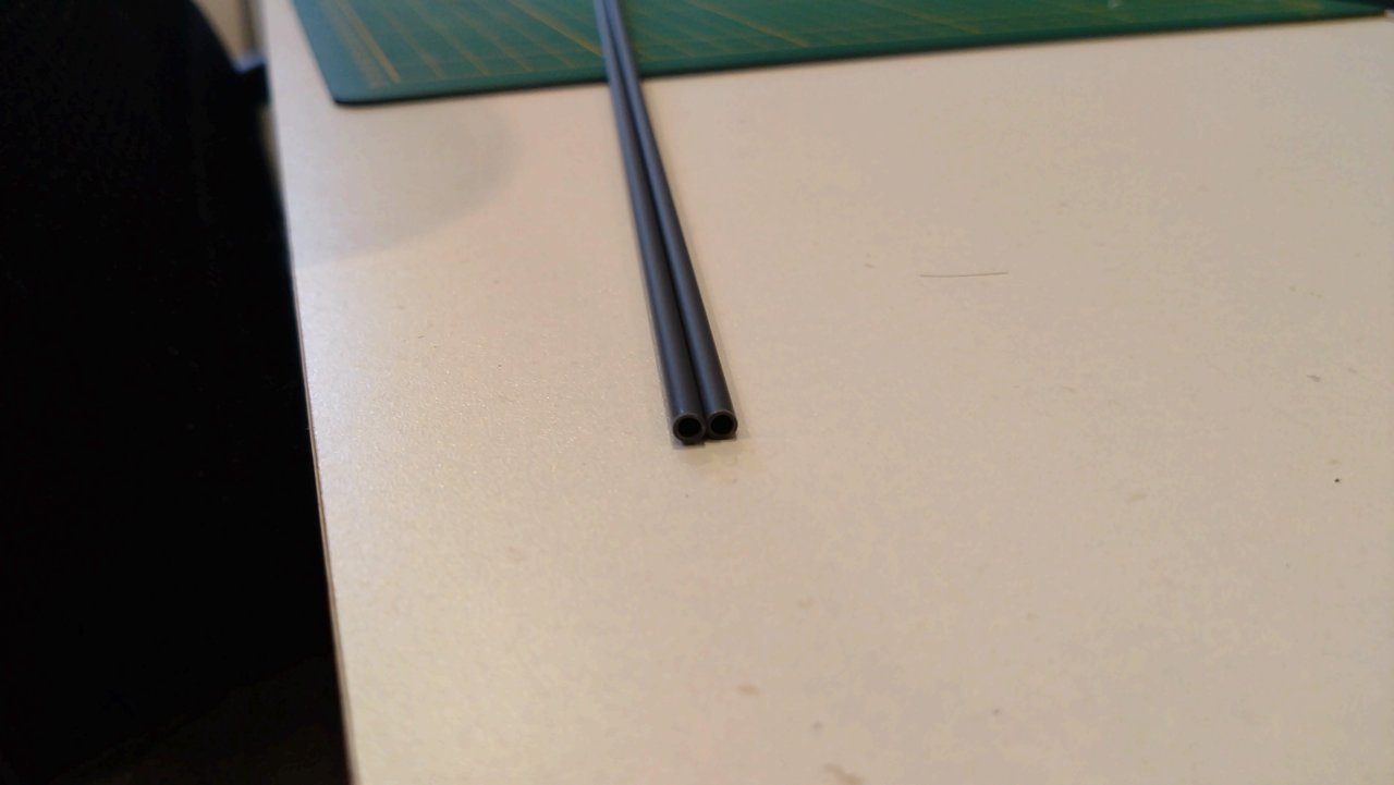

Vandaag even de deur uit en een rondje gereden.
In Den Haag bij De Houtloods/Wapstad 2 dunne ronde profieltjes gehaald, dit voor de geleiding van verenstaal die tussen de servo en de wissel komt. De servo kan niet altijd direct onder de wissel geplaatst worden, bij deze betreffende wissels komen ze zelfs een stuk er vanaf te staan ivm scenery..
Buisjes zijn 4 mm, zo kan ik ze onder het spoor leggen en goed wegwerken in de rest. Ik gebruikte eerst de pijpjes van watte staafjes, maar die zijn nu van karton..
