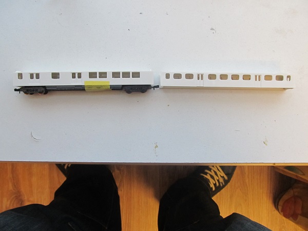

Het heeft eventjes geduurd, maar er kwam vandaag een leuk pakketje binnen.
Eerst voor onze sjoef (Jos):
Het koninklijk rijtuig Sr10, nu wel passend op de donor ICR van minitrix.
En dan de 2200:
Links bovenin de demper welke los is geprint om het spuiten makkelijker te maken, rechts het kapje van de 2200 en links onderin het setje met 4 scheenplaten en de 2 dummyzwaailichten. Alleen de bovenste scheenplaat heb ik ontdaan van wat was (supportmateriaal bij het printen). Alle details komen nog niet goed uit.
Voor het rooster boven op het dak zijn vandaag de roosters van FKS binnengekomen (dezelfde welke Fred gebruikt voor zijn 2400).
De bodemplaat met draaistellen en motor van de Piko G1206 en oef: het past :D
Bodemplaat en kap gemonteerd.
Kapje en onderstel.
Gezamenlijk met een plan E van Minitrix voor de verhoudingen.
En de bodemplaat voor de SRV zat ook in het pakketje:
Dit was het voor vandaag!
