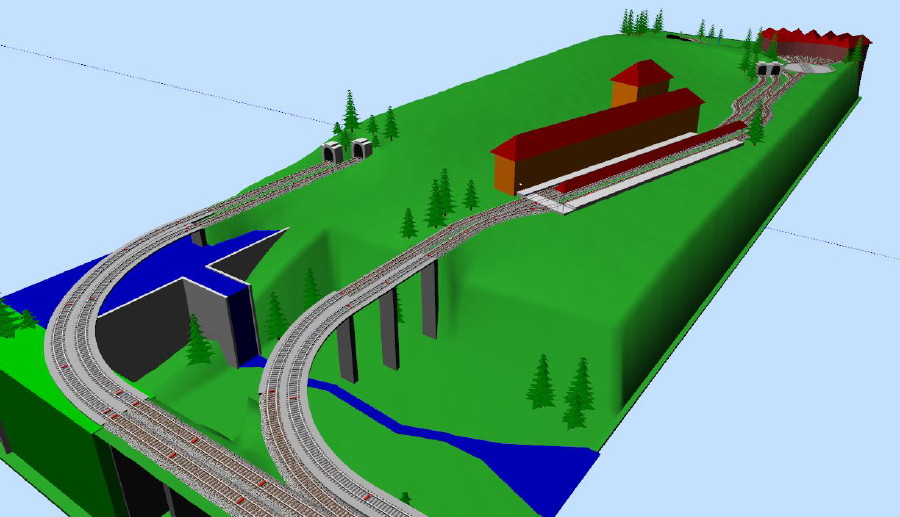

Ik heb nu meer ruimte dan toen op zolder en ja, het vervolg van de baan heb ik al op papier en digitaal :-)

Ik blijf volledig Analoog........ zo ook op die riante kamer. Ik heb wel het banenplan volledig uitgewerkt in digitale bytes :)
Dus de kamer is voor de toekomst al aardig vol geplant. En uiteraard heb ik al in dit topic (ergens) het banenplan neergelegd.
