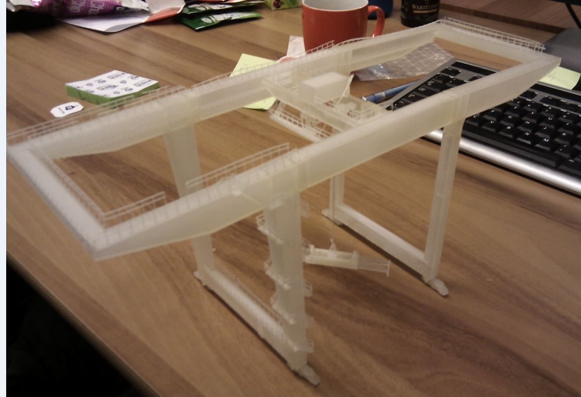

Re: Container overslag
Mark,
Heb je de container overslag zelf al gezien?
heb hem hier op mn bureau staan.
edit:
Helaas is de helft van de railings gebroken, ze zijn unsupported en zijn niet beschermd door de rest van het model, dus tijdens het vervoeren breken ze
edit:
Sorry,
Maar van die foto's wordt je niet echt vrolijk.
FUD blijkt toch ook hier te breekbaar. De frames blijven uiteraard wel goed en ook in vorm, maar de hekjes overleven de transportten niet.
Misschien niet van de hekjes, maar misschien wel van de rest!mmhajvth schreef:Sorry,
Kom laat ons ook eens genieten.
heb geen foto's van de rest gemaakt
heb alleen het kapotte onderdeel gefotografeert
Heb hem even in elkaar gezet.
De klant wilde hem niet hebben met gebroken raillings
- foto.JPG (88.68 KiB) 13878 keer bekeken
Ondanks de gebroken railingen, gaaf! Wattissie groot he? Een blikvanger van formaat, echt balen van die railingen.
Erg jammer van de hekjes idd, maar het blijft een indrukwekkende kraan,
volgens mij moeten er hier op het forum wel leden zijn, die zelfs zo er nog wel belang bij hebben.
Sommigen heb ik namelijk wonderbaarlijke hoogwaardige soldeerwerkjes zien leveren, die
moeten volgens mij dit soort hekjes ook uit hun soldeerbout kunnen toveren.
Maar nogmaals, een prachtig ontwerp, en Mark, zeker bewaren, want er komt vast een tijd dat er een materiaal
beschikbaar komt dat wel sterk genoeg zal zijn.
En misschien nu eerst een een uitgekleed model beschikbaar maken voor die tovenaars die er zelf hekjes op willen
maken?
Zou toch van messing kunnen.....van finescale-und-mehr ofzo.....maar dan moet je er wel aardig wat hebben.
Groot ding, zeg! Ziet er verder wel aardig uit.
Goh, toch best een bruut apparaat zo.
Ik heb er dan wel dagen aan zitten tekenen en dan denk je het wel te weten, maar naast dat toetsenbord ziet het er toch wel stoer uit.
Die hekjes zijn jammer inderdaad, maar misschien kan het met ander materiaal wel. Wie de draadjes van Frits volgt weet waar ik het over heb. We moeten daar overigens geen wonderen van verwachten, maar het is mijn inziens het proberen waard.
Voor dit model kunnen we het ook positief zien. Het zijn namelijk alleen maar de hekjes en dan voornamelijk nog op de rechte stukken, die het begeven. Naar ik aanneem tijdens het transport (Als de printer het niet gekunt had, hadden er helemaal geen hekjes op gestaan namelijk.)
De knik in het kokerprofielen-frame is helemaal geen probleem, want dat is precies de plek waar de onderdelen in eklaar geschoven worden. (Als Mitchell het wat had aangedrukt was het perfect recht geweest. Geen verweit hoor Mitchell, ik vind het al lang mooi dat je uberhaupt even de moeite neemt.)
