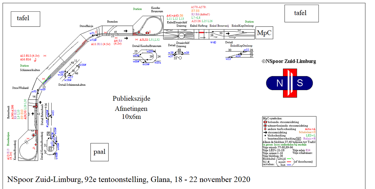

Nadat ik de potloodtekening nog op een paar plaatsen heb aangepast, is het tijd voor de painttekening met alle treinenbewegingen in hun eigen kleur. Twee treinen wisselen aan het einde van de DR van plaats: de elektrische boemels 3 en 4 en de diesels 7 en 8. Op het enkelspoor laat ik nog trein 19 rijden, een loc met 1 wagon. GT-trein 9 maakt in blok 23 kop en rijdt dus eerst een stukje achteruit op het enkelspoor. In blok 14 keert hij en gaat wagons lossen/laden op blok 48. De Intercity (2) rijdt zolang de bruggen dicht zijn zonder geplande stops door, de GT (1) staat twee keer lang stil.
Bij nr 63 zie je dat diesel 6 tegen de rijrichting in rijdt, als enige. Daarvoor zijn de wissels 69/70 en 71/72 nodig.
Ik heb er ook de volgnummers van de afwikkeling van de dienstregeling in gezet (ieder 5-tal is reserve). Ik ben niet zuinig geweest met de nummers, zodat ik hoop dat ik geen van de reservenummers hoef te gebruiken. Dat zie ik eigenlijk pas als ik ga testen.
De beide rode bolletjes bewaken de ligging van de beide bruggen: als er een niet dicht is, rijdt de trein er niet overheen.
Ook dit was weer drie uur werk.
Mvg, Ab

Hieronder zie de de definitieve dienstregeling, die aan het einde van de middag in testopstelling foutloos afliep. De ketting van opdrachten werkte dus. Het kan nog zijn dat ik voor de tentoonstelling nog iets moet of wil aanpassen. Er zijn een paar kleine foutjes hersteld (nummer 20 is o.a. toegevoegd) en alle commando's zijn zichtbaar in de tekening aanwezig, behalve de commando's die het mogelijk maken om aan het begin van een blok te stoppen. Dat kan door een trein kort te verklaren (ku1), maar die moet dan ook echt wel kort zijn. Dat gebeurt bij open bruggen en bij blok 46 in de richting van blok 23. Daarna moet die ook weer 'lang' worden (ku0).
Omdat we er meer dagen gaan staan, moeten we ook makkelijk treinen kunnen wisselen (vind ik). Als de bovenleiding staat, is dat met lange doorverbonden treinen eigenlijk alleen maar mogelijk op een stuk enkelspoor. Voor zowel de IC als de GT maak ik daarom nog een rijopdracht om de oude trein naar blok 27 te rijden, en om de nieuwe naar zijn beginblok van de DR te krijgen. Vooral met een doorverbonden Koploper-4 is opzetten op het hoofdspoor anders een crime. Ook de Thalys (10 bakken) laat zich het liefst op een recht stuk opzetten.
Ik hoop dat deze beschrijving wat bijdraagt aan het begrip van de werking van een modulebaan met dienstregeling,
mvg, Ab
