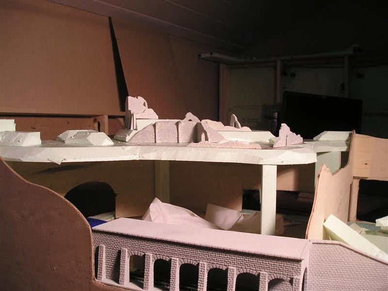

@walter,
Het zijn nu 6 bogen, zoals bij de echte galerij op de foto's, maar die is 21m lang , dus zo een 13 cm in schaal. Echter op mijn baan moet ik ongeveer 23 cm overbruggen dus is er een extra stukje gewone muur bijgekomen en zijn de bogen ook iets breder.Wat bedoel je juist met een foto plaatsen van de bogen ?
bedoel je zoiets ?
Mvgr. Dirk

Ja, dat bedoel ik precies, Dirk.
Ziet er prima uit zo met dat extra stuk muur. Het ging mij even om de verhouding tussen de bogen en de tunneluitgang waar de treinen uitrijden. Dit gaat goed komen zo. Dank.

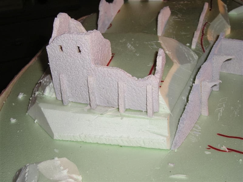

Nog even tijd gevonden om wat testen te doen met het schilderen van de tunnel galerij. Waar die vorige versie al niet goed voor is.
Bijna goed, ik moet de grondkleur nog iets lichter houden dan kan ik de verschillende accenten met buin, oker, enz.. beter laten doorkomen nu moest ik te veel dry bruschen met titanium buff om het geheel terug lichter te maken, maar het resultaat begin erop te trekken.
Volgend project als de galerij is geschilderd is de ruïne boven de tunnel galerij.
Ik ben al een beetje inspiratie aan het zoeken geweest en deze lijkt me wel leuk om te gebruiken als voorbeeld
Mvgr. Dirk

Vandaag nog maar wat verder aan het landschap gewerkt, de eerste stukken van de ruïne beginnen vorm te krijgen.
Alles is ook al snel in een grondlaagje gezet en even een oud torentje uit de doos gehaald om het effect van die hoogte te bekijken.
De toren erbij gemaakt, nu moet alles drogen en dan kan er morgen een wash overgezet worden.
Mvgr. Dirk

Hallo Dirk,
De galerij ziet er wel ultra strak uit!
Het wordt een mooi geheel dat is zeker!
