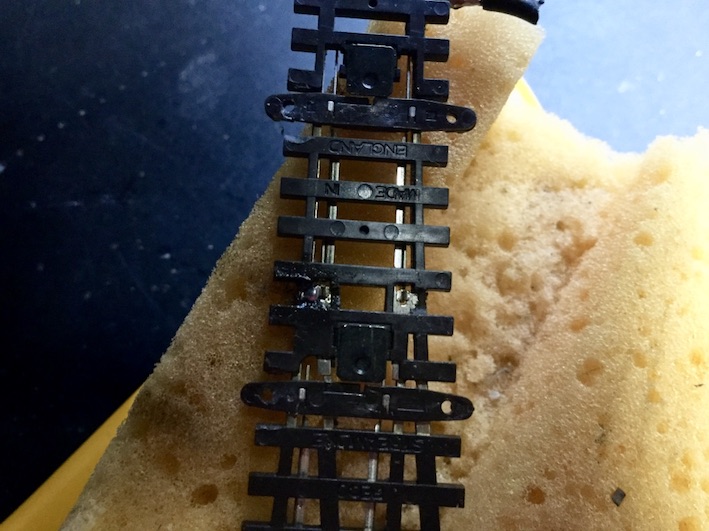

Nog even over de SL-E399F, na het doorverbinden (solderen met een heel klein stukje draad, van 2mm a/d buitenkant) van de snede van de langste buitenste tong, loopt alles nu prima.
Re: Code 55 vragen
Geplaatst: 11 aug 2017 13:25
door Bjor
Kees,
Mooi dat het gelukt is. (Maar waar is/was die onderbreking dan voor? :? :? )

marco schreef:ik heb nog eens goed naar de 3 weg wissel van peco gekeken en wat bleek het lichtblauwe gedeelte van de wissel, wat alleen stroom krijgt als de tong aan de donkerblauwe rail ligt.
Bij mij kreeg deze dus geen stroom wel als ik de tong met de hand tegen de donkerblauwe rail aanduwde.
Dus heb ik aan dit lichtblauwe stuk maar een draadje gesoldeerd en met verbonden aan de donkerblauwe en hup alle treinen rijden er stapvoets overheen.
Hebben meer van jullie dit gedaan?
Foto gebruikt van mtkb.de
Waar heb je de doorverbinding gemaakt?
Waar de 2 licht blauw sporen naast elkaar liggen?
En moet dat dan ook niet bij de rode sporen?
mvg Ronald

Om een vreemde wijze heeft Peco de rode sporen wel verbonden met elkaar. Echter de lichtbaluwe niet, die kan je met een draadje doorverbinden naar de onderste paarse lijn.
Persoonlijk gebruik ik een derde relais hiervoor omdat de kans kan ontstaan dat een brede wielflens rijdend over de rode lijn contact kan maken met de lichtblauwe lijn. Ik heb het nog niet meegemaakt maar in theorie zou het kunnen. Daarom schakel ik die met een extra relais mee op de servo.
groetjes

Ronald het draadje aan de rechterkant en dan aan de onderkant ( onderaan op de foto dus niet onderkant rail ) van de lichtblauwe rail solderen.
Daar komen je flenzen namelijk niet.

Nog even in de problematiek van de drieweg-wissel gedoken. Ook ik heb natuurlijk slecht contact op twee wisseltongen. In tegenstelling tot wat ik eerder heb gelezen heeft men bij Peco hier zeker aan gedacht. Want wat blijkt op het scharnierpunt aan de onderzijde is een lipje wat tegen de naast gelegen rail aan ligt. Maar tijdens de fabricage van de wissel komt er vloeibare kunststof tussen deze twee onderdelen. Ik heb dit ter plekje even schoon gekrabbeld en wat soldeertin erop en wallah er is nu een goed contact. Ter verduidelijking de foto. Het gaat om het scharnierpunt wat na de eerste schuifbalk komt. Kreeg helaas een niet wat scherper beeld maar ik denk dat het toch duidelijk is.
Groet Henk

Ik heb hier een losse 3 weg wissel liggen nu, en ik heb het idee dat de andere tong van dit setje, in het plaatje maar even wit gemaakt (met de witte pijl er naartoe) dus ook alleen via de aanliggende rode rail gevoed wordt, en verder geisoleerd is van de rest, en dat je die dus eigenlijk ook met een draadje (of een relais) met de rail zou moeten verbinden... klopt dat?
Verder, als je de lichtblauwe tong met de blauwe rail zou verbinden (al dan niet via een relais) krijg je dan geen problemen met sluiting door wielflensen bij de blauwe cirkel waar de blauwe pijl naar wijst?

Mijn vermoeden klopt. De witte tong is inderdaad geisoleerd en krijgt zijn voeding alleen via de rode rail. Ik heb nu de lichtblauwe tong direct verbonden met de blauwe, onderste rail, en de witte tong direct verbonden met de bovenste, rode rail. Er volgt geen sluiting in 1 van de 4 mogelijk wisselposities, en ook gaat alles vooralsnog goed met de wielflenzen :) Toch zou het mooier van Peco zijn geweest als ze deze tongen zelf gewoon even af fabriek met de beide railstaven hadden verbonden. De bovenste tong van het rechtse setje tongen is wel intern al met de rode rail verbonden, de onderste van dat setje zit (zie lichtblauw) altijd aan de onderste tong van de linkse set vast, en die is nu dus ook altijd met de blauwe rail verbonden.
Nog mooier is natuurlijk om ze via een (extra) relais stroomloos te maken als ze los zijn van de blauwe rail, maar dat vereist in mijn geval een wat grotere ingreep aangezien de wissels al in de baan liggen... ik ga dat voor nieuwe 3 weg wissels denk ik wel doen.

Kees bij mijn 3 weg wissel is de rode rail wel met elkaar verbonden 100% verschilt dus blijkbaar per wissel.
Mocht je bij de lichtblauwe rail wel problemen krijgen met je flenzen, bij het omcirkelde stuk op het plaatje, dan kun je er altijd nog een relais aan hangen om het lichtblauwe gedeelte stroomloos te kunnen schakelen.
Al heb ik dit ook niet gedaan omdat het geen problemen geeft.

Dit verklaart dus alles eigenlijk een fabricage fout dus.

marco schreef: Kees bij mijn 3 weg wissel is de rode rail wel met elkaar verbonden 100% verschilt dus blijkbaar per wissel.
Dat is dan inderdaad wel iets om even op te letten als je ze koopt. De 3 die ik hier heb zijn allemaal hetzelfde (tongen van de 1e wissel zijn geisoleerd en krijgen alleen spanning als ze tegen 1 van de buitenste rails aanliggen), en van dit jaar, misschien dat oudere versies anders zijn?
