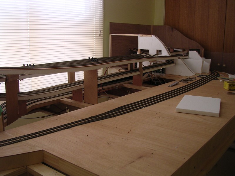

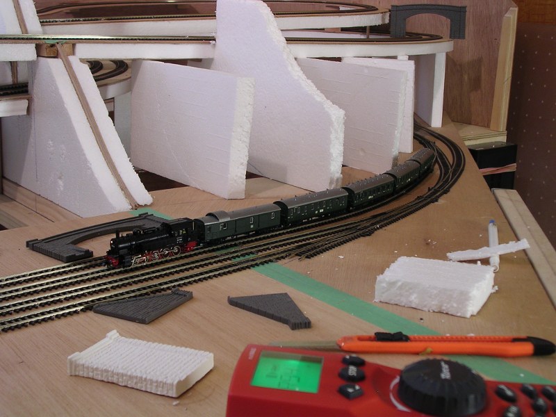

Groot nieuws: de hoofdbaan is klaar. Ik kan eindelijk rondjes rijden. Het bovenste schaduwstation heeft 6 opstelsporen en het onderste 4. Elk opstelspoor heeft 2 lichtsluisjes die LED's op het bedieningspaneel aansturen. Hopelijk kan ik daardoor ook rijden als ik de schaduwstations niet meer zie. Bij beide schaduwstations zit een keerlus met de Ultieme Keerlus Module.
Van al die meters spoor is straks maar een heel klein deel zichtbaar
Zoals op de laatste foto te zien is ben ik al voorzichtig begonnen met landschapsbouw. Ik wil dit in fasen gaan doen, het eerste stuk is aan de rechterkant. Dit wil ik helemaal af gaan maken, voordat ik verder op de baan landschappen ga bouwen. Dan blijft het werk een beetje afwisselend.
Hier zijn wat plaatjes:

Oja, natuurlijk heb ik ook wat plaatjes geschoten van de proefritten. De baan wordt trouwens nog steeds bestuurd met de Multimaus en dat werkt voorlopig prima. Ik ben nog lang niet aan Intelliboxen en zo toe.
Ik heb op dit moment pas 5 locs omgebouwd naar digitaal: BR01, 12, 64, 85, 94.
Hier is de BR94 met wat oude abteilwagens op z'n eerste rondje: De 94 is alweer een niveau hoger en de 85 komt met een goederensleep uit het schaduwstation zetten: Hier kun je mooi zien hoe dicht de sporen van het station naast elkaar zitten. De 85 passeert een BR12 met wat D-rijtuigen erachter.
Dit was het weer voor vandaag. Nu eerst wat gaan klooien met horgaas en tegellijm.

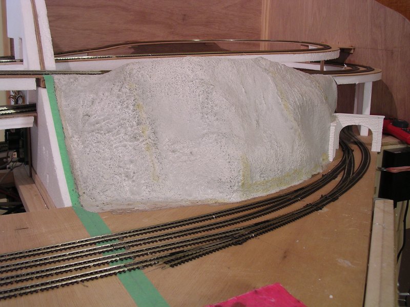

Hallo lezers,
Eindelijk ben ik begonnen met het bouwen van wat landschap. Ik had op "dat andere forum" al wat inspiratie opgedaan. Met name van Catweazle en natuurlijk Boppard. Omdat ik alles licht wil houden ben ik gaan experimenteren met tegellijm en horgaas. Ook weer omdat ik een hoop van allebei over heb na een verbouwing, dus het is gratis (Hollander!).
Op de foto's zie je het horgaas dat ik met wat secondenlijm heb vastgezet. Daarna heb ik de tunnelingang en muurtjes op zijn plaats gelijmd. Toen heb ik een bak met tegellijm aangemaakt, maar veel dunner dan je normaal zou doen. Hiervoor heb ik een verfroller bak gebruikt voor kleine rollers, zodat ik gemakkelijk stukken stevig keukenpapier erin kan dopen. Gemiddeld heb ik geprobeerd overal 2 lagen papier te hebben. Dit resulteert in een paar milimeter dikte en voelt erg stevig aan.
Wordt vervolgd...
Wordt vervolgd...

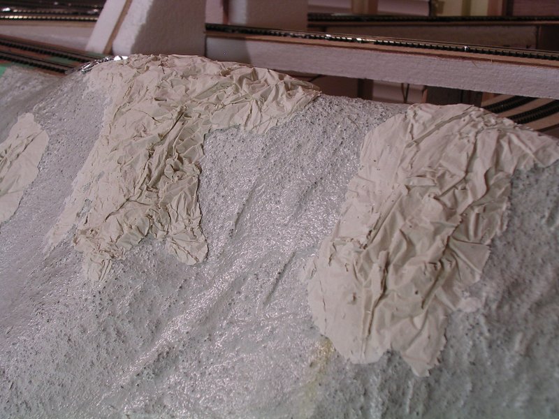

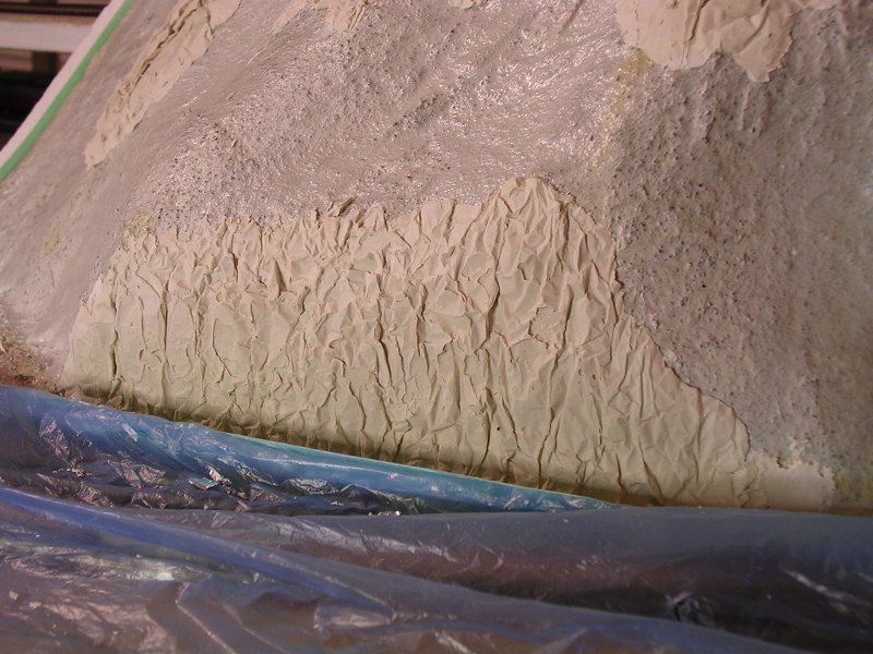

Zoals je op het voorgaande plaatje van de hoop tegellijm kunt zien, ziet het er niet heel erg natuurlijk als 1:160 rots uit. Eerst was ik van plan de "Boppard methode" van hakken in gips te proberen, maar ik zag nogal op tegen het maken van het random patroon dat er dan natuurlijk uit moet zien. Ik wist dat dat bij mij een drama zou gaan worden.
Toen ik toevallig een paar weken geleden met wat DHZ werk bezig was, had ik wat render over wat ik in plastic zak gedaan had, zodat ik de emmer schoon kon maken. Een paar dagen later vond ik de plastic zak met de uitgeharde render, wat er uitzag als een rots op schaal (in mijn ongebreidelde fantasie). Toen kwam ik dus op het idee om plastic zakken te gebruiken om rotsen mee na te bootsen.
Het was mijn bedoeling om het steile deel van de helling, langs het spoor, eruit te laten zien als een door mensen uitgehakt stuk rots. Op andere plaatsen op de berg zitten stukken natuurlijk rots.
Voor het natuurlijke rots heb ik een kwak gips op de tegellijm gesmeerd en daar vervolgens een opgefrommeld stuk plastic zak gedrukt en dat met de hand wat in vorm geboetseerd. Het plastic heb ik pas weggehaald toen het gips bijna droog was.
Dit effect vond ik wel aardig, maar voor de uitgehakte stukken vond ik het te grof en niet "hoekig" genoeg. Toen kwam ik op het idee om dezelfde truc uit te halen met een stuk opgefrommeld aluminium folie.
Op bijgaande fotos zie je het proces en eindresultaat.
De bedoeling is dus om alle stukken waar geen rots zit, te bedekken met begroeiing.
wordt vervolgd...
wordt vervolgd...

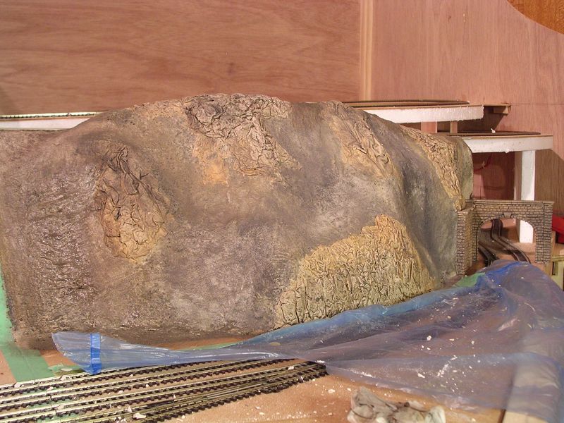

Hier is dan voorlopig weer even het laatse hoofdstuk van mijn knutselwerk. Toen het gips volledig droog was, heb ik met wat grof schuurpapier de randen van de rotsen geleidelijk in de berg laten overlopen.
Na wat kneuteren met verf ziet het dan uit zoals op de volgende foto's. Het verven was hetgeen waar ik het meest tegen op zag en ik had dus wat proefstukjes gemaakt. De methode zoals op BNLS beschreven door Jeroni (Boppard) werkte wel voor mij, na een hoop gekloot. Ik heb met (sterk) verdunde acrylverf gewerkt. Eerst de geel/lichtbruin achtige tinten en daarna zwart/donkerbruin. Ik moet nog veel leren, maar ben niet helemaal ontevreden met het voorlopige resultaat.
Het volgende project is voor de plantsoenendienst.

Edwin,
ziet er goed uit, misschien als alles goed droog is met wat donkere verf eroverheen en dit met een vochtige spons wegvegen.
Je vult de nerven daarmee iets op.
tip voor de groenvoorziening.
Kwast de berg in met wat verdunde houtlijm en vul een spuitfles met grasvezels. spuit dan van bovenaf de vezels over je berg. (niet van opzij)
Je zal zien dat de vezels dan alleen daar plakken waar in het echt ook alleen gras groeit.
gr. Ron.
gr. Ron.

Hoi Ron,
bedankt voor de tips, dit ga ik zeker proberen. Met de spons had ik al gedaan, maar waarschijnlijk met te dunne verf, dus ik zal er nog eens overheen gaan.
Dit is mijn eerste N baan
Re: De bouw van Molensloot

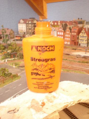

Euh Ron, wat is een "spuitfles"? Heb je daar een voorbeeldje van?
Edwin,

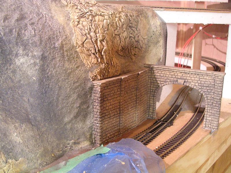

Ja, probeer het maar een op een proefstukje, met de spons kan je op sommige punten ook harder boenen. Je krijgt dan ook kleurverschil in de ondergrond.
Mooi tunnel ingang trouwens, waar heb je die vandaan.
Michiel,
Ik bedoel deze van Noch, maar je kan hem ook zelf maken.
gr. Ron.
Michiel,
gr. Ron.

Die is van Woodland Scenics.Ron schreef:Mooi tunnel ingang trouwens, waar heb je die vandaan.
Bedankt, ga ik daar ook even kijken.evo schreef:Die is van Woodland Scenics.Ron schreef:Mooi tunnel ingang trouwens, waar heb je die vandaan.
Ron.
Ziet er goed uit! Ook ik ben momenteel bezig met rotsen en het is bij mij bijna niet te doen. Zodra ik ze verf wordt de verf in het gips gezogen en is de rest verwijderen met een spons is dan niet meer te doen. Heb al vele rotsen weg kunnen gooien.

Ik heb geen voorstrijkmiddel gebruikt, maar ik heb de verf zeer sterk verdund. Bij een aantal proefstukjes had ik de verf niet genoeg verdund en dat werkt inderdaad niet goed.
