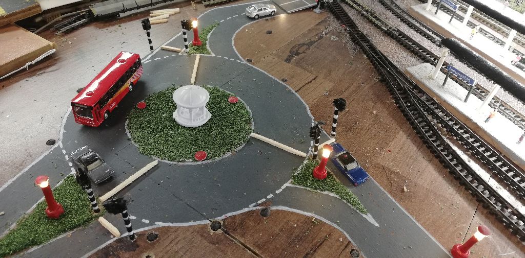

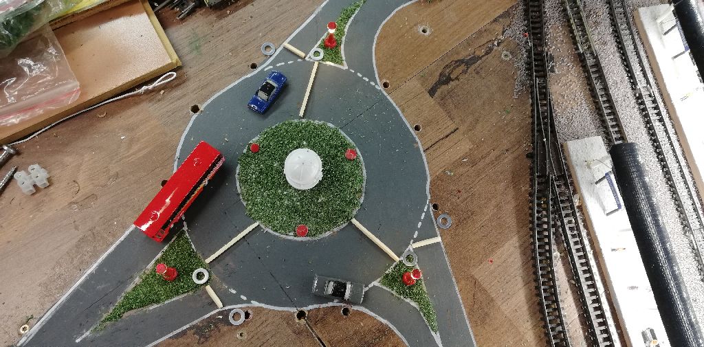

ben toch weer een beetje aan het experimenteren Qua plaatsing van lantaarnpalen en stoplichten.
op onderstaande foto heb ik drie lantaarnpalen van de buitenrand naar de binnenrand van middenplantsoen verplaatst middels symbolisch een rood rondje.
voor de stoplichten heb ik een vulringetje neergelegd en de stopstrepen symbolisch een stokje voor gebruikt.
om nu te voorkomen dat er nog meer gaten ontstaan om bedrading door te voeren eerst maar jullie mening.
de overige verkeerd geboorde gaten worden natuurlijk opgevuld.
dus graag weer jullie idee hierover als ik het zo zou gaan maken.
mij lijkt dit het meest logisch.
gr jan

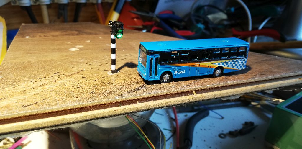

de suggesties die er zijn gedaan over de uitvoering van mijn verkeerslichten een beetje proberen uit te werken.
ten eerste geprobeerd om de paal van zwarte ringen te voorzien
na drogen dit buisje de draadjes erdoor gefriemeld en weer opgesteld zoals hij dan op de baan zou moeten komen.
strookt dit meer met de werkelijkheid?

Bericht door janiegein »
goede morgen allemaal,
het is mij vanmorgen gelukt om het eerste verkeerslicht op het verkeersplein te plaatsen.
hiep hieperdepiep hoera.
hierna ga ik de overige vijf afmaken en plaatsen en aansluiten.
als ik dat voor elkaar heb volgt het resultaat op filmpje.
als jullie net zo benieuwd zijn hiernaar als ik blijf mij volgen.
wordt vervolgt.
gr jan

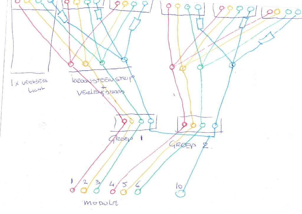

om straks als ik onder de baan bezig ben te kunnen weten welk draadje waaraan en waar naar toe moet heb ik mezelf maar een hulp middeltje gegeven :mrgreen:
tenslotte moet ik van zes draadbundels eerst twee keer drie maken waarna die twee weer aan de module moeten komen.
wel zo handig als ik de juiste lampjes op de juiste aansluiting plaats :D

maar ik ben vandaag bezig geweest met mijn verkeerslichten.
ben al dagen bezig geweest in een vreemde houding onder de baan te zitten en al de draadjes netjes op kleur van die zes stoplichten om die zo te bundelen dat ik uiteindelijk op twee gelijke bundels uitkwam teneinde die op het module aan te sluiten.
de module eerst stroomloos gemaakt die overigens al die tijd keurig zijn groen,geel en rood patroontje om en om met het tweede aansluitpunt op mijn proefplakje storingvrij heeft gedraaid.
dus na het stroomloos zetten de draadjes van de proeflampjes losgemaakt en de verkregen twee draadboompjes netjes op de juiste plaats in het module gestoken.
dan verwacht je dat het spul netjes brand zoals het al die tijd gebrand heeft maaaaar neeee hoor hij heeft een nieuw patroonsvolgorde bedacht en lijkt meer op een kermis dan op een stoplicht.
geen idee hoe dit kan dus wie het weet mag mij dat vertellen.
hieronder de volgorde zoals gebruikt.
proefplankje zo gemaakt ;https://youtu.be/JX5FwVPIM-Q
hieronder zoals het er nu uitziet waarbij aangetekend dat ik paaltjes zo gedraaid heb dat allen normaal zichtbaar zijn.
https://youtu.be/VNbI79SXng0
hieronder de grbuikte bedrading met aansluiting;
wie kan mij vertellen wat ik verkeerd gedaan zou kunnen hebben ???
gr jan

ben vanmorgen bezig met alles loshalen. ik kan alleen maar concluderen dat ik ergens toch draden heb verwisseld of dat in één van de verkeerslichten toch kortsluiting is geslopen. kan geen andere verklaring vinden voor het feit dat schakelpatroon veranderd zou zijn of dat de gele lampjes bijna continu branden.
het is heeel veel werk maar zo is het ook niets.
dus ben weer druk EN in weer een onmogelijke houding.
wordt vervolgt.
gr jan
janiegein
Berichten: 3554
stoplichten stuk voor stuk getest op juiste werking en geconstateerd dat één van van de stoplichten een niet werkend geel lampje heeft.
dat kan de oorzaak niet zijn.
heb nu gemonteerd op groep 1 van de module op de klem 1,2 en 3 die stoplichten. massa op klem 10
op de andere groep klem 4,5 en zes de eerder gebruikte proeflampjes. massa op klem 9
stroom erop en jawel groep 1 heeft afwijkend lichtwissel patroon terwijl de tweede groep het normale patroon heeft.
als ik groep 2 op groep 1 zet en omgekeerd groep 1 op 2 zet en de massa mee omwissel geeft dat hetzelfde afwijkende patroon zoals op filmpje maar dan omgekeerd.
hier snap ik dus nu echt niks meer van en heb er filmpje van gemaakt https://youtu.be/JgflUX_P7SY en dat opgestuurd naar de leverancier en gevraagd welke verklaring hij hiervoor heeft.

voor wat betreft de vraag aan heer Huizer over de rare werking van het stoplichtrelais kreeg ik onderstaand antwoord.
kees huizer <keeshuizer@live.nl>
Vr 8-5-2020 18:47
Hallo Jan,
Er zit maar 1 massa op de print dat is klem 9.
Klem 10 is een plus dus zal het niet werken.
Je leds in de lichten zitten dan anders als de proef opstelling.
Tijden kan ik wel veranderen maar dat moet ik hier doen.
groeten Kees
met dit antwoord schiet ik niets op.
ik denk in eerste instantie hoe kan je een led verkeerd aansluiten?
immers als je hem verkeerdom aansluit brand ie niet.
maar dat is weer niet helemaal waar want als ik op de anode min zet en op de cathode plus en draai de voeding om brand ie ook.
dus wat is de juiste aansluiting zodat het nooit verkeerd kan gaan.
aangezien alle lampjes branden maar in een verkeerde volgorde Plus dat de kerstboomlampjes wel branden in de juiste volgorde met de massa op klem 9 en de stoplichtlampjes wel branden in de verkeerde volgorde met de massa op 10 snap ik niet hoe ik wat verkeerd zou moeten aansluiten.
snappen jullie wat met dit antwoord bedoelt wordt ?
gr jan
janiegein
Berichten: 3554
tenzij ik met het opbouwen van de lampjes de min zijde van de leds dus de cathode kant gebruikt heb als de plus zijde.
en als ik er goed over nadenk heb ik bij alle lampjes eerst de lange pin onderling verbonden en de kleur draden op de korte pin.
dus daar zou heel goed de fout kunnen zitten want dan werken de de lampjes wel op de plus dus klem 10 en niet zoals het moet de min op klem 9.
zijn jullie het met mij eens dat ik daar de fout heb gemaakt want de kerstboomlampjes branden dus wel op die klem 9 en in juiste volgorde.
zou betekenen dat ik alle bedrading los moet zien te maken van de lampjes en alles opnieuw moet solderen maar dan net andersom.

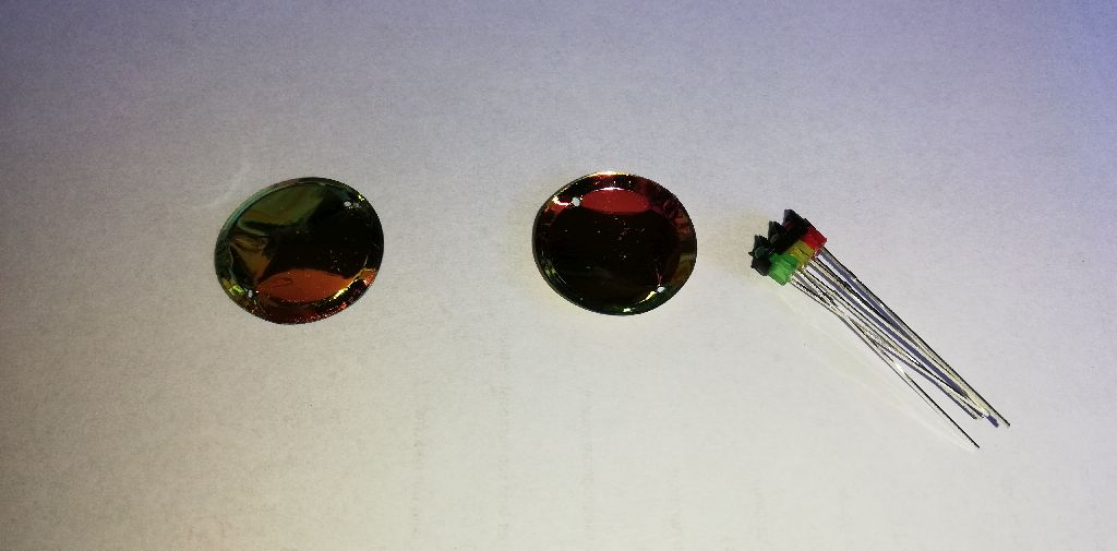

ja mannen het is moeilijk maar moet erkennen dat ik een cruciale fout heb gemaakt die me gewoon zes nieuwe stoplichten kost.
heb inderdaad de massa op alle anodes gesoldeerd en de plus op alle kathodes.
aangezien de lampjes met secondelijm in de behuizing zitten geplakt krijg ik die er niet meer uit.
voor de eerste zes heb ik er nog wel in huis maar de geplande voor het plein station Nieuwestad niet meer.
lampjes genoeg maar geen smoelen meer. voor aldaar zal ik wat moet maken, heb de maat dus dat moet lukken maar is wel weer hoop extra werk door mijn eigen dommigheid.
wordt vervolgt.
gr jan

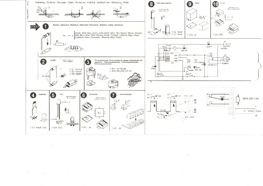

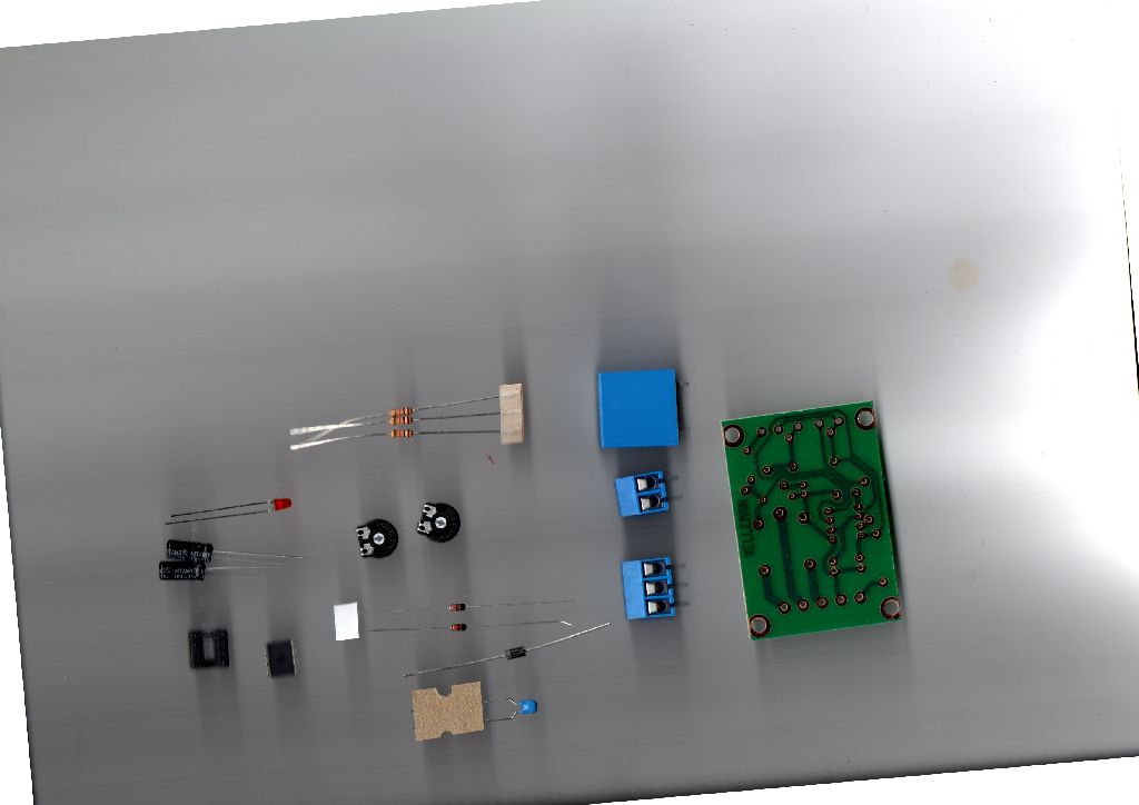

heb vanmiddag de eerste soldeerpunten gehad voor het in elkaar zetten van het bouwpakket van de knipperlichtmodule.
is wel een voor mijn doen hele puzzel maar met geduld kom ik een heel eind.
wordt vervolgt.
gr jan
