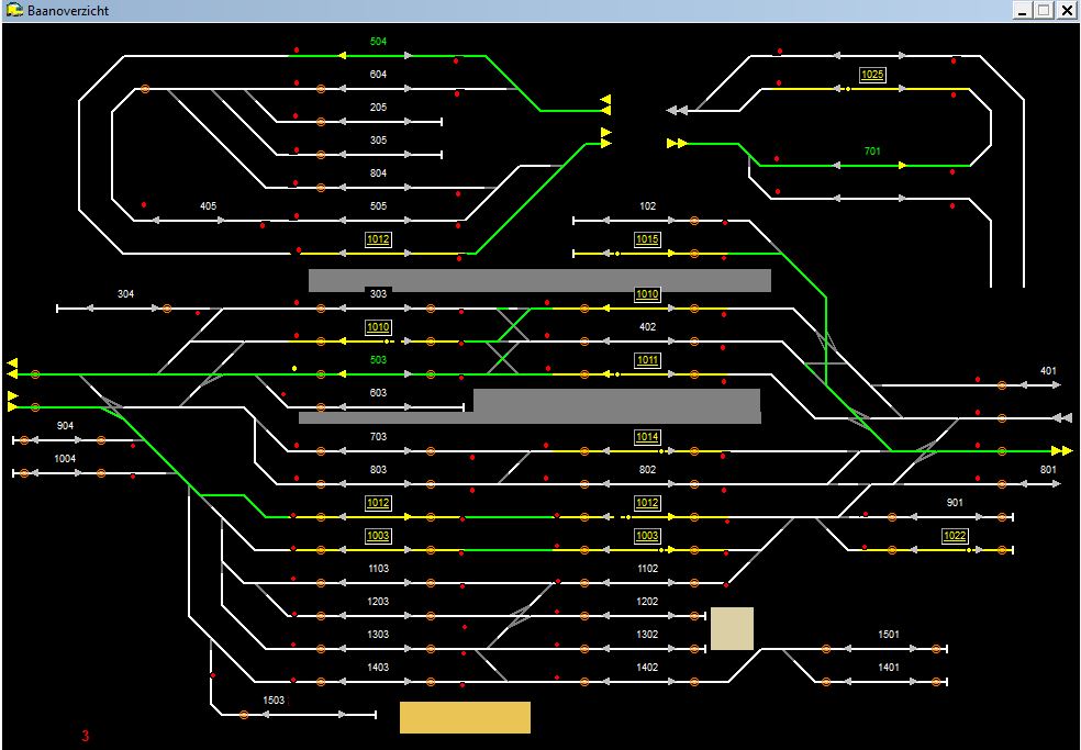

Hallo allemaal,
hier weer een update van de testen met koploper en dinamo op onze baan.
Vandaag ben ik bezig geweest met variabele routes (beperkingen) voor de personen treinen langs het perron. Het is namelijk niet zo fraai als een personentrein over het inhaal spoor rijdt en niet langs een perron stopt bij passeren van het station. De perrons nr3 nr 5 en nr 7 hebben, uitgezonderd van nr5 een perron A en B. Dan is het ook niet zo fraai als een trein op A is gestopt en dan nog een keer stopt op B.
Bij spoor 7 zal hij rijdend over A (eerste mogelijkheid) eerst doorrijden naar spoor B en dan stoppen. Komt er nog een trein via 7 binnen stopt hij op A. Die trein op A rijdt dan pas weg als ook B vrij is en stopt dan niet nog eens. Komt hij over het inhaal spoor 8a binnen dan mag hij niet naar 8b maar moet hij nog langs het perron naar 7b,.etc...
Zo iets gelijks geldt ook voor de voorste perrons 3 en 5, maar dan omgekeerd. Op 3 (dichtsbij het stations gebouw) stopt hij eerst op het eerste perron (A) en rijdt dan verder het station uit zonder te stoppen. Een volgende trein kan de stilstaande trein inhalen naar spoor 3b via 4a. Bij spoor 5 is er geen opvolgend perron, dus wacht hij daar totdat de weg het station uit volledig vrij is. Ik moet nog wel even de kans op rijden naar 7 tov 8 verhogen, goederen mogen toch niet naar 7 dus dat maakt niet uit. Nu rijdt hij soms nog naar 8a terwijl 7b al bezet is en 7a nog vrij, dan kan hij beter eerst naar 7a rijden, tot dat 7a niet meer vrij is. (gaat dalijk in 8.6 nog mooier dan kan je de kans per treintype aanpassen zodat de stoptreintjes op een ander perron binnen komen als de intercity's)
Goederen treinen mogen niet langs het perron maar moeten over inhaal spoor 4 of 8.
(let niet op niet vloeiend remmende en optrekkende treinen, dit komt later, nu even geen prio)
https://youtu.be/fdhBIfDdiMs?t=22s
Nu lijkt het iets meer op een echt station met realistische treinbewegingen ipv een estafette race.
En met de dubbele kruiswissel zie je dan ook dit wel eens gebeuren
:):) supergaaf!!
https://www.youtube.com/watch?v=fC3YJ0liHR4
Volgende actie is om variabele routes te maken voor treinen die langer zijn dan het perron A of B en beide moeten gebuiken (dus niet via de kruiswissel binnenkomen, want dan staat de helft van de trein niet aan het perron)
Ook moet ik nog de variabele routes gaan maken voor als een trein in tegengestelde richting binnen komt over de hoofdbaan overloopwissels. (die staan nu nog even buitendienst voor het gemak).

BAM!! weer een filmpje.
nu eens getest met treinen langer dan een blok. (onze blokken zijn ongeveer 130-150 cm in het station voor perron a /b. De intercity XL (zo noem ik dit trein type) is langer dan een blok. 1m85 om precies te zijn. Op spoor 5, wat een volledig spoor A heeft maar niet een volledig spoor B, rijdt de intercity XL perron A voorbij en stopt vroeg in het volgende blok om daar net aan het eind van het perron te stoppen. Treinen langer als 1m85 rijden door tot het eind van het blok (goederentrein XL). De kortere treinen stoppen altijd op spoor A en zullen niet nog eens op spoor B stoppen. Super geregeld zo, dacht dat dit niet mogelijk was, maar het blijkt weer, niks is onmogelijk! (zie einde filmpje)
De intercity XL mag ook stoppen op spoor 3, hij rijdt dan door tot aan het eind. De hondekopjes die op spoor 3b stoppen zullen eerder stoppen zodat de passagiers niet te ver door hoeven lopen. (in het filmpje zie je dat op spoor 7 dit nog niet is ingesteld en stopt ook het korte treintje aan het eind van het perron)
De goederentrein XL, in het filmpje 2m30, mag door het midden spoor en langs 1 perron spoor als alternatief, deze mag natuurlijk niet al op spoor a stoppen maar moet doorrijden tot hij volledig in het station staat. Mocht de baan vrij zijn, zal hij zonder stoppen in het station verder rijden.
Verder heb ik voor de trekduwtreintjes nog heel wat moeten puzzelen zodat deze niet in het station gaan rond pendelen van spoor 3a naar 4b en dan weer naar 4a en dan naar 3b etc. dat ziet er een beetje vreemd uit. De bedoeling is dat de trein pas een perron verlaat hij ook volledig het station kan verlaten zonder stoppen, maar hier moet ik nog even iets meer tijd aanbesteden. Bij twee trek duwtreinen zie je dat het al meer een rommeltje wordt. Hoe meer variatie in trein types hoe beter het loopt. Anders staan ze te veel op elkaar te wachten. Het is net een echt team, hoe gevarieerder de individuen hoe beter het werkt.
In elk geval, rijden met een trein langer dan een blok, gaat prima! De intercity heeft geen sluitwagen, de goederentrein wel (wil nog wel eens een wagon los raken).

Jeej! Koploper 8.6 is uit, en dat betekend dat ik blokvoorkeuren per treintype heb kunnen instellen:) Werkt echt super. Elk trein type doen zijn eigen ding, er zijn eigenlijk 4 types, personen, personen langer dan blok, goederen en goederen langer dan blok, Verder komen de getrokkken treinen nooit op kopsporen, meer heb je eigenlijk niet nodig.
Nu stopt de intercity XL ( langer dan blok), bijvoorkeur op spoor 5 terwijl de kortere treinen eerder naar spoor 3a of 3b gaan. Dan zou je denken, dan gebeurd er niks spannend meer, maar dan komt in eens die goederen trein, die het liefst over spoor 4 gaat, maar wat dan net in gebruik is, en moet dan naar spoor 5, vervolgens wil die intercity naar spoor 5, maar ja daar rijdt dan al die goederentrein, dus moet intercity naar spoor 3. Zo brengt een variatie aan treintypes een variatie aan vertrekperrons en loopt het eigenlijk heel soepel langs elkaar zonder dat de personen niet langs het perron komen.
Mocht het te druk worden (en is er geen plekje meer in het station) dan wordt een trein automatisch afgerangeerd naar het naastgelegen emplacement (spoor 9,10,11)
Hier een plaatje van het scherm in koploper (eigen kleurstelling, heeft niks met 8.6 te maken) binnenkort weer eens filmpjes!
