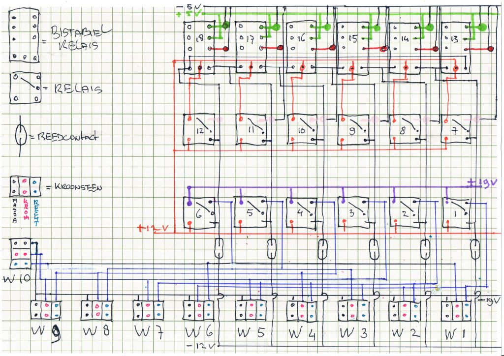

na diverse keren opnieuw te zijn begonnen toch dat wat gemaakt is op papier gekregen.
hieronder dan het schakelschema zoals ik het heb aangesloten.
als na bestudering er nog vragen over zijn hoor ik het graag.
ben zeer benieuwd wat jullie van dit schema vinden ,gemaakt en uitgedacht met mijn elektronische lekenverstand.
Uiteraard id de vraag waarom wissels niet schakelen
gr jan

Jan, voor zover ik je schema kan doorgronden lijkt het inderdaad logisch. Het reedcontact als schakelaar die meerdere relais laat schakelen.
Maar is het probleem dan niet de tijd die de schakelaar bedient wordt door de trein die er over heen rijdt.
De aan schakeltijd is net zo lang als de tijd die het magneetje boven het reed contact hangt. Geen idee hoe snel het spul daar rijdt, maar ik zou het in die richting zoeken. Heb je de schakeling ook getest met een magneet boven elk individueel contact. En dan gekeken hoe lang het duurt voor alles schakelt. Zou langer kunnen duren dan je eigenlijk zou willen.
Misschien een idee om te proberen.
Groeten, Peter

Berichten: 6065
Hoi jan. Klopt het dat wissel 1 en 6 nooit meer terug geschakeld worden naar hun andere stand. Een reed 5 en 6 schakelen dezelfde wissels naar dezelfde stand.
De vraag is. Is dit een rekenfout of een aansluit fout.
Tevens is het misschien handig als je voor jezelf even opschrijft wat elk reed contact moet doen. En dan niet naar het schema kijken maar naar de werkelijkheid.
Dus reed 1 schakelt w1 rechtdoor w2 niet. Etc etc. En dat dan voor elk Reed contact.
Tevens even duidelijk vertellen wat er niet werkt.

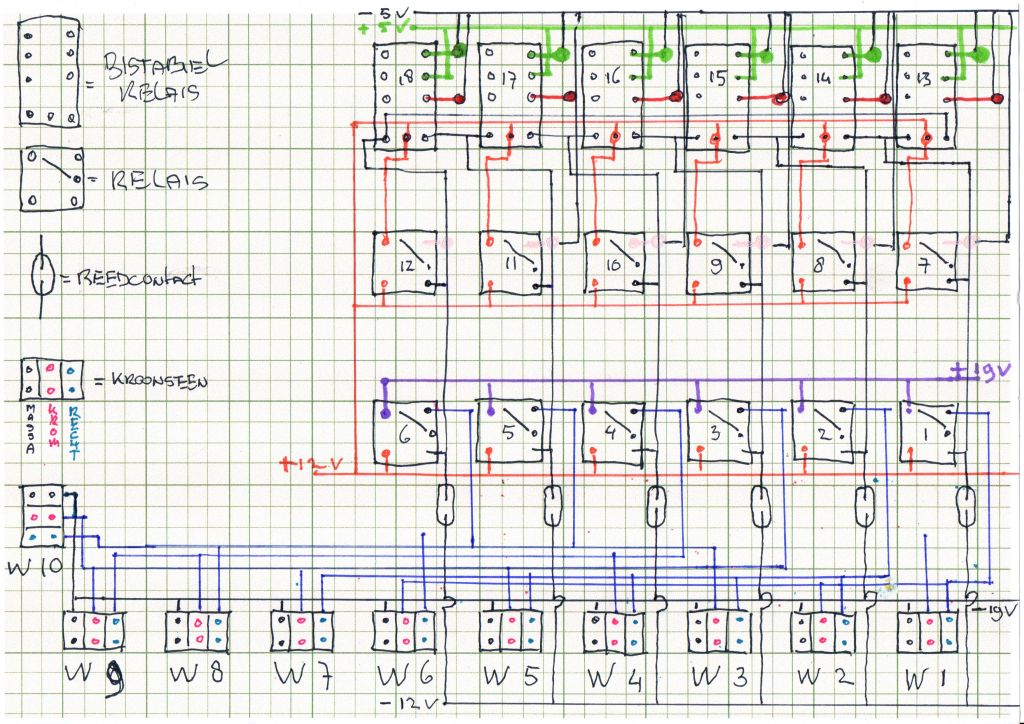

Berichten: 3554
Bericht door janiegein »
voor hen die het schema nauwkeurig controleren heb ik hier de gecorrigeerde versie die overeenkomt met wat hierboven daadwerkelijk schakelt.
ik kan als enige oorzaak van niet schakelen vinden dat de oorspronkelijke relais 1 t/m 6 die 12 volt zijn door mij met 19 volt werden geschakeld en dat deze 6 zes relais daarmee beschadigd zijn en daardoor niet of nauwelijks meer schakelen en de wissels niet meer meenemen/aansturen.
enige mogelijkheid voor juiste werking die ik nog zie is deze zes vervangen voor nieuwe relais en die dan wel net als de rest op 12 volt gaan schakelen in de hoop dat ze het wel doen.
mochten er nog andere technische inzichten of ideeën zijn dan hoor ik dat uiteraard erg graag
gr jan
