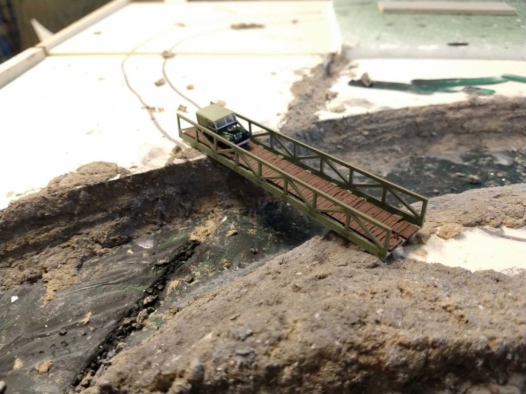

Bouwwerkje verbouwd.
Op de module baan lijkt het mij leuk om een stalenbrug (bruggetje) te hebben voor auto verkeer.
Zo een bruggetje waar je door heen kunt kijken en het water er onder ziet. Een stalen profiel en houten rijplaten.
Nu zag ik bij DM-Toys er 1 van Modellbau Union en dacht: zo die hoef ik niet zelf te bouwen.
Helaas is het brugje prima geschikt voor een spoortje maar voor de auto vind ik hem veel te grof / groot.
Ik heb wat aanpassingen gedaan en het bruggetje meer geschikt gemaakt voor de auto.
Dan het plankier; dat is ook wat grof uitgevoerd door Modellbau Union.
Maar door daar zelf inkepingen bij te maken en deze wat op te ruwen ontstaat een betere plank structuur.
De bovenste is zoals je hem in het doosje vind de onderste ziet er zo uit na het voorzichtig insnijden met een "Stanley mes" en na bewerken met de achterkant van een hobby mesje
Als je de planken er in lijmt ziet het er nu zo uit.
En wat foto's van waar hij moet gaan komen:
Nu hooguit nog een beetje vervuilen met poedertjes.
In plaats van de 5 minuten voor het in elkaar zetten van het kant en klare pakketje duurde het nu 45 min. vanaf het uitdenken tot dat hij in elkaar was geknutseld. Maar dan heb je ook iets anders meer eigen

Hoi Erwin!
Mooie voortgang weer! De bergen uit "koeienstront" zijn goed gelukt! Ook de brug is - na aanpassing - een mooi uniek exemplaar geworden.
Het doet me er aan denken dat ik ook eens een keer moet beginnen met bergen/rotsen. En ik wil nog een voetbruggetje over mijn riviertje maken. Genoeg te doen! En ik weet waar ik mn inspiratie kan halen
Groet, Wim
Groet, Wim
