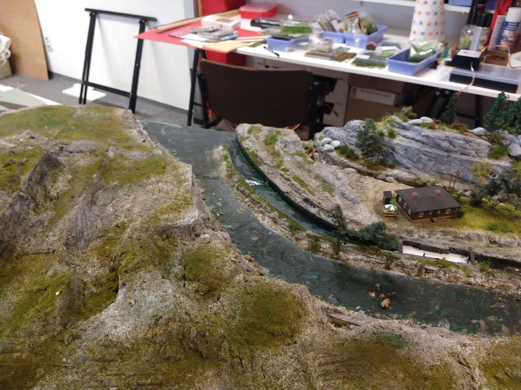

Een Zweedse boerderij van niets naar nu
Met wat piepschuim, papier-maché, Acrylverf, strooisel en wat uitgebloeide bloemen kom je best een eind.
Dit gedeelte is al een tijdje af maar de foto's geven wel een aardig inkijkje hoe e.e.a. te maken is

DE module waar het kleine sluisje op is gekomen bestond nog voor het grootste deel uit piepschuim.
Het landschap moet passend gemaakt worden, bij het landschap van de module die al een paar jaar "af" is. Hoewel "af" is natuurlijk nogal relatief.
Het deel rechts moet passend gemaakt worden met de reeds gelandschapte module.
Deze week maar eens begonnen met het aanbrengen van papier-maché. Hiermee kan je simpel je landschap vormen en omdat het een paar dagen duurt voordat het papier-maché droog is, kan je het nog lang na bewerken
. Hiervoor gebruik ik een spateltje en een houtje.
Hierna kleur ik de rotsen met acrylverf (wit, donkergrijs en zwart). De acrylverf breng ik aan met een kwast en veel water.
Door het water trekt de verf goed in de papier-maché (PM), zodat het er heel genuanceerd uit komt te zien en je de structuur van de (PM) niet dicht schildert.
Als de verf droog is begint het al meer op het landschap van de module ernaast te lijken.
Van de week maar weer verder aan dit project!
Erwin.

Re: Håverud in schaal N
Afgelopen week weer wat landschappelijke stapjes gezet.
De rotsstructuur en de kleur van de rotsen sluiten mooi bij elkaar aan, nu kan het begroenen beginnen.
Eerst een laagje groen/bruin als bodembedekker op de kale rotsvloer.
Ook de laatste module maar gelijk meegenomen in het landschapswerk. Nu vormen ze samen een mooie afsluiting van de baan.
Het weggetje van het sluisje naar de toekomstige hoofdweg is alvast ruw aangelegd.
Als proef zijn er enkele ruwbouw-bomen geplaatst (Vlinderstruik en Guldenroede).
Dit bevalt mij wel, de bomen kunnen worden gestrooid. Dit is een mooi klusje voor koningsdag
