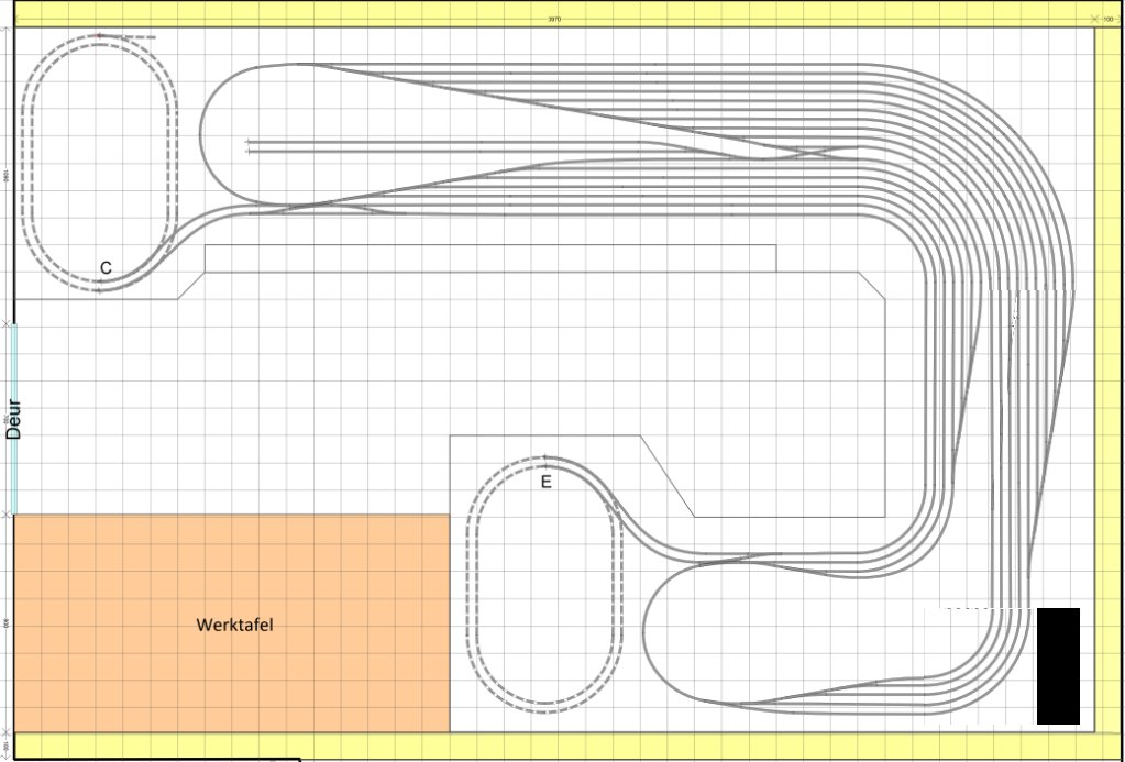

Ik heb de voorstellen van paul bekeken en heb wel een paar leuke veranderingen kunnen gebruiken voor een nieuwe versie V3.
Wat ik heb kunnen gebruiken is het plan voor doorgaande sporen in het CS met de omloopkruisen op de eerste perron links en rechts. Hierdoor heb ik net even wat meer mogelijkheden voor treinstellen en korte reizigerstreinen.
Het servicespoor heb ik zo gelaten omdat ik dat spoor niet meer kan gebruiken voor het ijken van locs. Dit komt omdat het bureau een radiator onder zich heeft en die warmte vereist een roostertje in het blad. Het spoor word dus naar voren gehaald en een S-bocht geeft nu eenmaal weerstand. Dus geen zuivere ijking. Wel is het spoor nog uitermate geschilt voor het hoofddoel: Onderhoud.
Andere grote verandering zit hem in de S-bahn. Ik was nog niet tevreden met het plan. vooral omdat de trein zichtbara is op het paradespoortje en daarna vrijwel direct de ondergrondse halte inrijd. Ik heb een extra schaduwstation met keerlus geplaatst. De ruimte was er toch. Nu kan een trein eventueel eerst even parkeren voor hij naar de halte rijd. Of via het bovenste schaduwstation rijden. Of gewoon keren. Gefet net even meer mogelijkheden zo.
Het voorstel om de wisselstraat om te keren in het schaduwstation levert geen extra lengtes op. Omdat de twee middelste sporen (waar de kruising aan zit) sowiezo kort zijn zijn dat de doorrijdsporen. Draai ik nu de wisselstraat om dan levert het minimale winst op. Die lengte houd ik liever op de buitenste sporen voro opstel.
Wat ik wel heb gedaan is de achterste sporen uitbreiden met extra wissels. Ik wiled daar toch wat doen omdat 6 meter spoor echt te lang is. Nu heb ik vier opstelsporen van ruim 2 meter extra. Of die sand houden weet ik nog niet maar zo kan ik de lengte beter benutten.
Dit is even het voorstel. Later zal ik de versie 3 definitief maken met spoornummers en letters bij de uitgangen zodat duidelijker is welk spoor waarheen loopt. Eerst ben ik even benieuwd naar jullie commentaren

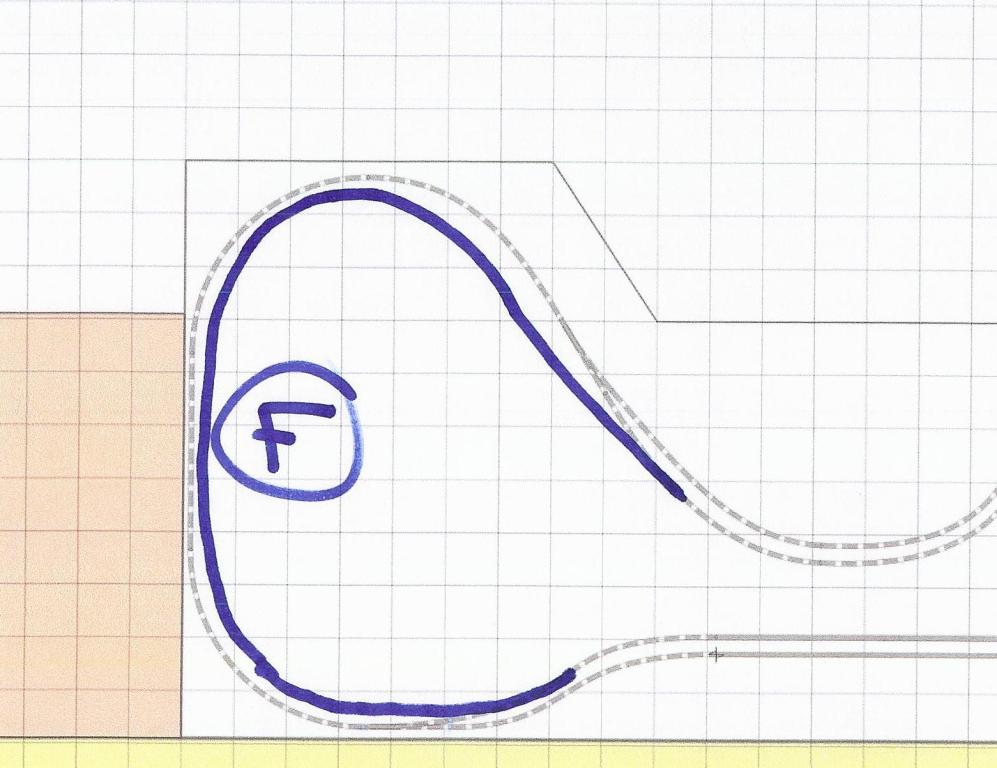

Hoi Peter,
Ik snap je punt, ik was ook uitgegaan van keren. Omdat ik altijd met treinstellen of stuurstand rijd. Die verbinding ben ik dnek ik vergeten te maken
Ik vrees toch dta ik even een plaatje met uitleg nodig heb

Wat je ook kunt doen i.p.v. de extra wissels, is het spiegelen van de wisselstraat rechtsonder, zodat je een ruitvormig schaduwstation krijgt.martindomburg schreef:Ik wiled daar toch wat doen omdat 6 meter spoor echt te lang is. Nu heb ik vier opstelsporen van ruim 2 meter extra.
Hierdoor worden het allemaal 4m sporen i.p.v. varierend van 2 tot 6m
Je lijkt genoeg ruimte te hebben in je horizontale spoortje onderin om dat te doen

Kom ik dan niet in de knoei met de keerlus? Kan je anders niet een afbeelding bijvoegen?

Ik heb een alle voorstellen even netjes verwerkt zoals ik denk dat het zo goed is. Dus bij deze de officiele Versie 3 van Erlebniswelt.
Wat is er nu direct veranderd:
- twee doorrijdsporen in CS
- het eerste perronspoor in beide richtingen heeft een omloopmogelijkheid gekregen
- het servicespoor heeft een doorlopende aansluiting op het rangeergedeelte. Nu kan er een trein geparkeerd worden op het derde spoor en alsnog kan er nu een trein/loc naar het servicespoor rijden. Het parkeerspoor heeft een uitloopspoor voor eventueel parkeren van een loc.
S-Bahn
- extra schaduwstation aan de rechterzijde waardoor treinen even kunnen parkeren voor ze naar de halte rijden.
S-Bahn
- via de bovenste schaduwstation kan een trein rechtstreeks door naar CS er is dus weer een rondrijd mogelijkheid.
SS1
- De middelste sporen zijn de doorrijdsporen (Waar de kruising aan grenst)
- de achterste 4 sporen zijn opgesplitst in twee delen
SS2
-idem als SS1
Paradespoor baanvak
Ik heb tevens de uitgangen aangegeven met letters, dan is de routering makkelijker te zien.
Kom maar weer op met de kritiek
Ik start pas bij versie 10
greetz
Re: Erlebniswelt Domburg
Ik bedoel dit:
Dit is mijn eerste N baan
Ahh, nu snap ik m. Dat ziet er goe uit, had die mogelijkheid nog niet bekeken. Ga ik zeker even naar kijken. Scheelt me wel weer 16 wissels en een blokkaart. Goed gevonden
Hetzelfde kun je ernaast trouwens ook doen, heb je in dat stuk van het schaduwstation ook allemaal (bijna) even lange sporen.martindomburg schreef:Ahh, nu snap ik m. Dat ziet er goe uit, had die mogelijkheid nog niet bekeken. Ga ik zeker even naar kijken. Scheelt me wel weer 16 wissels en een blokkaart.
Die mogelijkheid heb ik al bekeken, maar dta leverde niks op.
Ik heb je voorstel even goed bestudeerd maar ik denk dat het ontwerp er geen voordeel uit gaat halen, ondanks dat het wel erg slim gevonden is. Ik zal mijn overwegingen even toelichten.
Wat ik wel ga doen is de wissels in de bovenste wachtsporen eruit halen. De sporen leken te lang maar nu blijkt dat ze maar 3 meter lang zijn .
Wat een belangrijk punt is dat de twee middelste sporen alleen voor doorrijden word gebruikt. Ik heb er dus niet veel aan als deze een lange lengte hebben. Die lengte kan ik dan beter gerbuiken op een van de wachtsporen.
Daarbij zal ik niet veel treinen hebben van 3-4 meter. De meeste zullen tussen de 2-3 meter zitten. Ik zal wel een paar langere treinen hebben. In het ontwerp is de gebruikte lengte van een wachtspoor efficenter dan wanneer ze allemaal evenlang zijn.
Een derde isseu is dat als ik de wissels omdraai als in het voorstel ik dan een stuk plaat ongebruikt heb tegen de muur. Als er nin het ontwerp iets ontspoort of geplaatst moet worden, kan ik de ruimte uit de V-vorm gebruiken als steun punt voor de arm of om er materieel neer te leggen.
Dat zijn een paar punten waar ik tegen aan liep, mocht je een andere visie hebben laat het dan weten. Leer ik ook weer van
De reden dat ik het voorstelde, is dat jouw kortste opstelspoortjes me erg kort leken (zowel op het linkse als het rechtse deel). Als je dat geen probleem vindt, dan ben ik het helemaal eens met jouw redenering.martindomburg schreef:Dat zijn een paar punten waar ik tegen aan liep, mocht je een andere visie hebben laat het dan weten.
Dank je kerel voor het meedenken
Maar inderdaad die twee spoortjes hoeven geen lengte te hebben
